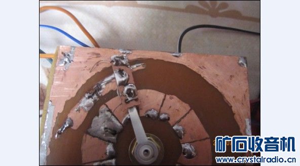

矿坛里的各位学者们,由我自主创作的机械集成理论耳熟把,在这里我再重新的讲解一遍
机械集成顾名思义就是用机械原理来控制某个程序,这种集成中主要的一部分就是电机,电机相当于集成电路中的硅和锗主要的原理就是利用电机接上齿轮接上一个开关可以在某个固定的时间内开启开关让被控制物体工作这种思路主要是用于仿古,不善于电脑,没功夫编程的人们实用而且不像编程里面的语言那么固定,复杂机械集成可以让你体验一下自己设计时的快乐开动脑筋灵活运用缺点就是体积大,噪音大,损耗大但是可以长时间使用在干燥地区。今天我花了一上午时间做了一个电子钟的12小时直的小时控制电路
找一个钟表
拆除时针和表芯

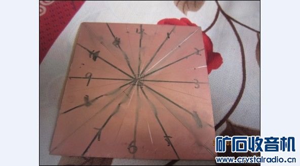

下来开始印刷电路板

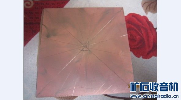

找一块覆铜板

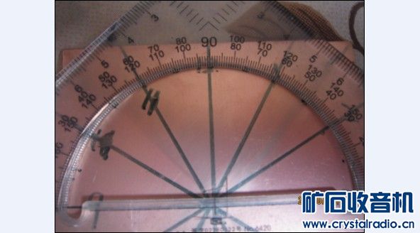

画出指针首先先画出正时间点(个位数)
画出时间段的分解点(个位数)
画出十位数

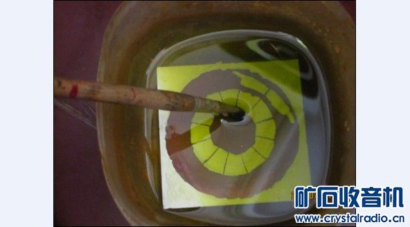

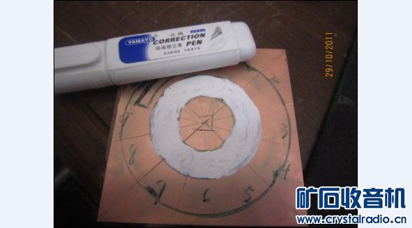

用修正液做防腐材料
准备腐蚀
开始腐蚀
刮开腐蚀层

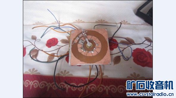

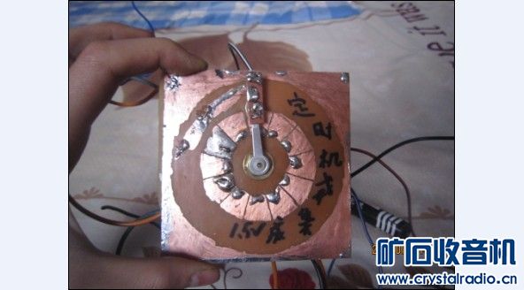

最后打洞安装焊接导线
成功这个铁丝触点使用可塑性低的自行车闸上的铁丝可以保证长时间接触铜片
再补几个图
 楼主| 发表于 2011-10-30 14:38:45 | 显示全部楼层
在实验过程中由于铜片与铜片之间的距离较大所以会发生脱离现象其他的效果还是很好的
发表于 2011-10-30 14:57:44 | 显示全部楼层
在定时开始或结束时刻,由于指针动作缓慢,触点会有瞬态的多次通断,这对负载会有一定的影响;可考虑附加一个延时触发整形电路,使得输出的控制信号通断稳定可靠,也能改善触点接通期间因指针的运动导致的跳变。
 楼主| 发表于 2011-10-30 14:59:42 | 显示全部楼层
多谢建议这个电路打算用在电子管辉光管电子钟上

嘻嘻,和我一样,用修正液,就是在高温下易脱落
 楼主| 发表于 2011-11-6 13:20:12 | 显示全部楼层
修正液不能涂好马上腐蚀必须暴晒2小时才可以
