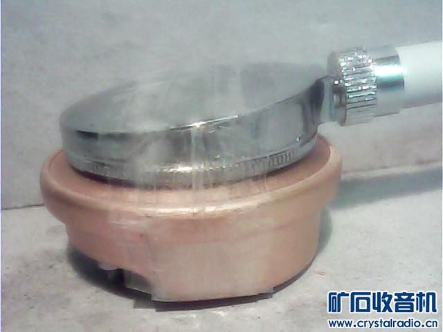

     说是参赛作品,实无多大技术含量,但确又是一个很好的方法;按此方法打理出的听声器件:
     1、音大振耳、很小的声音也听的清
     2、封闭式空气导音系统使音量亳无损
     3、配戴和使用方便
     4、成本也不算高
     5、制做简易
     现小做打理介绍,有不正和欠缺之处恳望老师们和网友们批评和指导;也望请老师们和网友们有更好的优异方法多多提示和展现:相互学习、互通有无、共同进步......

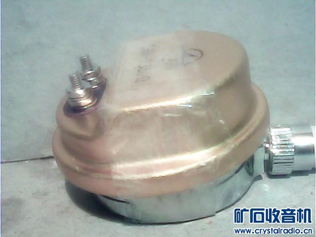

      一、原器件:
     1、医用听诊器一付:俺购入价15元(俺购有两付,需要的可联系匀一付给)
     2、废电话机听筒里的耳机一个:俺没花币,是从废品店讨来的(2元一包的香烟给了一支给废品店老板抽)
     3、带线∮2.5mm插头一只:没花币,是从废品店讨来的
     二、制做:

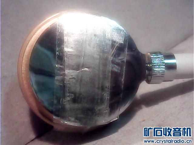

     1、把听诊器头里的振膜拿掉
     2、把听诊器与耳机绑定(见图),听诊器头原有膜的那面与耳机出音孔面叠合(最好用粘胶粘合)
     三、成品:
     接好带线插头的整品
     四、使用:
     音大振耳、很小的声音也听的清
     封闭式空气导音系统使音量亳无损
     戴在头上的两耳内、滕出了双手好操作矿机和做其它事
     听诊器听头是入耳式的、配戴比耳机舒服
