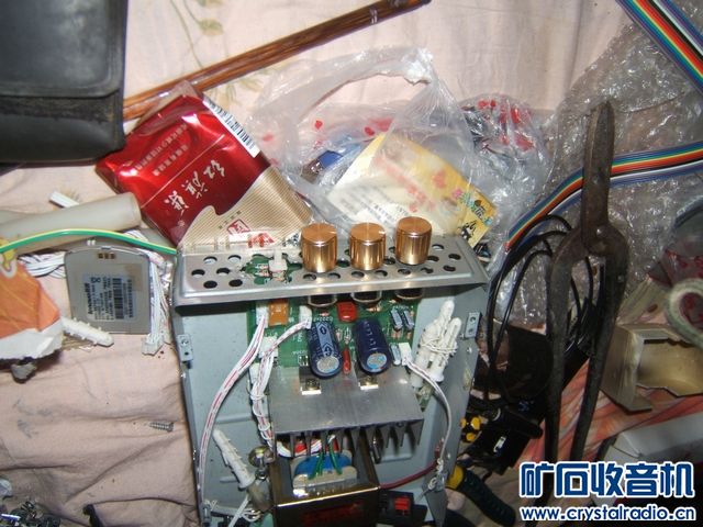

     最近在市场上购置了一套TDA2030立体声功放套件,试着利用主机箱内空间,把这套电路稳妥的加入到声卡后级。

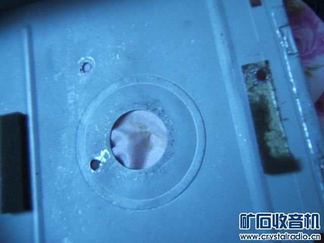

    今天利用废光驱,将其中原有的东东完全取出收起来单用其一个带安装固定孔的那一个壳子----将套件初步的布置在盒子里。
将废光驱外壳敲打平整
将废光驱外壳敲打平整

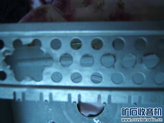

试着将硬件挡板打磨的可以做功放旋钮孔
试着将硬件挡板打磨的可以做功放旋钮孔
旋钮孔做到这里
旋钮孔做到这里

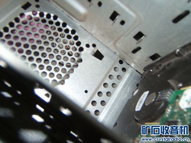

不错机箱内前面和后面都留有这样的窗子
不错机箱内前面和后面都留有这样的窗子
这个应该就是给我做扬声器的预留窗吧
这个应该就是给我做扬声器的预留窗吧

明天该把220伏电源插安装到盒子后面,再配两个这样口径的防磁薄点的喇叭,塑料旋钮。如果试装成功了,我的书桌上就节约了一个摆放音箱的空地方。
相信在冬季这样的气温内部加装这个功放输出在不大于3瓦的情况下还是不影响整机工作的稳定性。如果换了夏季我就酌情禁用这台放大器,也可以方便的把它取出来方便机内散热。
    这套功放采用双交流12伏电源,额定输出音频功率双20瓦,我在室内一般只需要略大于原机声卡输出的功率就可以了。而这样的功放不论是电源还是后级输出余量都能够保真效果。---还是等明天安装完成试听效果吧。

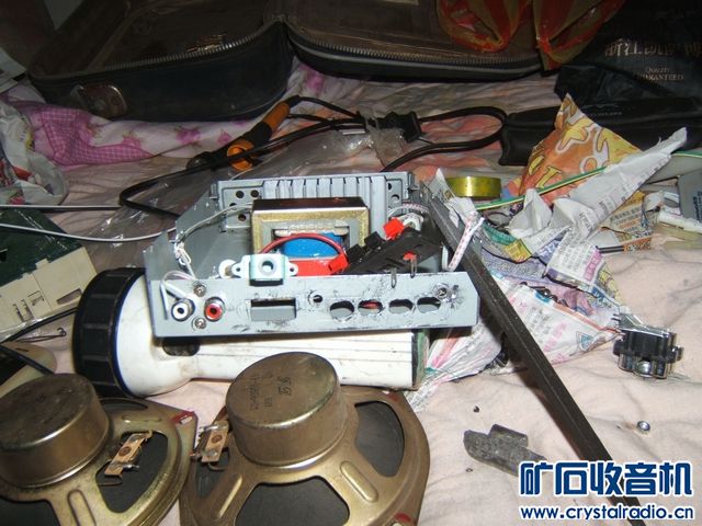

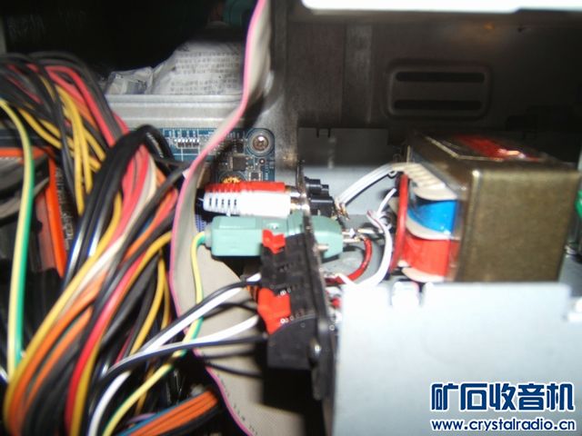

图中变压器没有碰伤,第一。--闪光灯反光,第二,---旁边放着另一些原件影响观赏。
      如果试验中感觉电源变压器漏磁造成对底板磁化构成地线感应超标的低频电流输入到放大电路地线的话可能造成莫名其妙的交流音----就可以将变压器垫高起来或者换个方位角安装。
  另一个值得注意的地方就是电路板固定问题,第一在电路板的空余位置合适位置从反面钻3--4毫米固定孔3个就行了。如果这是空洞周围离印制板走线太近就需要加个绝缘垫圈加以固定。再者电路板的焊点与金属外壳之间一定要留有足够的空隙;我这里预留了7--8毫米防止电路短路。我采用两个金属螺丝中间垫螺母和绝缘垫圈-----废电子镇流器外壳磨制的,另一个支柱是一个塑料螺丝膨胀管

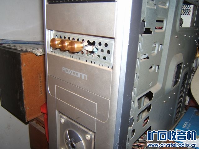

来了好了;楼上请。汇报成功了。听音乐试试。

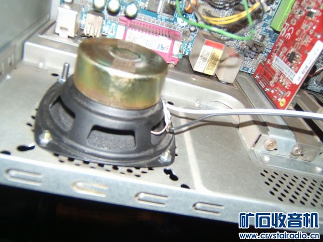

  220伏电源取自开关电源盒子内220伏输入端--不过滤波器---为使主机高频成分区分开来。顺便打扫了风扇。
   把音频输入线,接入主板后面以前的耳机输出孔,音频输出双声道声波相位正负和相电位正负做到位,一次试机当时立体感显现出来了音量开在2/5位置正好这时正常状态输出功率约为2X2--3瓦,声音淳朴中音和高音有力颇有金属感。低音混沌无力。
    这里将喇叭试这对照发现纸盆的那一对口径外延还是大了,所以将泡沫边4欧姆5瓦的那一对重新在主机上修整后正好装进去。
    三个旋钮左边一个是高音增益中间的为低音增益右边靠近电源开关那个是音量钮。
前面安装扬声器
前面安装扬声器
后板安装的扬声器
后板安装的扬声器

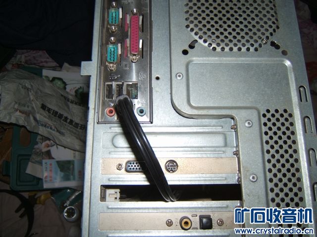

功放后面的接插件
功放后面的接插件
音频输入转接在这里
音频输入转接在这里
把它送到鸽子笼接近顶楼了;面板装回去后的外观
