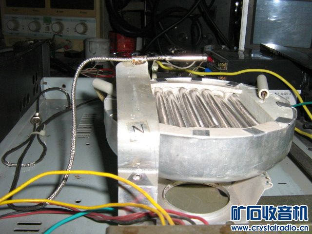

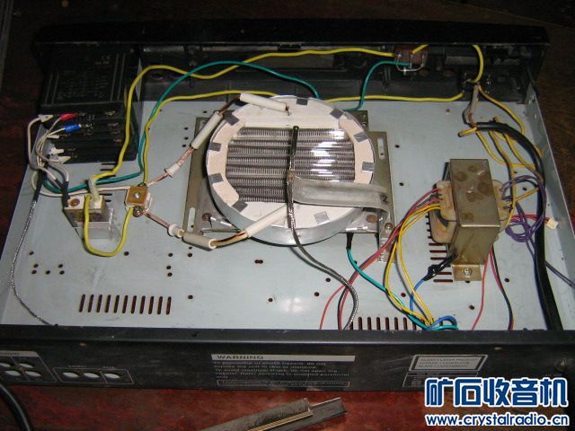

发表于 2011-10-27 19:07:59 | 显示全部楼层 |阅读模式

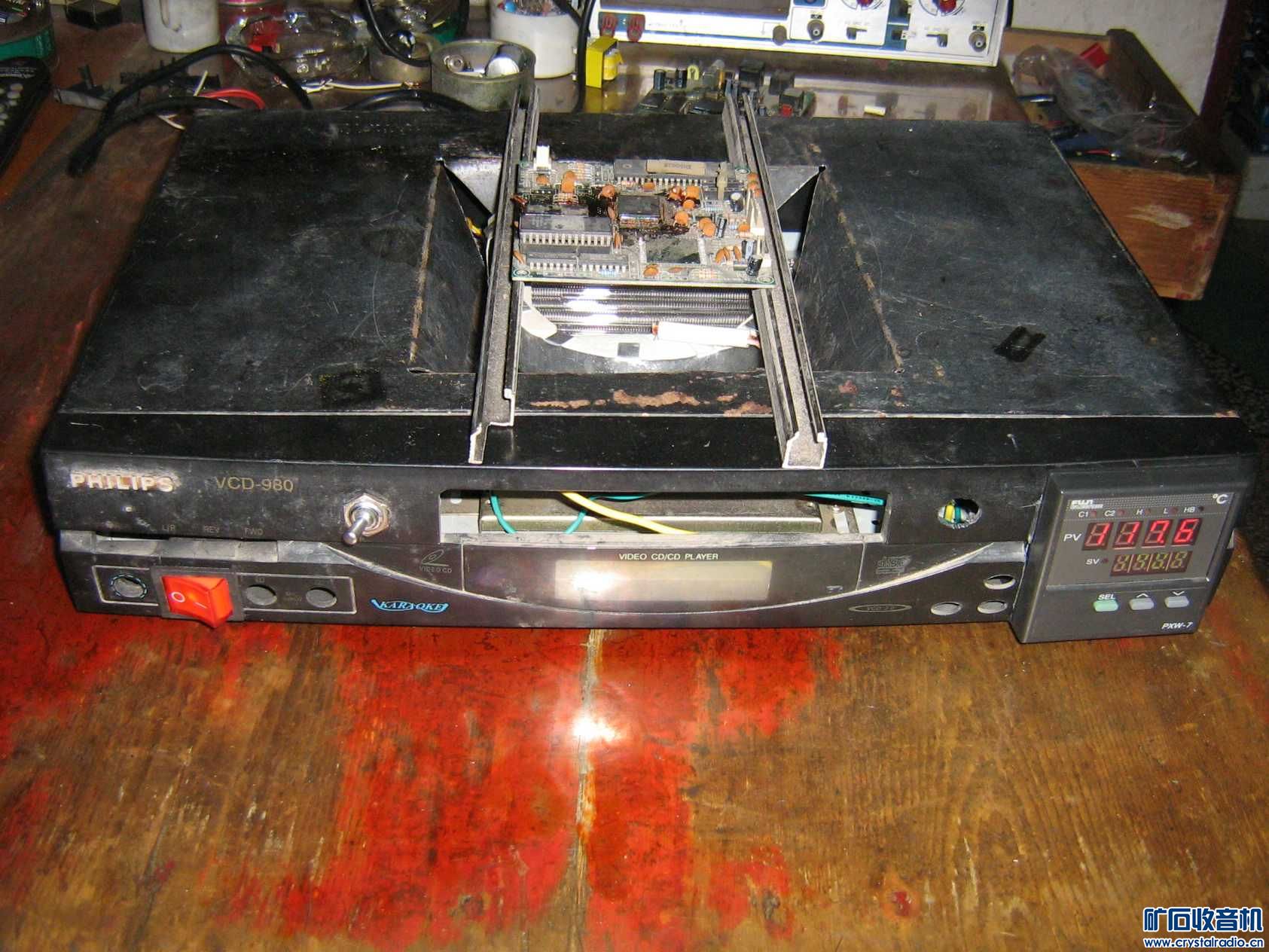

材料:取暖器加热管,14元。温控表36元,温控探头0-400度5元,旧VCD机壳,拆机开关,继电器。
FUJI温控表连运费36元,广坛来的,功能很多。调试有点麻烦,还不是很熟悉。
现在温度能控制在正负5度。自整定状态。
现在温度能控制在正负5度。自整定状态。

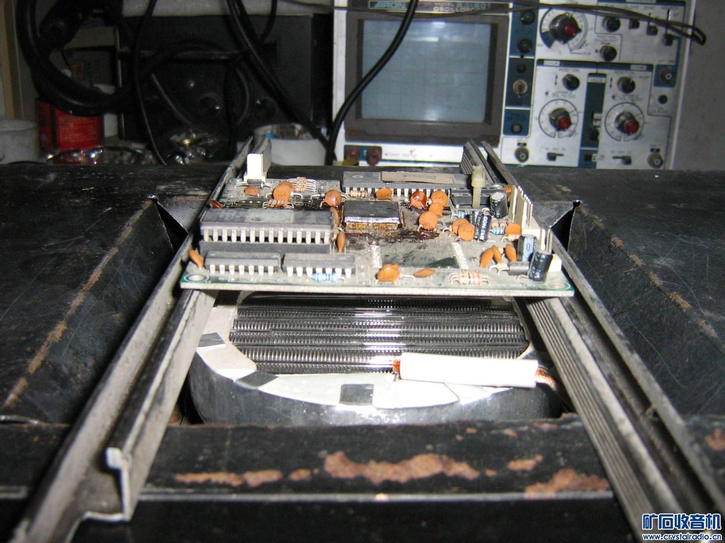

开这个孔可不容易。刀砍斧凿。
开这个孔可不容易。刀砍斧凿。

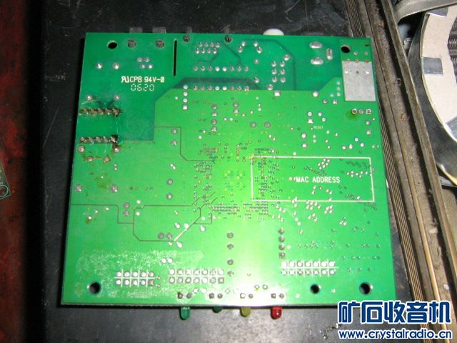

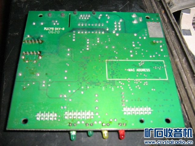

拆下一块BGA芯片。
拆下一块BGA芯片。
背面一点没影响。
背面一点没影响。

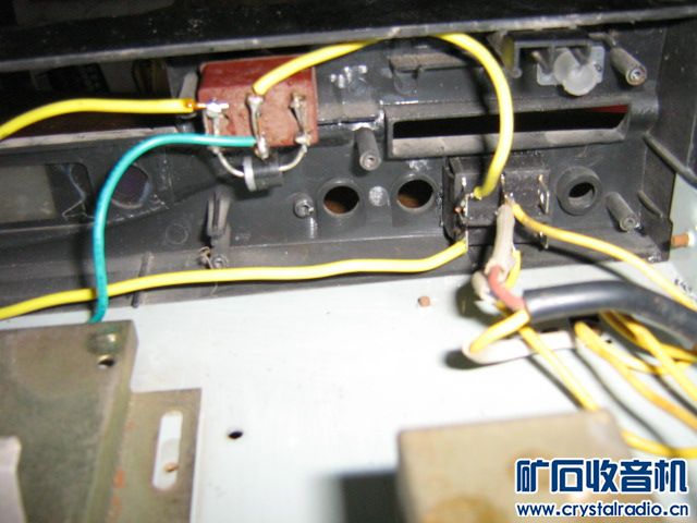

内部有点乱。
内部有点乱。
发热管功率太大半波整流。
发热管功率太大半波整流。
温控探头要靠近线路板。
温控探头要靠近线路板。
搞了半天图片说明没有显示,要把鼠标点上面才有显示,没办法,不知怎么搞。

 楼主| 发表于 2011-10-27 20:18:06 | 显示全部楼层
回复 4# cnsbg
    效果很好,关键是温控表功能好,在自整定状态温度能控制在设定温度的正负5度范围内,还有很多功能没搞清楚。温度调到170度,上面用热风枪稍微加热就能取下芯片,温度调到190度,不用热风枪直接取下芯片,线路板没有影响。

是个好帮手!
温控仪的探头温升与PCB的温度有一定的差距,估计应该靠试验确定一下实际需要温度
发表于 2011-10-28 21:01:49 | 显示全部楼层
很有意思的构思哦
发表于 2011-10-28 21:32:23 | 显示全部楼层
楼主可将控温系统的执行元件改为固态继电器(SSR),那样控温的精度还可以进一步提高。而且一般这种控温表都有电脑接口,例如RS485、232等,加上转换模块和厂家提供的软件(一般基本功能的软件免费提供,公司的官网可以下载)就可以和上位机(电脑)连接,通过电脑显示和控制温度,同时还可实时显示拆焊台温度的变化曲线。通过温度变化曲线你就可以观察到用固态继电器控温,比用触点式的继电器控温,温度变化平滑得多,热惯性(温度过冲)小得多。
 楼主| 发表于 2011-10-28 22:39:27 | 显示全部楼层
回复 13# tubefans
楼上讲的很专业,这个温控表是我刚从广坛收的,型号FUJI Fxw-7,没有使用说明书,好多功能搞不懂,是有电脑接口,自己摸索着接个继电器能用了,温控表设置为自整定模式,温度控制还是比较稳定,网上查不到原使用说明书,只查到FXR-7的,不太一样。有机会按楼上说的用固态继电器试试。
 楼主| 发表于 2011-10-28 23:02:24 | 显示全部楼层
回复 11# 中国机器
加热管就是普通的取暖器发热芯,淘宝买的。
温控仪的探头跟PCB板是靠在一起的,温度就是PCB板下面的温度,这个温度我在没用温控表时用万用表测温测过多次,170度这个温度是比较合适的,就是实际需要温度。
