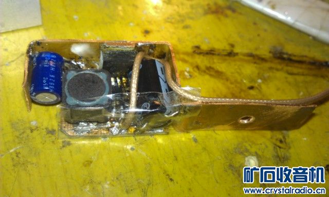

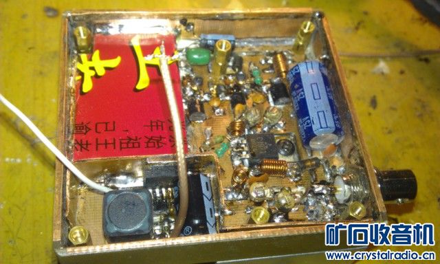

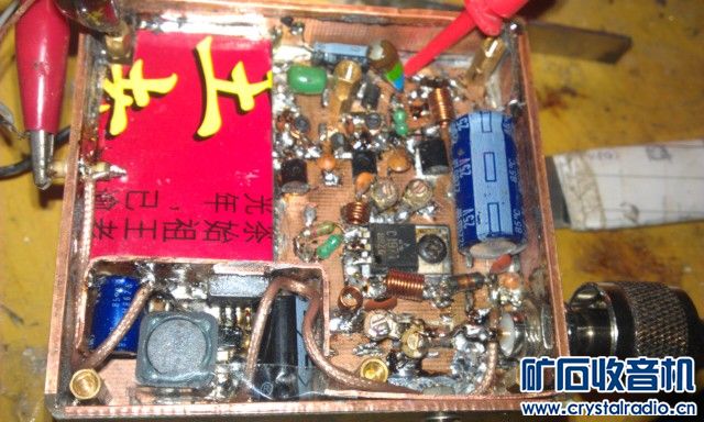

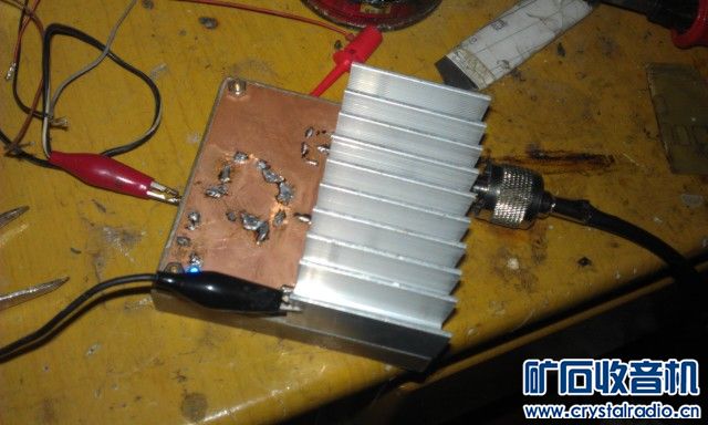

最近很烦  没有心情搞功率合成  但是闲下来会更烦  于是把焊接bh1417的板子做成5w的发射机(习惯这样叫 实际肯定不止5瓦 因为只是1971那一级工作电流就是1.25安  根据管子发热量来看效率还是可以比较高) 电路板做的外壳  焊接原件那块板子是双面板  其余用的单面板  也是在这次制作中我发现原来是可以用剪刀直接剪玻纤板的(以前全部是用锯的很麻烦)  因为无聊所以我在双面板接地的覆铜部分打了很多的孔  用导线穿起来焊接代替过孔  因为板子大小已经固定了  弄起来有点挤 本以为会自激结果却出乎意料的稳定 反复断开加上信号源没有自激 再在断开信号源的情况下反复的通断电都没有自激  还是比较满意了 为适应更宽的电源电压  用lm2596做为电源稳压最高可以到40伏但是我没有用过40伏 最高就试过30伏  很稳定2596的散热片是坛友BAT1送的大概1mm厚的铜片 高度刚好放进机器长度也差不多  工作10分钟有点微烫大概40-50度的样子  但是电压还是稳定的  推动管3053也是坛友BAT1送的板子上拆的 个子比我买的要矮些就比3355大点中间那个脚很粗  本以为这小个子的2053效果可能没大个子的好  但是结果却是很意外 比大个子的2053发热小  能推动1971多出100多毫安的电流  呵呵 看来是个宝贝  还是要谢谢坛友BAT1  不多说了上图 IMAG0818.jpg IMAG0822.jpg IMAG0823.jpg IMAG0824.jpg IMAG0825.jpg IMAG0826.jpg IMAG0827.jpg

发表于 2011-10-27 14:01:56 | 显示全部楼层
小个头C2053是当中脚特粗的那种吧,效果和大的一样,都是真品

回复 3# sjp
    调频段的  频率设为了107.5mhz  发射立体声信号的
 楼主| 发表于 2011-10-27 14:09:35 | 显示全部楼层
回复 8# 明月亮1
    管子都是双结型晶体管  电容是普通的瓷片电容  你说那种是大功率的  我这个只有几瓦而已
 楼主| 发表于 2011-10-27 14:23:19 | 显示全部楼层
回复 10# yangzzhigang
你说的是9018甲乙类+3355甲乙类+2053丙类+1971丙类吗   以前做过这种结构的  但是始终输出功率都不大1971级最大工作电流才500多毫安  我改动了下3355甲乙类+3355丙类+2053丙类+1971丙类的结构  功率有明显上升  这次这个是窄带的放大  1971级电流达到了1.25安  以前做的带宽放大的最小也是达到了700多毫安  不过带宽的谐波很多呵呵
