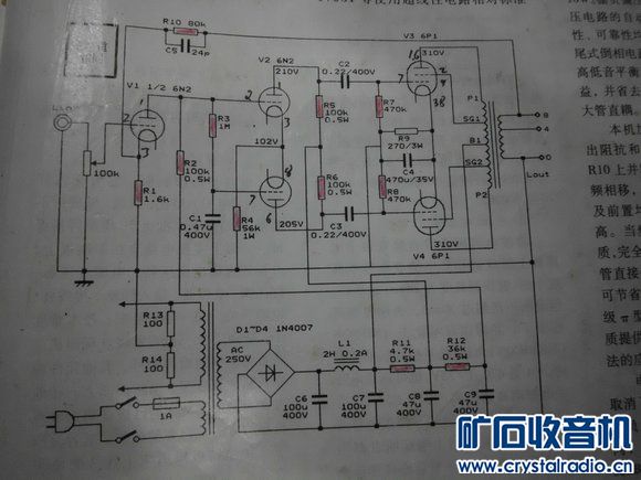

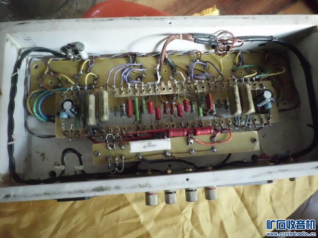

强烈要求脱!! 看内部,
请谈谈感想, 谈谈线路, 如果是抄的线路谈谈选这线路的原因, 自己设计的谈谈设计理念

这小推挽胆机功率并不太小,电路采用abl类超线性UL电路。听感相当迷人。电路在2000年8期的无饯电与电视上
发表于 2011-10-26 19:41:19 | 显示全部楼层
很多人手里没有你说的那期杂志
还是劳你大驾
把图发上来吧
 楼主| 发表于 2011-10-26 21:23:53 | 显示全部楼层
6N2在制做中最好配对

做的很工整

做得不错,+10分。
以后发帖尽量详细点,好方便大家参观~

谢轻风指导,补充一点这电路很成熟电子管很通用,它可以组合6P1X4、6N3X3;6P6X4、6N9PX3;6P14X4、6N4X3。这3套组合都能很好的搭配,玩法很多,建议大家试一试会有不同的感受。另外没次回复主题要殓证问答很烦

内部接线工整 使人耳目一新

忘记告诉各位机壳是用灶台台板做的
