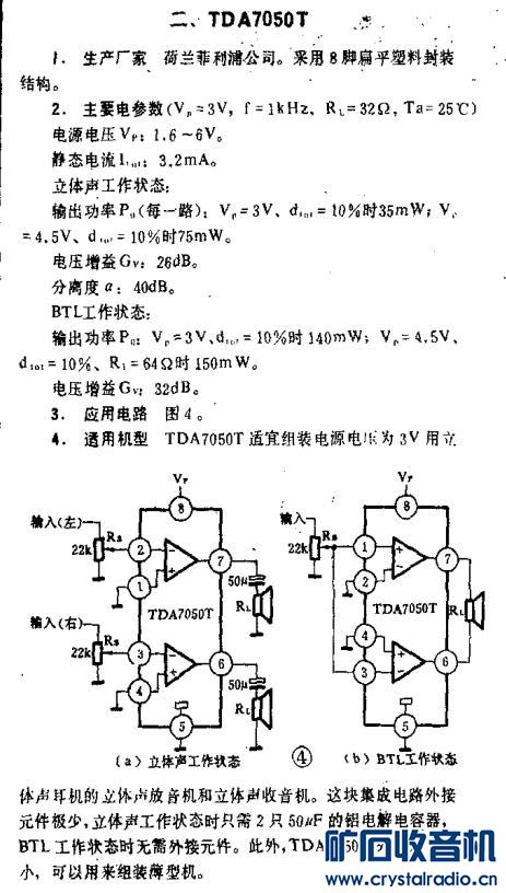

好像有一种新型的叫TDA7050?
发表于 2011-10-25 14:35:22 |
请看TDA7050的资料.

业余条件简单至上,推荐TDA7050,底噪指标比2822和386好,供电电压也很低,另外可以考虑数字功放IC,很多一块锂电池驱动的,指标也不错,输出功率大,效率比模拟IC高很多,用电池很合适。
