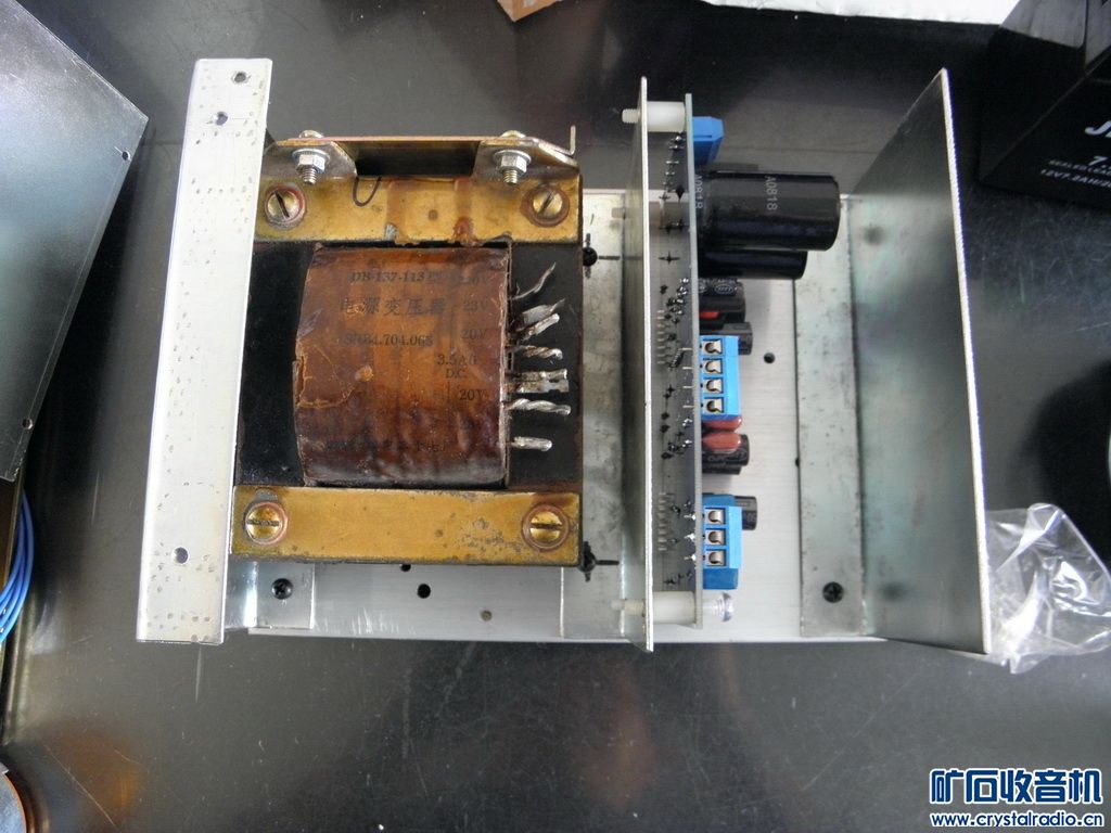

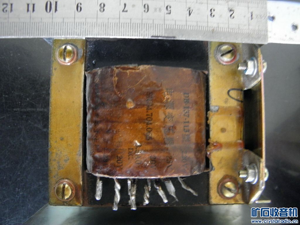

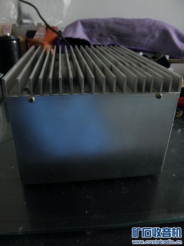

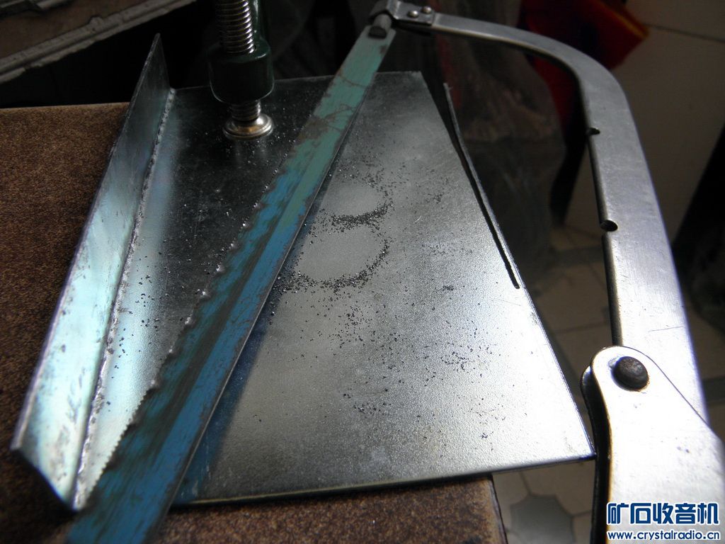

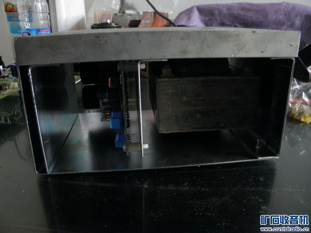

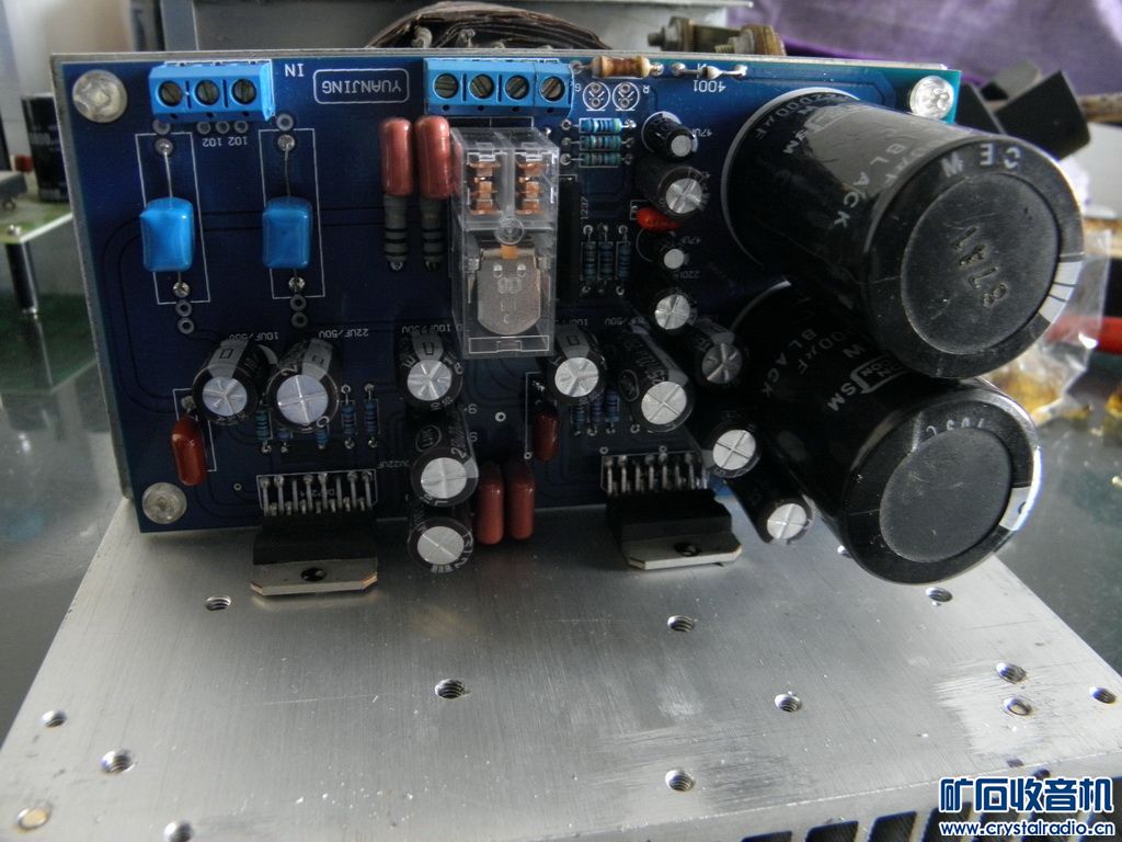

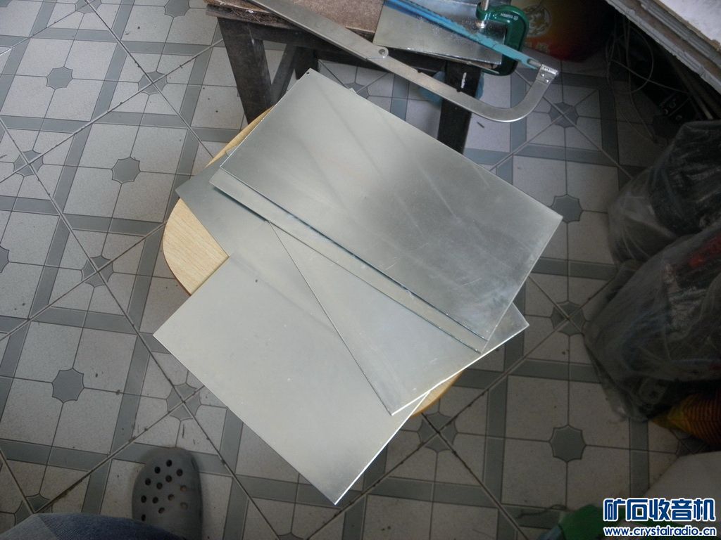

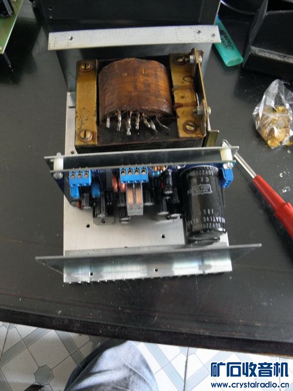

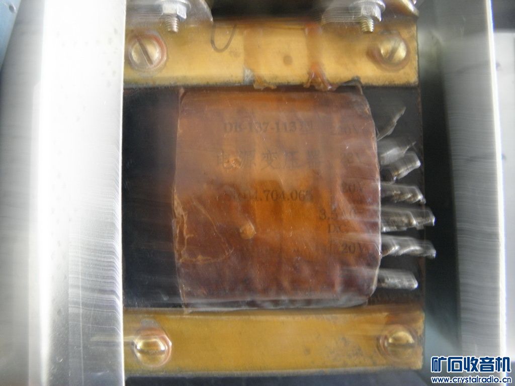

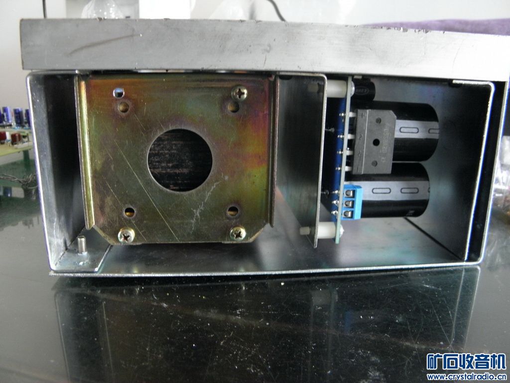

采购员去采购电子元件时叫他要了两片功放块,邮购块PCB,搞了些厂里做标牌的镀锌铁皮,散热板是坏的数控机床中的步进电机驱动器上的,变压器是二十七厂的放了好多年了,变压器的支架是槊封机中的电机固定支架,七搞八搞就在家里干起来了!

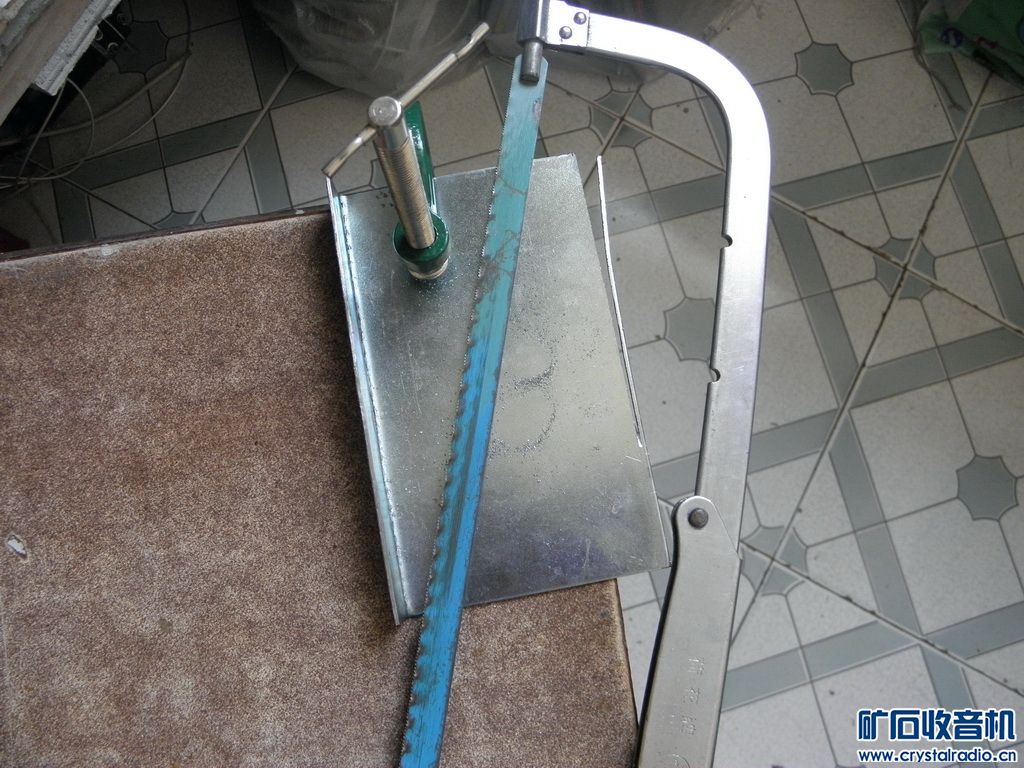

折边有何高招?
 楼主| 发表于 2011-10-22 17:55:16 | 显示全部楼层
回复 2# 锡钛镀锌
    折边厂里台钳上翻好再带回家。
发表于 2011-10-22 18:22:53 | 显示全部楼层
家里没有台钳,正发愁呢
 楼主| 发表于 2011-10-22 18:59:37 | 显示全部楼层
回复 4# 锡钛镀锌
    家里我也没台钳。要么画好草图到路边的店里折一下,家里只好锯锯锉锉钻钻孔喷喷漆。

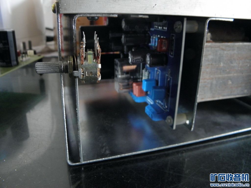

发表于 2011-10-22 22:28:15 | 显示全部楼层
用的什么电位器,ALPS?
发表于 2011-10-22 22:30:08 | 显示全部楼层
7294声音纯厚飘逸.好芯片!
支持楼主!!!
 楼主| 发表于 2011-10-22 22:50:56 | 显示全部楼层
回复 6# panmouse
    这个普通电位器是试位置的,当然也能用。用ALPS更好。

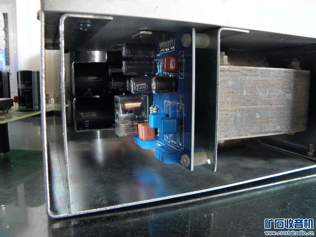

发表于 2011-10-22 22:54:31 | 显示全部楼层
印刷版真漂亮,手艺也不错,佩服!

发表于 2011-10-22 23:55:49 | 显示全部楼层
我今天也焊了一块7294,楼主的PCB布局和我的一模一样。
不过我的机箱还没找好呢,楼主的手工可以!

发表于 2011-10-23 08:10:27 | 显示全部楼层
7294外壳不能接地,按文中接法必烧,因外壳通过印版接地了
 楼主| 发表于 2011-10-23 12:30:04 | 显示全部楼层
回复 14# 苏-27
    对对,你说的对,虽然我用了尼龙的螺丝不过我还是要垫硅橡胶片的,谢谢提醒。
