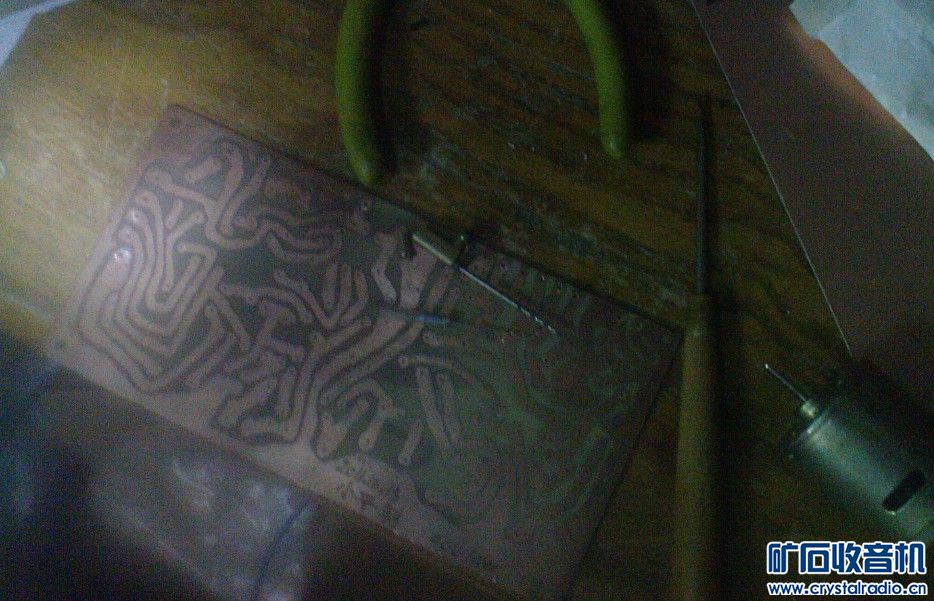

谢楼上各位帮顶。数码相机的电池不知道怎么回事,开不了机,拿500表测量一点电压也没有,没办法只好使用手机拍摄,镜头花了有点起雾的感觉,还请各位见谅。下面是使用的原料以及自己拿废风筒小马达做的小钻。和半成品的样子。电容均用500表测量没有漏电。剩下来的都是稳压管三级管等器件。需要用稳压电源进行配对。挑选过程正在进行。 10w9.jpg 10w1.jpg 10w2.jpg 10w3.jpg 10w4.jpg 10w5.jpg 10w6.jpg 10w7.jpg 10w8.jpg

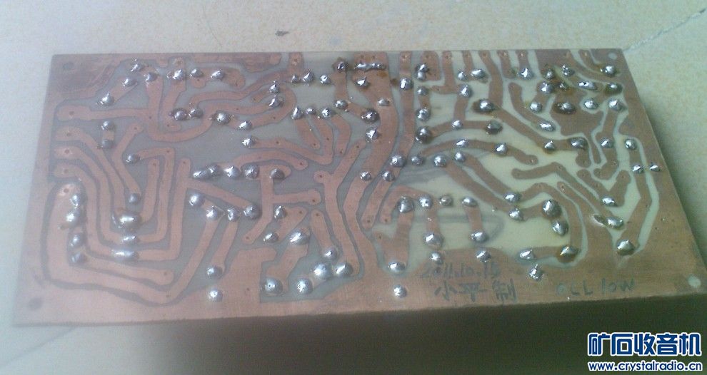

昨天晚上完成了三极管的配对和焊接。看电路其实就需要两对配对就行了,没那么复杂,
由于前级220K的可调手上没有就使用470K的电位器进行调整后再换成固定电阻。使用33K电阻后电压在22V达到了要求的工作点。今后几天进行变压器以及散热片的制作。下图是这次测量元件和工作点所使用的家伙,因是使用拆机元件所以更应该将元件的性能测量清楚。 10w3.jpg
