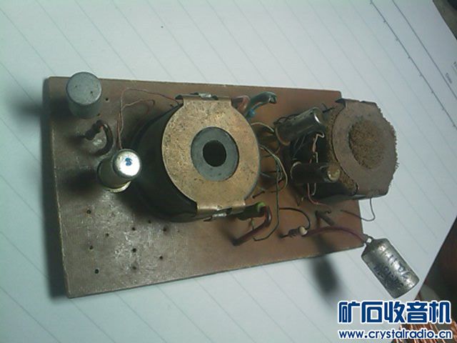

这个是本人在8几年的时候收集到的小功放,原来有大概10个左右,不知是什么地方用的,看中了上面的3AX31,全拆了,最近发现了一个半尸,看到论坛上的锗管功放的这么火热,凭到我的记忆把它复原了,试听了一下,感觉还不错。它最特别的地方就是用磁罐替代了铁芯牛,让这个功放的高频响应有所提升,显得通透。图中的3AX31是随机选择的,没有配对,感觉对失真影响不大。
发表于 2011-10-17 22:43:10 | 显示全部楼层
功率不会大吧,低频差了吧。
 楼主| 发表于 2011-10-17 22:47:48 | 显示全部楼层
用6V供电,音量开到不失真时,能看到纸盆震动,低音还尚可

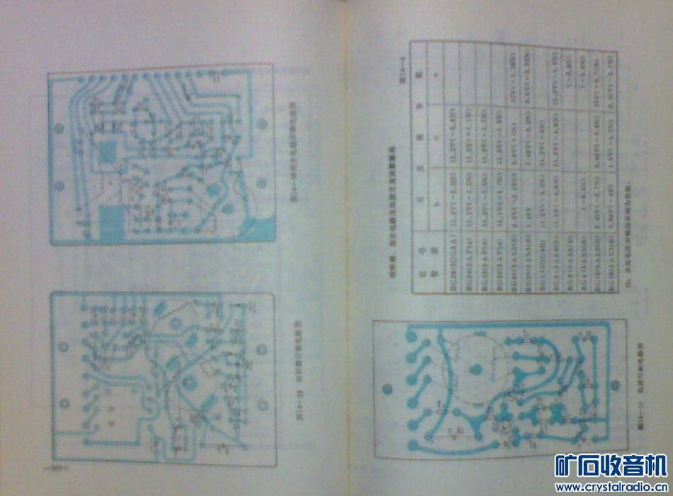

回复 5# zjd1103
    你好,我有好多的这种玩意儿,是一种叫载波电话机上的,请问能给个利用起来的方法吗,就是像楼主那样装个小功放,可是我不会,能给个电路图就好了,谢谢

 楼主| 发表于 2011-10-19 00:19:46 | 显示全部楼层
标题
回复 8# mfksys 你那是电感线圈.和我那个外貌是一样的.但中间磁柱有气隙还有一颗螺丝可以调节电感量,电感偏小.用在这里不适合.并且要使用的话.还得重绕线圈
 楼主| 发表于 2011-10-19 00:32:19 | 显示全部楼层
这个电路就是坛里常见电路,也就是一般锗管收音机的功放电路,只是用磁罐替换了变压器
发表于 2011-10-19 11:22:48 | 显示全部楼层
回复 9# dywuhl
    我研究了下,可能那个大的就是变压器,小的是电感吧,呵呵

发表于 2012-4-5 21:59:27 | 显示全部楼层
mfksys 发表于 2011-10-18 21:46
回复 5# zjd1103
七楼是要军机B-845/B846/B847单路载波电话终端机电路图吗?下图是部分印板
