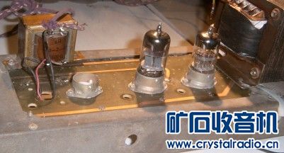

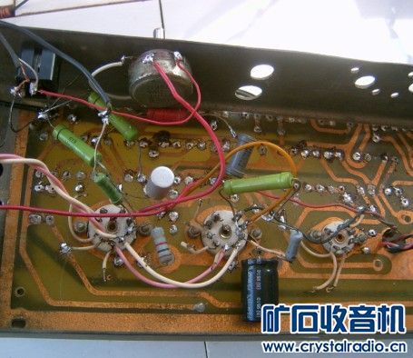

发表于 2011-10-15 21:13:34 | 显示全部楼层 |阅读模式
$X3T%5{C(9KQ`XQN}6V9EYE.jpg _JB0SSY8W)$BU1BBQYS){CL.jpg }QI)R}9O8@RTKBEG)KS97W6.jpg 此机比前两次效果要好些,数据有小出入,现丑了,望指导。此在感谢chrstan朋友送的小音牛一对。

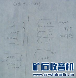

 楼主| 发表于 2011-10-15 21:18:22 | 显示全部楼层
{D_$X02Z9`ELI[%)_A`PYVJ.jpg HLWCF}Q3DXH2)JWHJ8B1MW6.jpg 电牛部分数据,应为机床变压器,估计70w,烧坏后现自绕。
发表于 2011-10-15 22:19:38 | 显示全部楼层
这个电源,估计双声道也只需要50W吧
 楼主| 发表于 2011-10-15 22:35:03 | 显示全部楼层
这个电源,估计双声道也只需要50W吧
christian 发表于 2011-10-15 22:19
    工作二小时那电牛一点温度都不显
发表于 2011-10-15 22:51:21 | 显示全部楼层
有点感觉了,呵呵

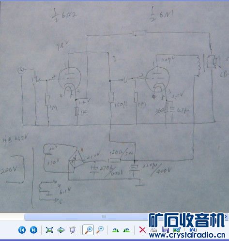

发表于 2011-10-16 00:14:57 | 显示全部楼层
电路图太小了~~~~~~~~
 楼主| 发表于 2011-10-16 19:18:23 | 显示全部楼层

 楼主| 发表于 2011-10-16 20:07:04 | 显示全部楼层
电路图太小了~~~~~~~~
lxa000 发表于 2011-10-16 00:14
    RV_LJK9F{F9[@1]YD1OZZDV.jpg 在一图
