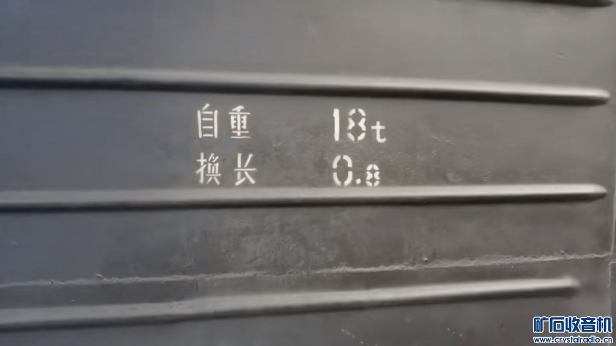

火车车厢的的换长是什么意思?
发表于 6 天前 来自手机 | 显示全部楼层 |阅读模式
如图所见的。

用百度什么的有这么难吗?
车辆换长‌(全称“车辆换算长度”)是铁路系统中用于统一计算列车长度的标准单位,‌定义为车辆两端钩舌内侧距离与11米标准车辆长度的比值‌,计算公式为:换长=车辆全长(米)/11(米)

以下内容来自 Google Gemini 的回答,不保证准确性:
火车车厢的“换长”:一个中国铁路的特色度量单位
“换长”(huànzhǎng)是中国铁路系统中使用的一个专门术语,指的是铁路机车车辆的一种长度单位。一个“换长”等于11米。
这个概念的设立,主要是为了简化铁路运输中对列车长度的计算和统计,尤其是在进行车站股道(轨道)容纳能力评估和列车编组时。
“换长”的由来和应用:
标准化需求: 在中国铁路发展初期,为了方便管理和调度,需要一个统一的标准来衡量不同类型、不同长度的机车和车辆。
基准车辆: 当时,以载重30吨、长度约为11米的货车作为标准参照物,将其长度定义为1个“换长”。
简化计算: 使用“换长”作为单位,可以快速估算一列火车的总长度,以及判断其是否能够完整停靠在特定的站台或股道内。例如,一条有效长度为850米的股道,理论上可以容纳大约77个“换长”(850米 ÷ 11米/换长 ≈ 77.27换长)的列车。
车辆标识: 如今,在中国铁路的机车和车辆的车身上,通常都会明确标注出该车厢的“换长”值,一般精确到小数点后一位。例如,某一型号的货车“换长”可能标注为1.2,意味着其长度约为13.2米(1.2 × 11米)。不同类型的客车、货车、机车,其“换长”值也各不相同。
总结来说,“换长”是中国铁路为了运营管理和调度便利而设立的一个标准化长度单位,以11米为基准,用于衡量和统计铁路机车车辆的长度。

Deepseek是这样说的:
火车车厢的换长(全称“换算长度”)是铁路运输中用于衡量车辆占用轨道长度的一个标准单位,主要用于车辆编组和运输管理。以下是详细解释:
1. 定义
换长是将不同车型的实际长度按统一标准折算后的数值,方便计算列车总长度。
标准基准:中国铁路以 11米 作为1个换长单位(历史上曾用30吨四轴棚车长度为标准,约11米)。
2. 计算方法
公式:
换长= 车辆全长(米)/11
示例:
一节车厢实际长22米 → 换长 = 22 ÷ 11 = 2.0
另一车厢长13.75米 → 换长 = 13.75 ÷ 11 = 1.25
3. 核心用途
编组调度:计算整列火车的总换长,确保其不超过车站到发线、编组场的容纳能力。
运输计费:部分场景下用于核算车辆占用线路资源费用。
安全规划:确定列车在隧道、桥梁、弯道等区段的通过安全性。
4. 注意事项
与轴数无关:换长仅反映车辆长度,不涉及轴数或载重。
国际差异:不同国家的标准可能不同(如部分国家采用14米或15米为基准)。
实际应用:调车员和调度员需快速计算列车总换长,避免超限。
5. 举例说明
假设一列火车由以下车厢组成:
客车(长26.6米):换长 = 26.6 ÷ 11 ≈ 2.42
棚车(长14.3米):换长 = 14.3 ÷ 11 ≈ 1.30
总换长 = 2.42 + 1.30 = 3.72
若车站到发线最大容纳换长为4.0,则该列车可安全停放。
通过换长,铁路部门能高效管理不同车型的混合编组,优化线路资源利用,是铁路运营中的一项基础但重要的参数。

现今使用最广泛的25G车底,长度25.5米。换长2.3
补充内容 (2025-5-12 09:14):
25G就是最常见的绿皮客车

所以简单理解标称的换长系数就是11米的倍率是吧?
