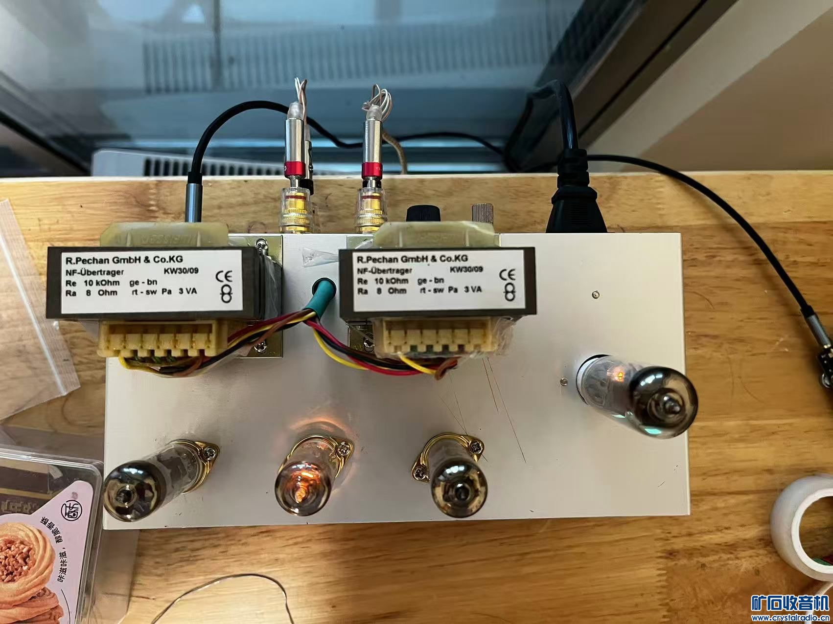

今年制造的第二个胆机,因为是放在桌面使用,所以尽量缩小体积,el95屏压250v屏流25ma,这次用的变压器从德国买回来的,有点贵,但是效果不错,这个r型变压器非常好用,机器采用晶体二极管整流,没用使用音量电位器,底噪10cm不可闻,声音还可以,纪念分享【6j6+el95胆机,马克三寸小全频试音(伤情2025)-哔哩哔哩

另外想借鉴一下大家意见要不要6e2,利与弊

EL95好管,通电时闪亮一下吧,输出安装为何不把线放后面,用R型变压器,和我一样
发表于 昨天 07:51 | 显示全部楼层
取消吧,并不好看还引入噪音
发表于 昨天 08:42 | 显示全部楼层
6E2横着放好看点。
发表于 昨天 09:13 | 显示全部楼层
6E2我觉得要是横着放,闭合程度随着声音的增大而增大,可以当指示灯就很好了,要是随着音乐节奏的跳动而跳动看着就很闹心,我以前也做过  后来拆了
