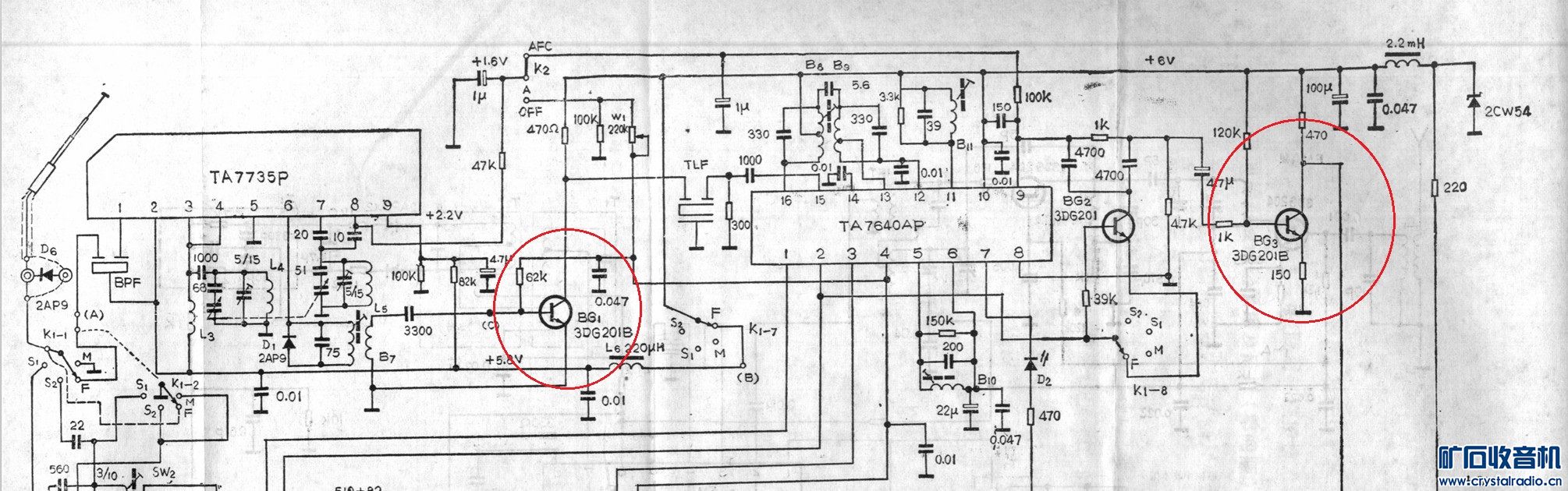

       TA7640内部是6级差分放大器,增益可达80dB,对于FM接收已经足够了,再外挂放大,增益太高,不但提高不了灵敏度,反而会造成自激不稳定,等一系列问题。
       想提高灵敏度,不如在高频头与天线上做文章。

发个图参考参考,出自《调频收音机的原理与制作》一书。80年代我的海鸥组合音响,用的就是TA7335+TA7640+TA7343的组合电路,在广州能收到调频广播,回到乡下就收不到了,只有一片“沙沙”声,查电路板发现电路板上留有一级分离预中放,组装时省了,补上预中放就可以收到三个电台了。

天线和高频输入第一级电路基本决定整机灵敏度,堆砌中放增益事倍功半

预中放才有足够增益推动中放集成。
发表于 昨天 07:52 | 显示全部楼层
預中放主要加强集成芯片的中放增益不足問題,在早期的模擬收音機電路中很常見,同一批次的產品可以有高達10dB的增益差,這導致低中放增益的產品常常不能滿幅輸出AGC,從而影響動態範圍。
