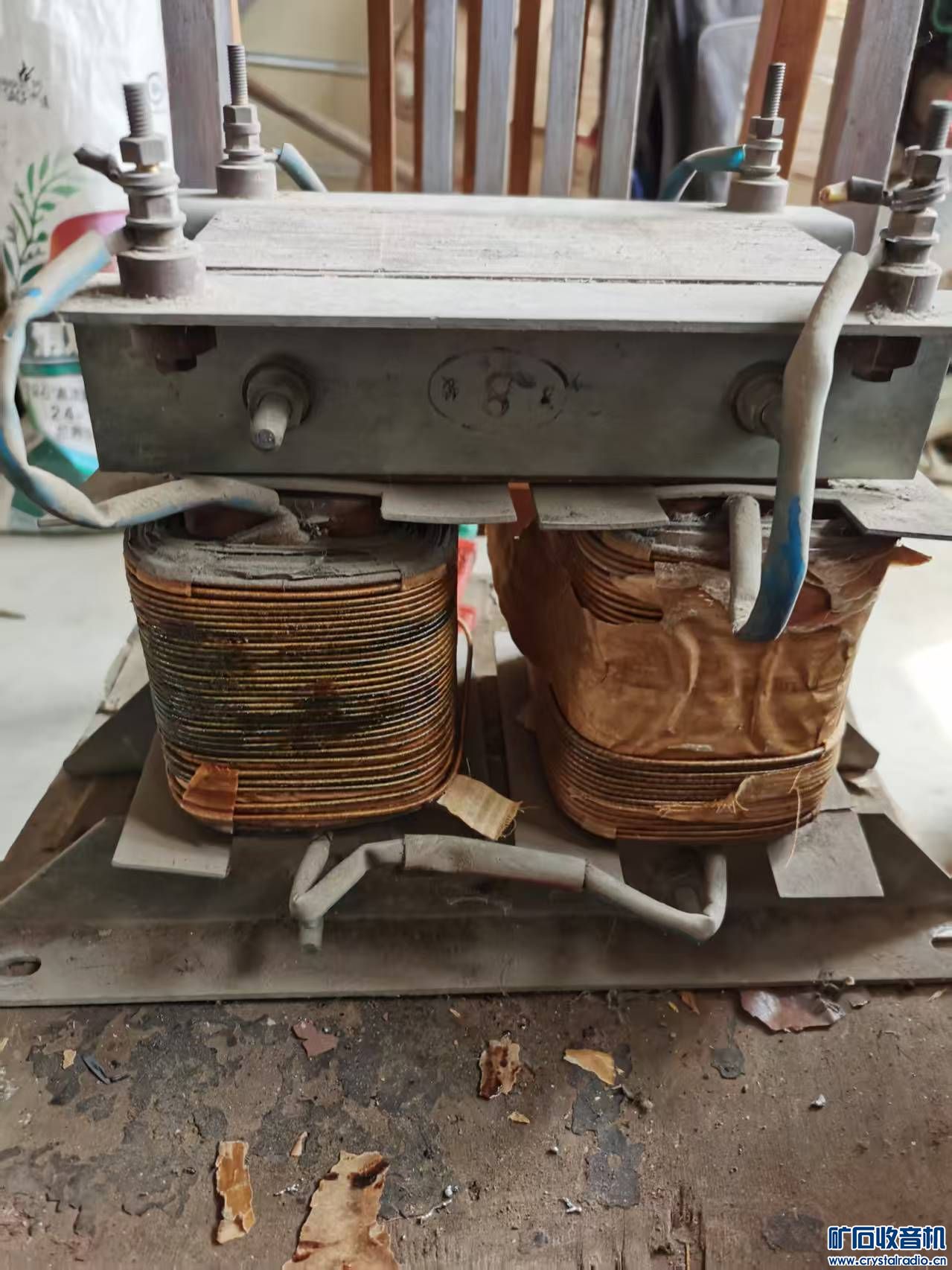

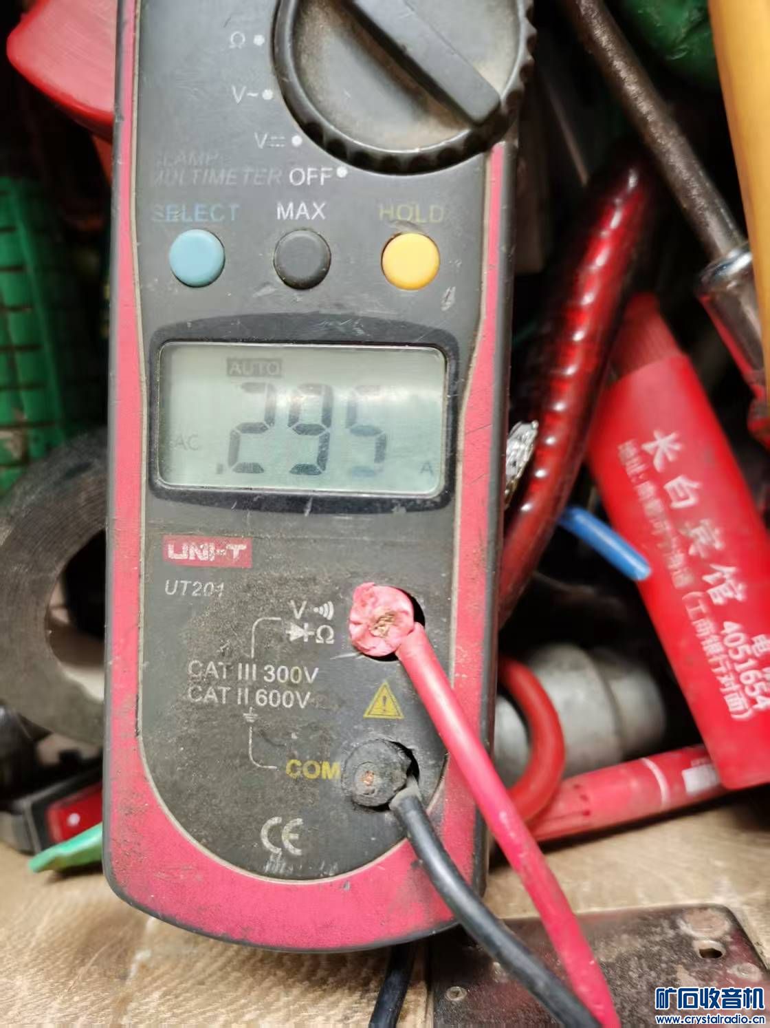

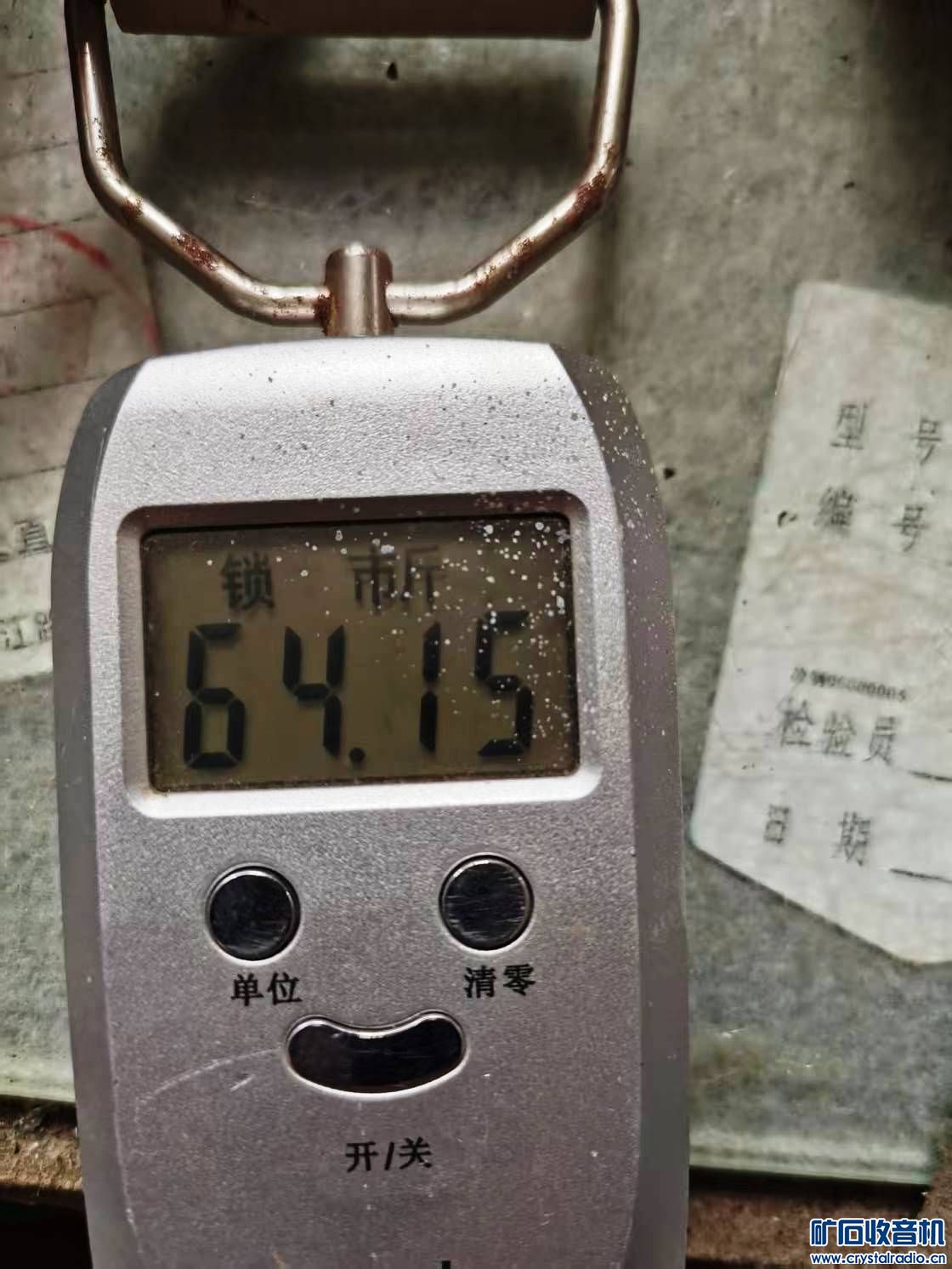

重60多斤
重60多斤

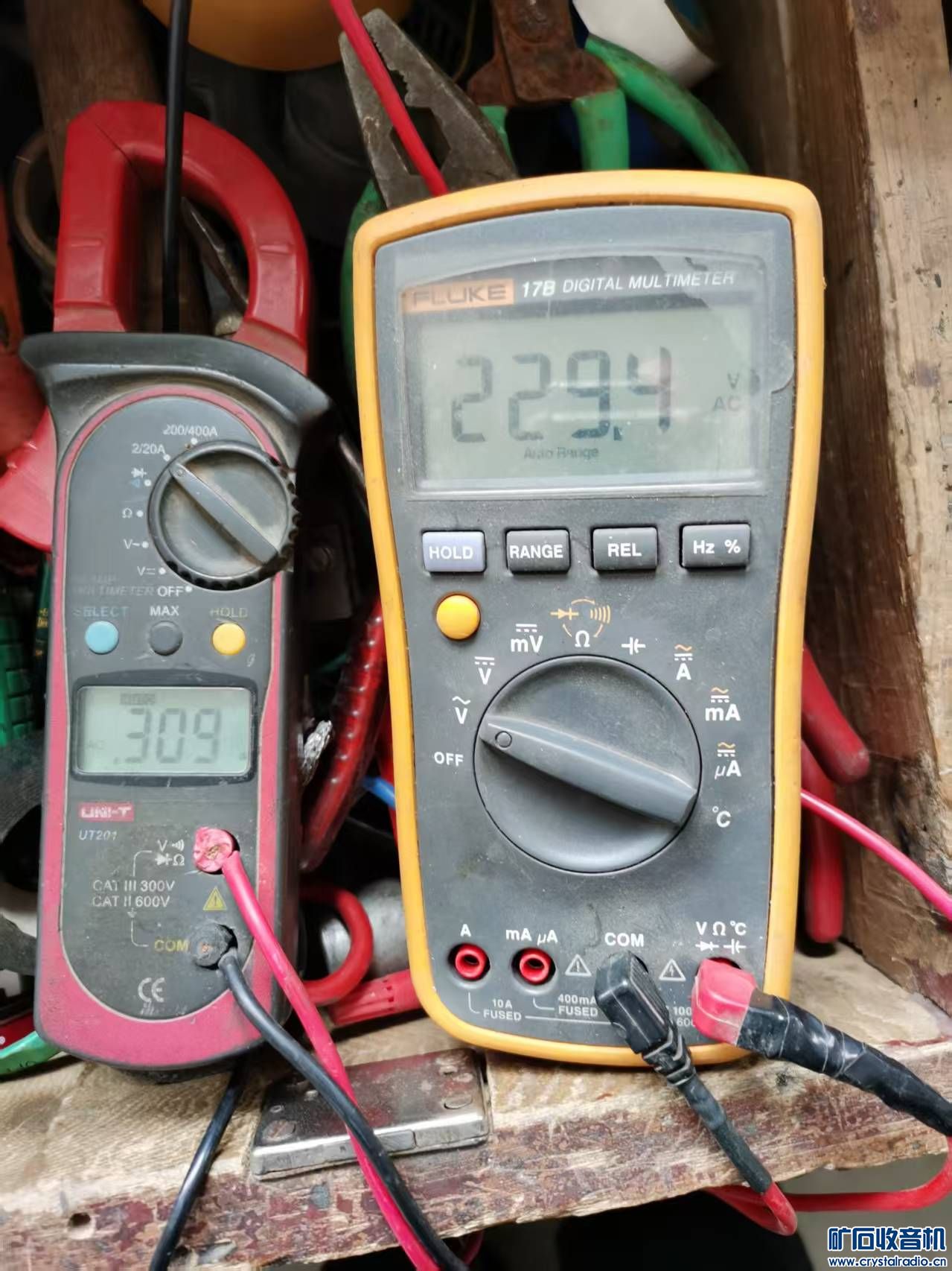

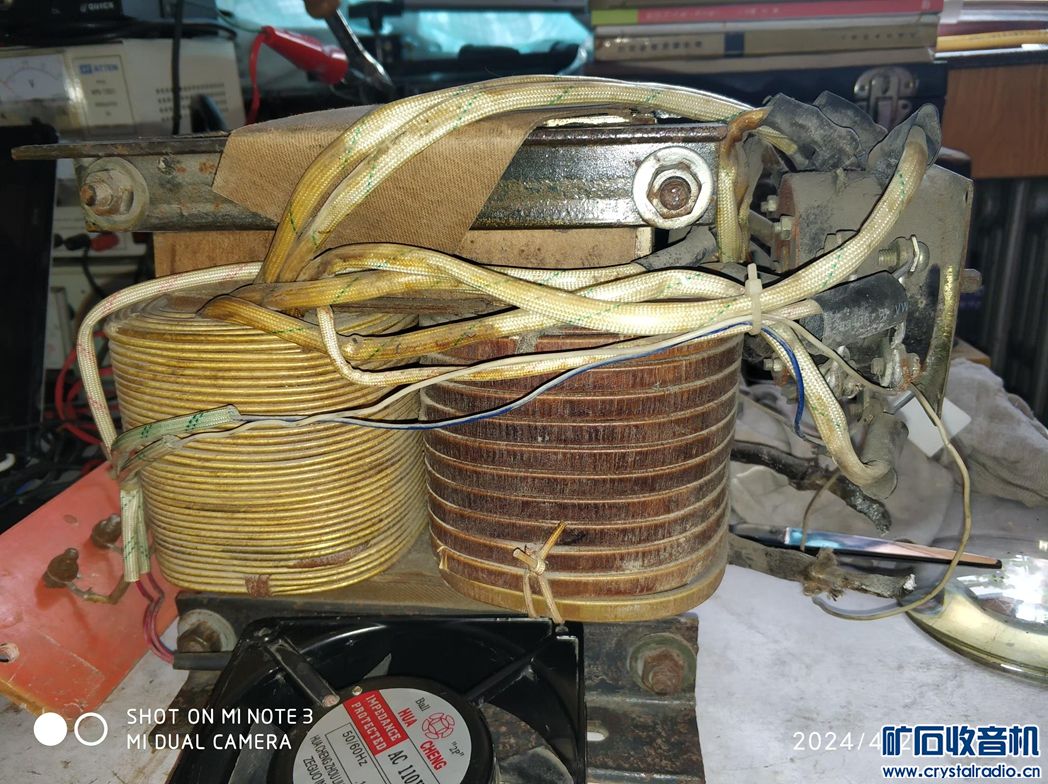

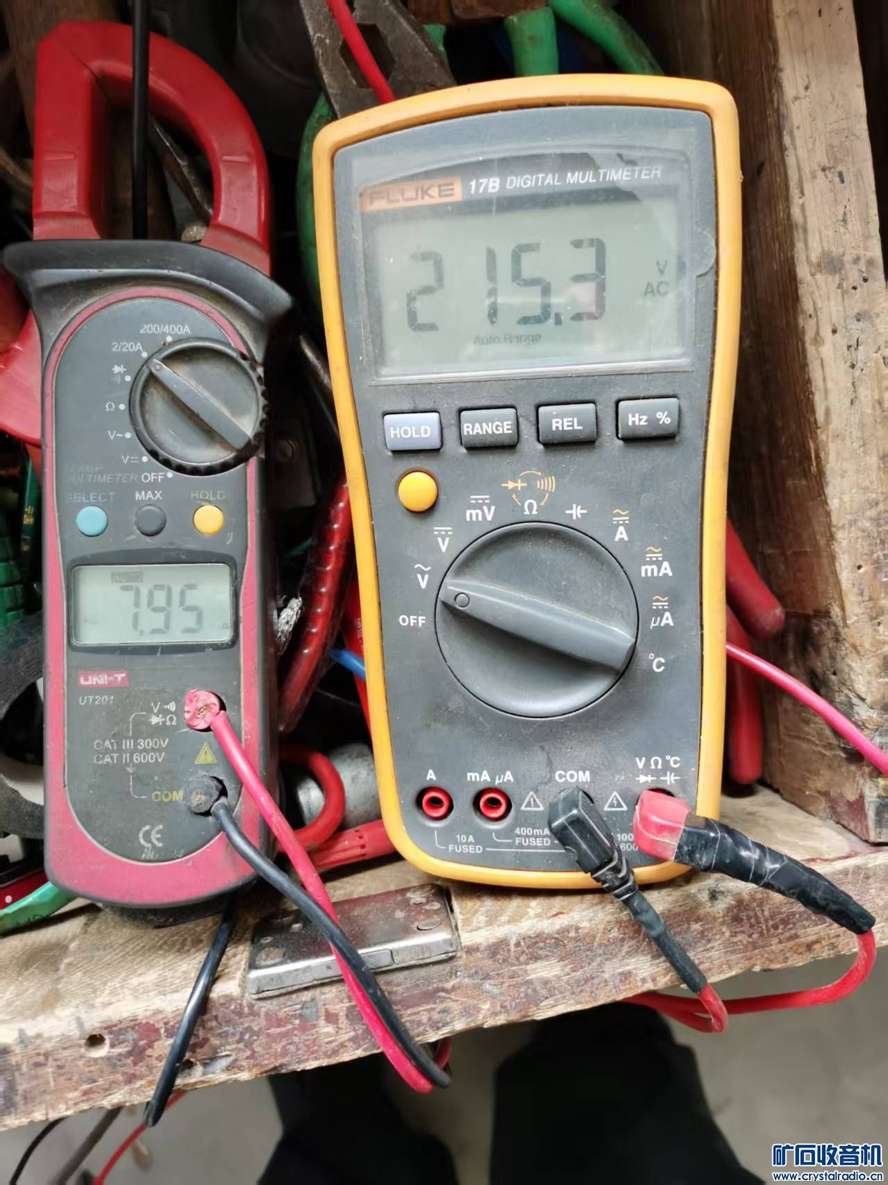

重量60多斤,一侧输入236v另一侧输出165V,空载电流45mA,165V侧输入232V,L另一侧输出340V,空载电流420mA。本想在穿绕几匝把165V升到220V,一算得穿8匝,这个变压器一侧,二次侧用的都是4平方的纱包铜线,考虑线太硬不好穿,另一个是空载电流太小,带载能力不好,决定还是在原线圈上改电压抽头。剥开线圈外绝缘,在两组线圈串联的接头打开,在两组线圈上各数60匝破开纱包线,焊一根导线,接通电源测量电压,一侧输入236V另一侧输出229.4V空载电流295mA,接一2KW电炉子试验:电炉子热稳定后电流7.9A,电压215.3V电压降13.7V。至此这个变压器在不动原线圈的基础上可以改成:220:220:100:50V的隔离变压器。 微信图片_20250506110310.jpg 微信图片_20250506110412.jpg 微信图片_20250506110338.jpg
发表于 前天 15:09 | 显示全部楼层
这牛有可能是380变220的

 楼主| 发表于 前天 18:49 | 显示全部楼层
sdaviy 发表于 2025-5-6 17:26
这算是2KW的隔离变压器吗
光说3KVA的还不行,必须让我凑够6个字
 楼主| 发表于 前天 18:53 | 显示全部楼层
chipset009 发表于 2025-5-6 16:32
拆了卖废料比较好,趁着铜贵
拆了可惜了的,万一哪有用给个铜铁钱就行了。
 楼主| 发表于 前天 18:55 | 显示全部楼层
金杯磁棒 发表于 2025-5-6 15:09
这牛有可能是380变220的
实测是220/340V的。

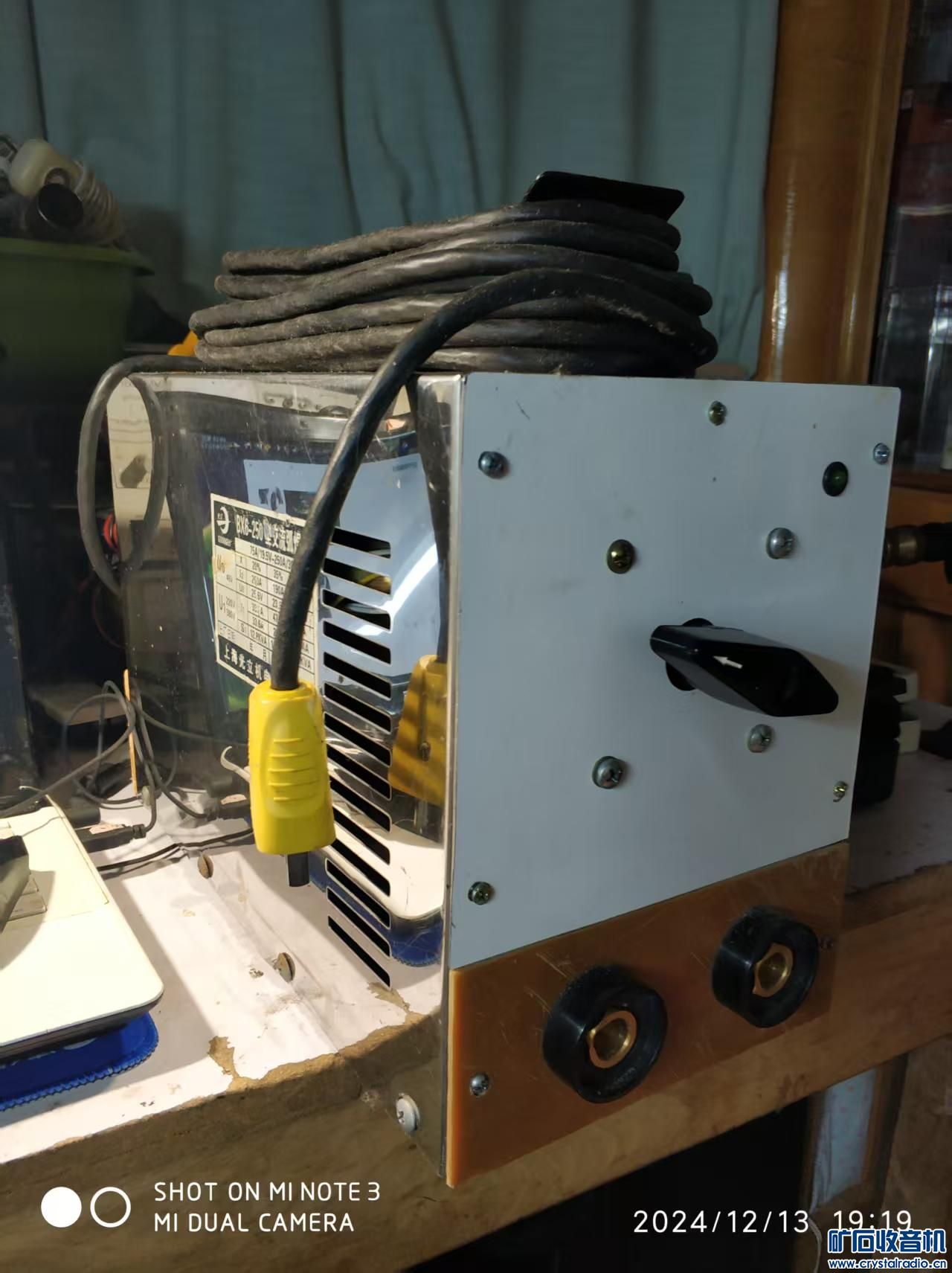

你这个变压器可以改个电焊机了,比我的250交流弧焊机都重,我这个是铝线的
发表于 前天 19:42 | 显示全部楼层
改电焊机就有15KW了,暂载率20%

 楼主| 发表于 前天 20:11 | 显示全部楼层
设计的合理,铜铝没有关系。唐山松下电焊机就没生产过铜的,使用口碑非常好。
