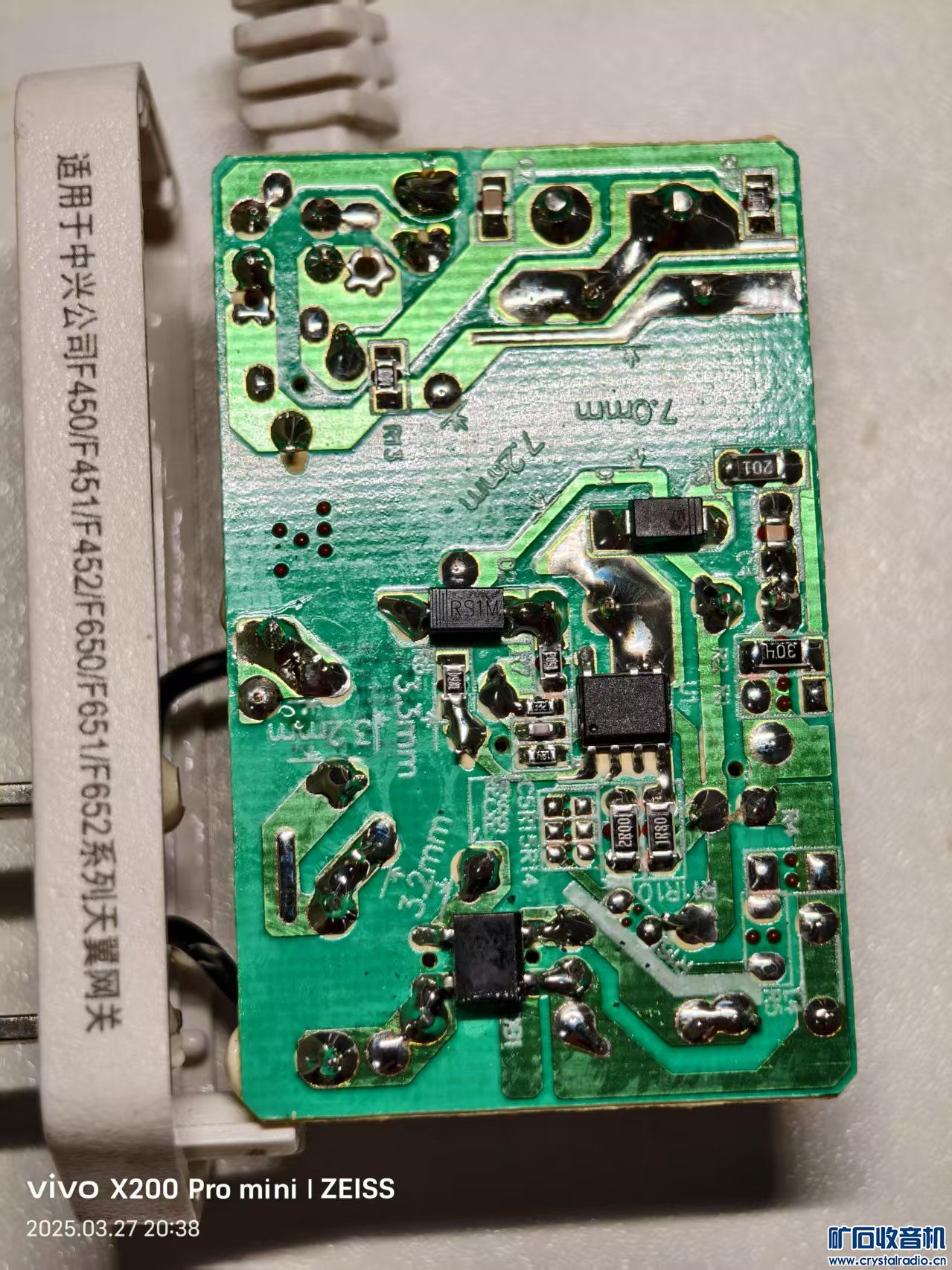

发表于 前天 13:07 | 显示全部楼层 |阅读模式
tp无法充满电 ,测了下输出只有4.32V ,拆开看了一下,TP -link 的电源适配器,用料太精简 了,变压器后面只有整流滤波,一点稳压限流都没有。随便找块板子拆了一个泥吃糠电容,换了电压5.35V

发表于 前天 14:27 | 显示全部楼层
用料精简在少了EMI电路,不是少稳压限流。
发表于 前天 13:23 | 显示全部楼层
这个是开关电源,稳压和限流是必须的
我看到了光耦,这个就是稳压的,
至于限流,是电源管理芯片自带的。
发表于 前天 13:25 | 显示全部楼层
并不算简陋了。
他是“原边反馈技术”,采集初级的反射电压进行稳压反馈,并不是非要TL431+光耦反馈。
其次,看到高压端还有两只高压电解和几只二极管,应该是无源PFC功能。

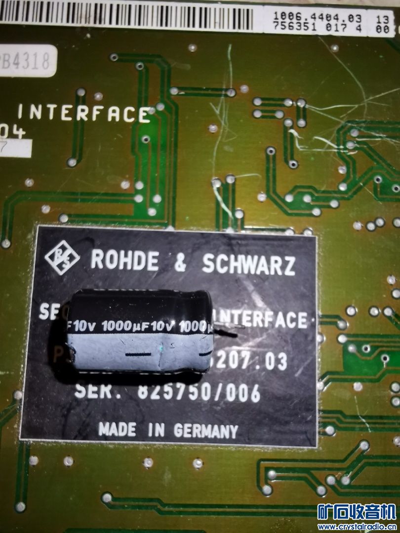

发表于 前天 14:05 | 显示全部楼层
MADE IN GERMANY ------ 是真的吗?颠覆了人的固有认知!
 楼主| 发表于 前天 14:33 | 显示全部楼层
locky_z 发表于 2025-5-6 13:25
并不算简陋了。
其 ...
谢谢!学习了。  听了您的描述,又去看了一下芯片资料,真的是孤陋寡闻了

发表于 前天 20:06 | 显示全部楼层
电源的话题应该在电源版块发贴。
从实物照片上看,220V整流有一只贴片整流桥、三只整流二极管、两只容量相同的电解电容,显然,这是“追逐整流”,是一种无源功率因数校正电路。如果仅为了电源有直流输出,那么,最“节约”的方案应该只剩下一只整流二极管和一只电解电容,也就是半波整流,或者去掉三只二极管和两只电解电容,只使用一个整流桥——不设滤波电容,开关电源必然是间断性输出,但由于二次高频整流侧滤波电容容量比较大,电源最终输出的仍然是平滑直流。 电源高频整流侧使用的应该是CLC滤波,这种滤波电路多用了一只电感和一只电解电容,只用一只电容滤波也是可以的。

发表于 前天 20:37 | 显示全部楼层
那是一块德国罗德施瓦茨的古董 GPIB 接口卡,跟 TP-Link 的电源没有半毛钱的关系。

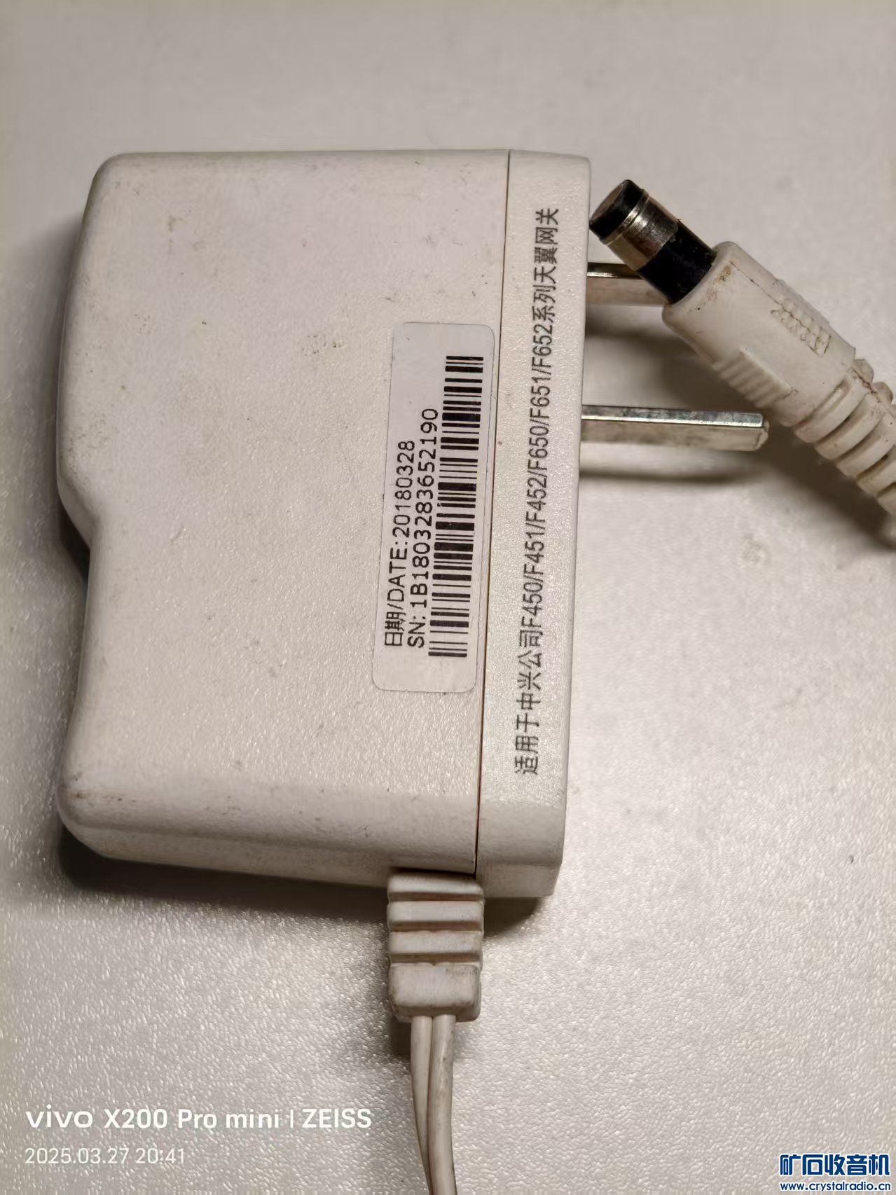

发表于 昨天 00:34 | 显示全部楼层
中兴路由器的原装电源,也很简单:

岳耳 发表于 2025-5-7 00:34
中兴路由器的原装电源,也很简单:
这个还好一点,有压敏电阻
