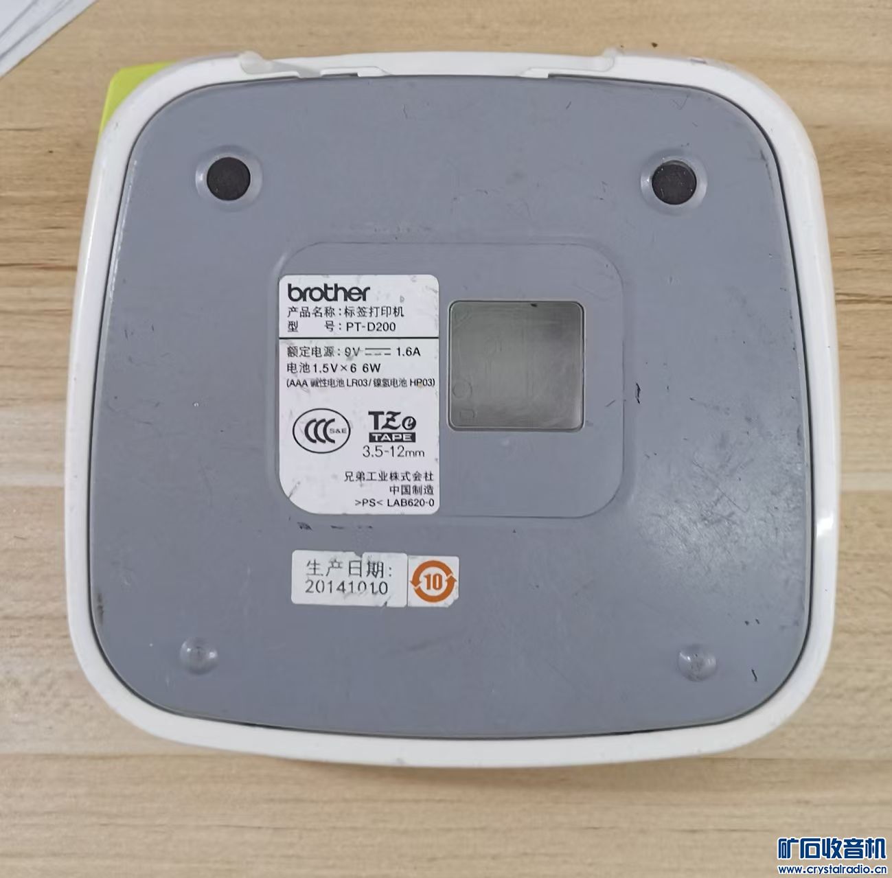

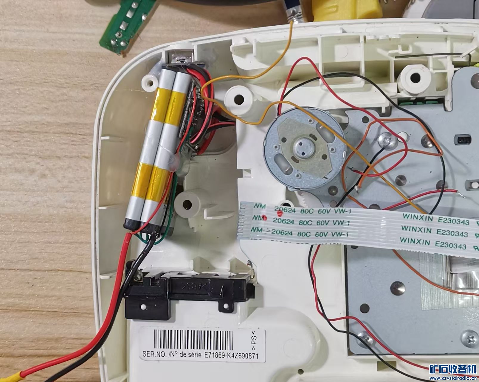

交易区淘了一台坏的兄弟pt-d200标签打印机
鼓捣一番,机器修好了
这个是用6节7号电池,太贵了,还是改锂电池

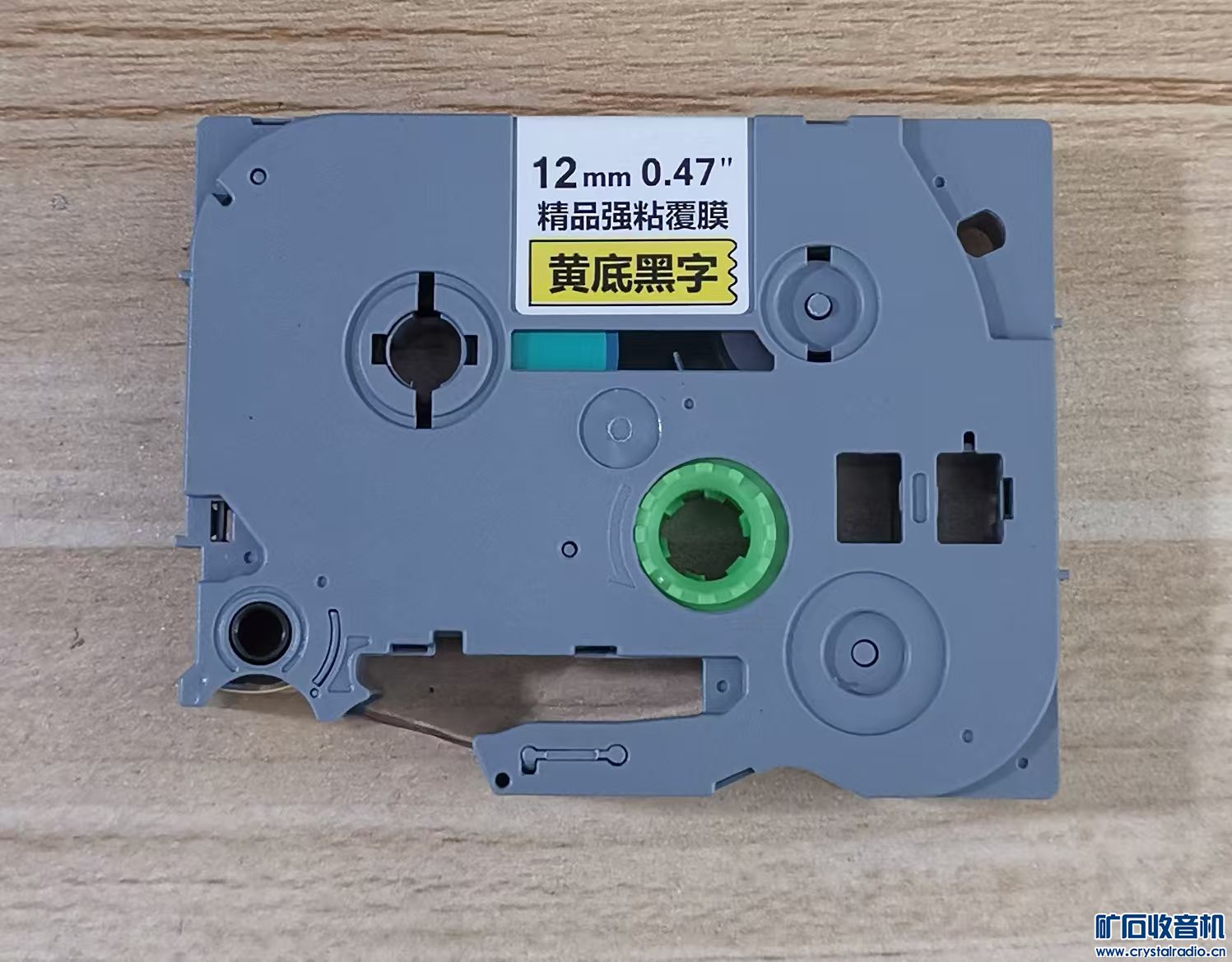

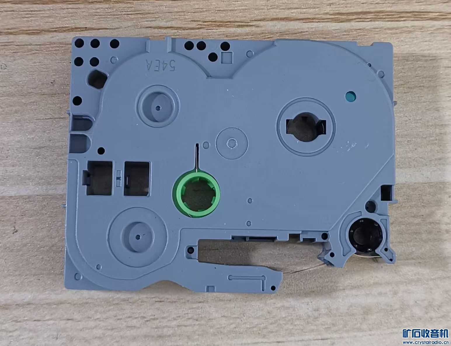

绿色的是裁纸刀,下面是热敏打印头
标签纸
实际上是用的热转印技术,打印出来的标签很耐久
兄弟标签机的电源接口设计反人类,外正内负,外正内负,外正内负,

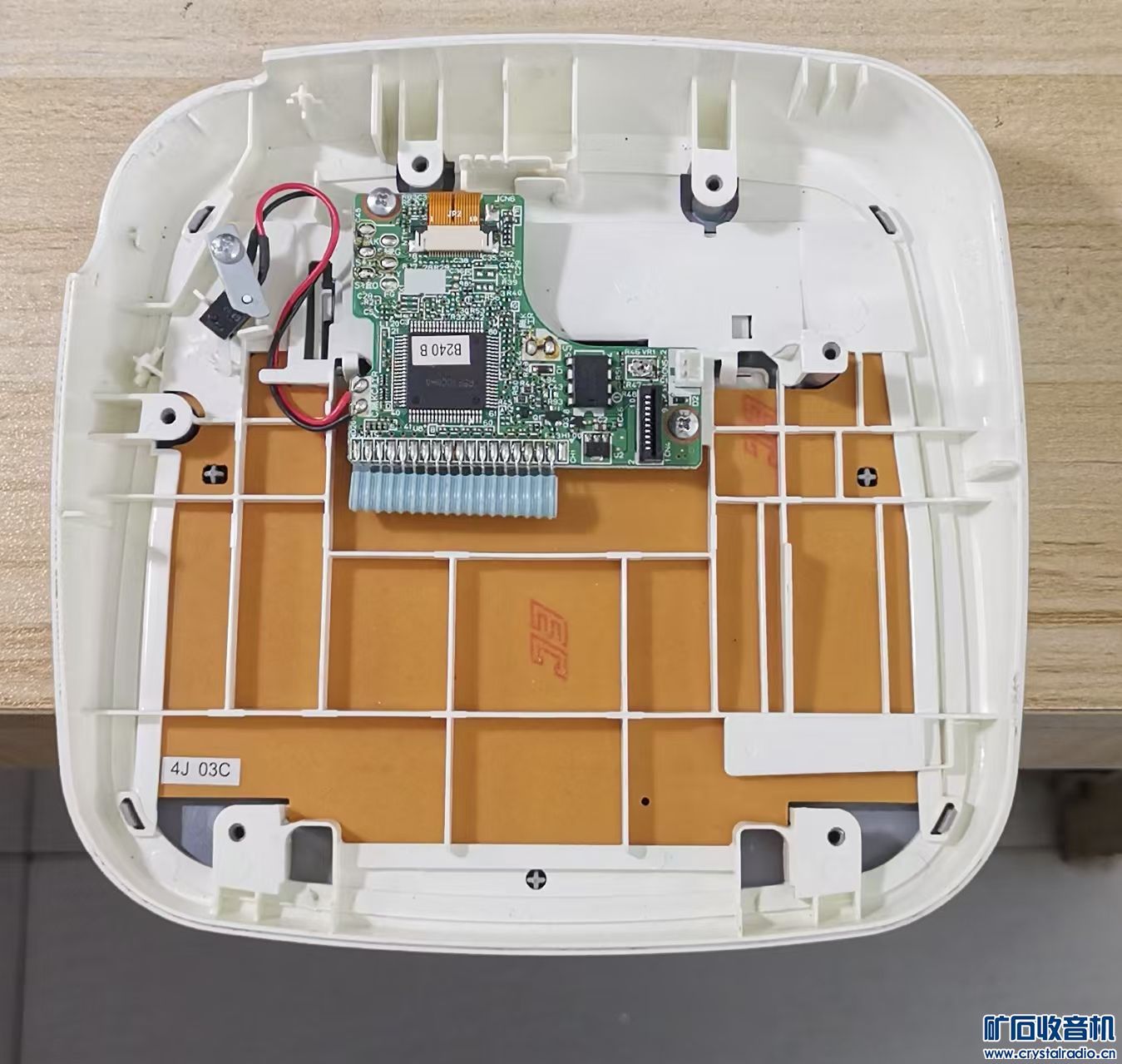

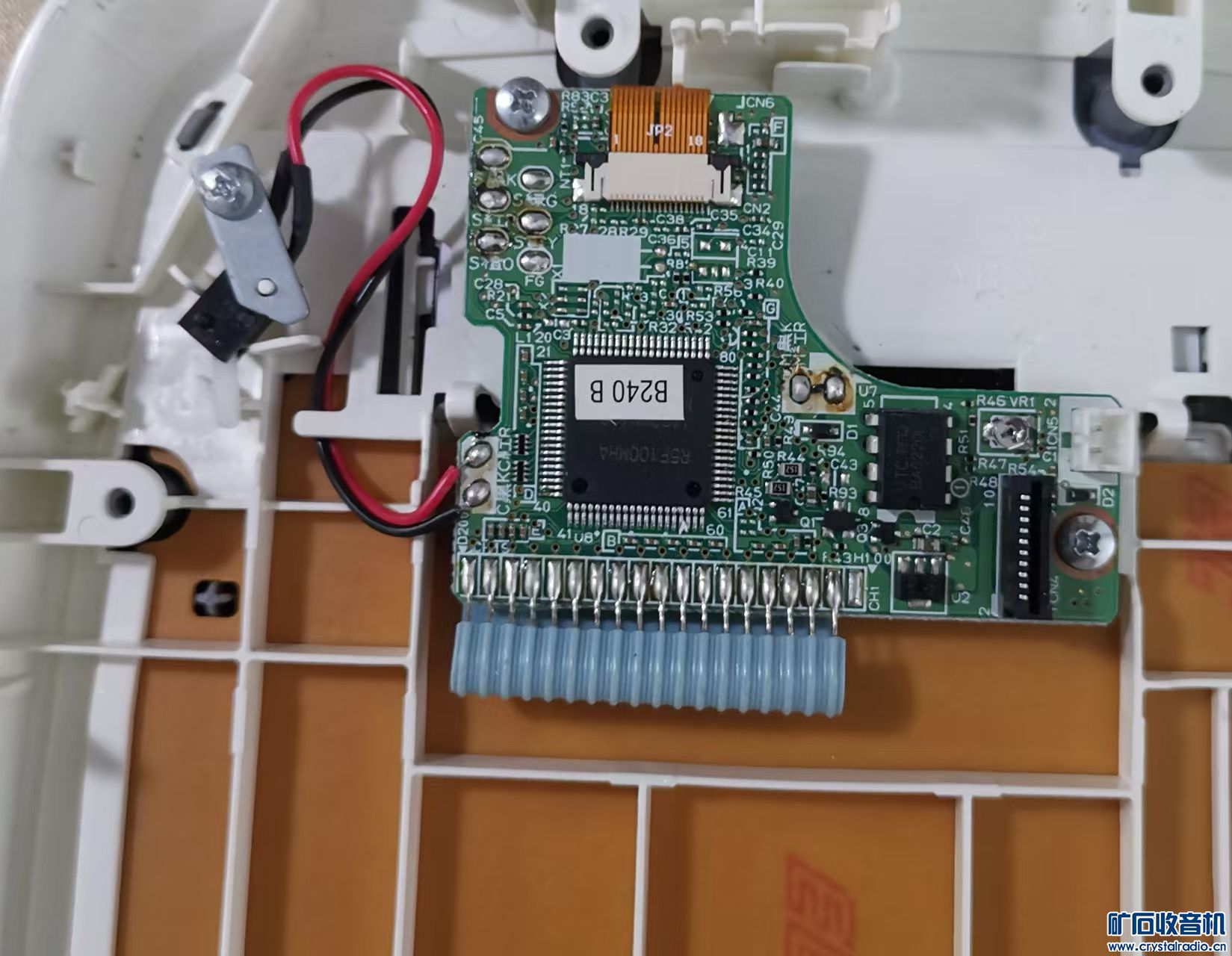

机芯和电源板
和老机器比,这个主板非常简洁,一个主控,一个电机驱动,反面一个存储器

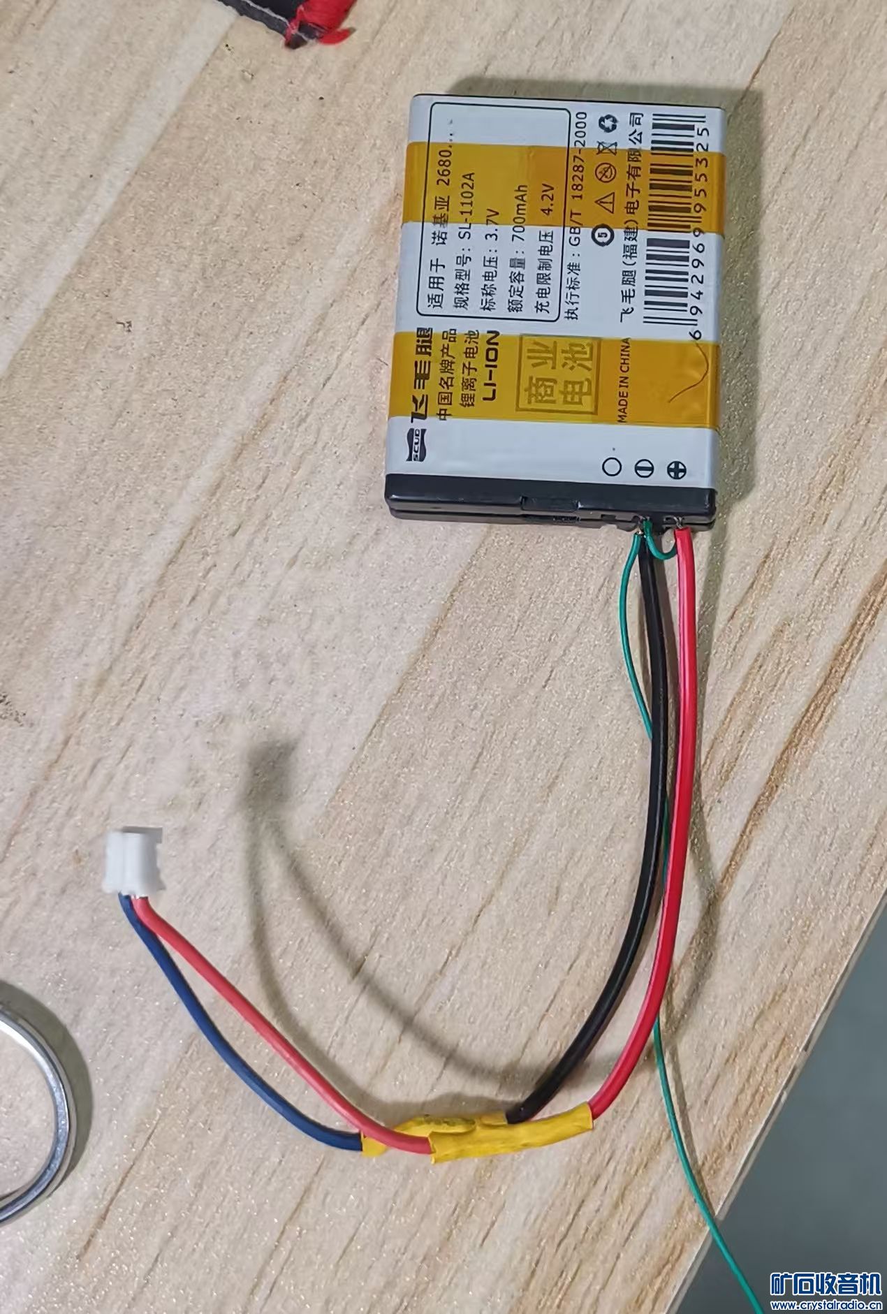

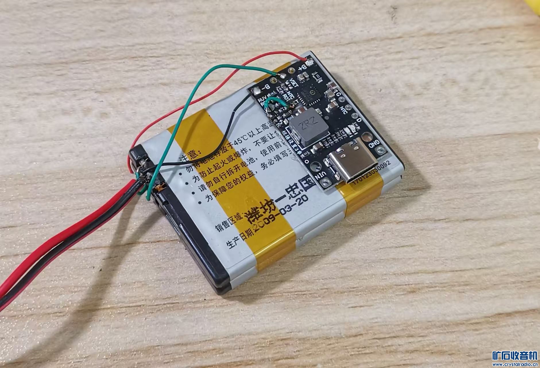

找了2个压箱底的手机电池
电池串联

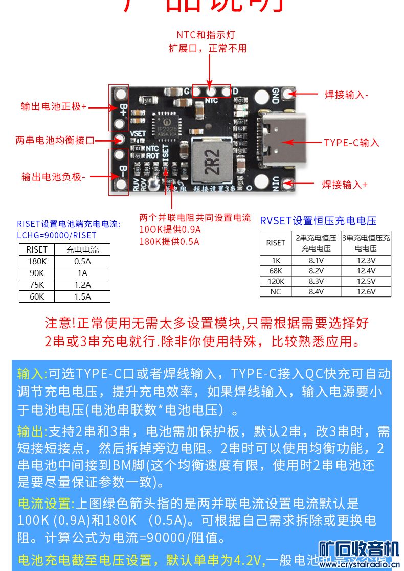

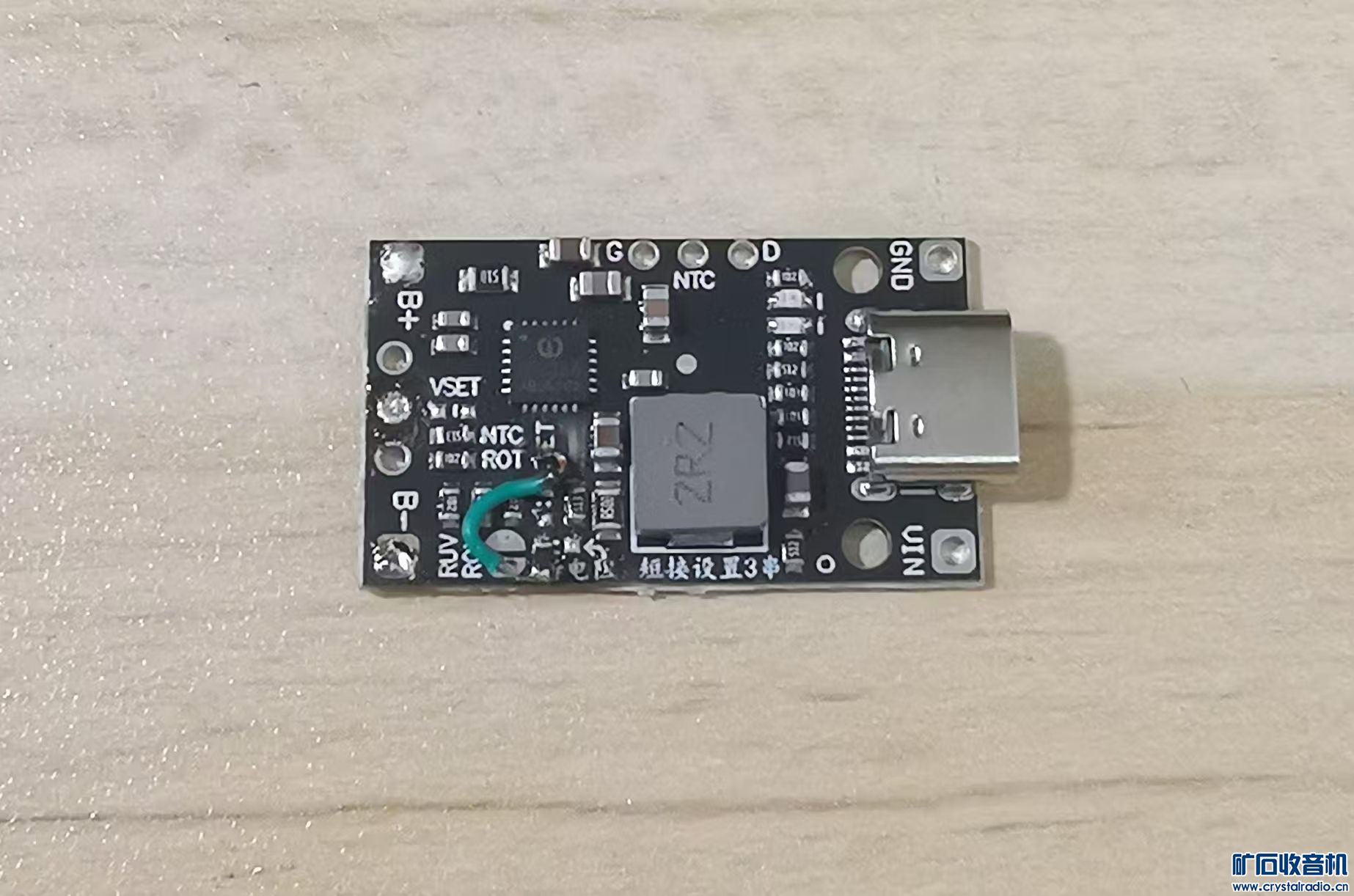

x宝买的锂电池充电板,5v升压充2串锂电池
这个板默认充电电流1.5A,太大了,将2个并联的电流设置电阻改为串联,100k和180k
实际充电电流0.3A左右

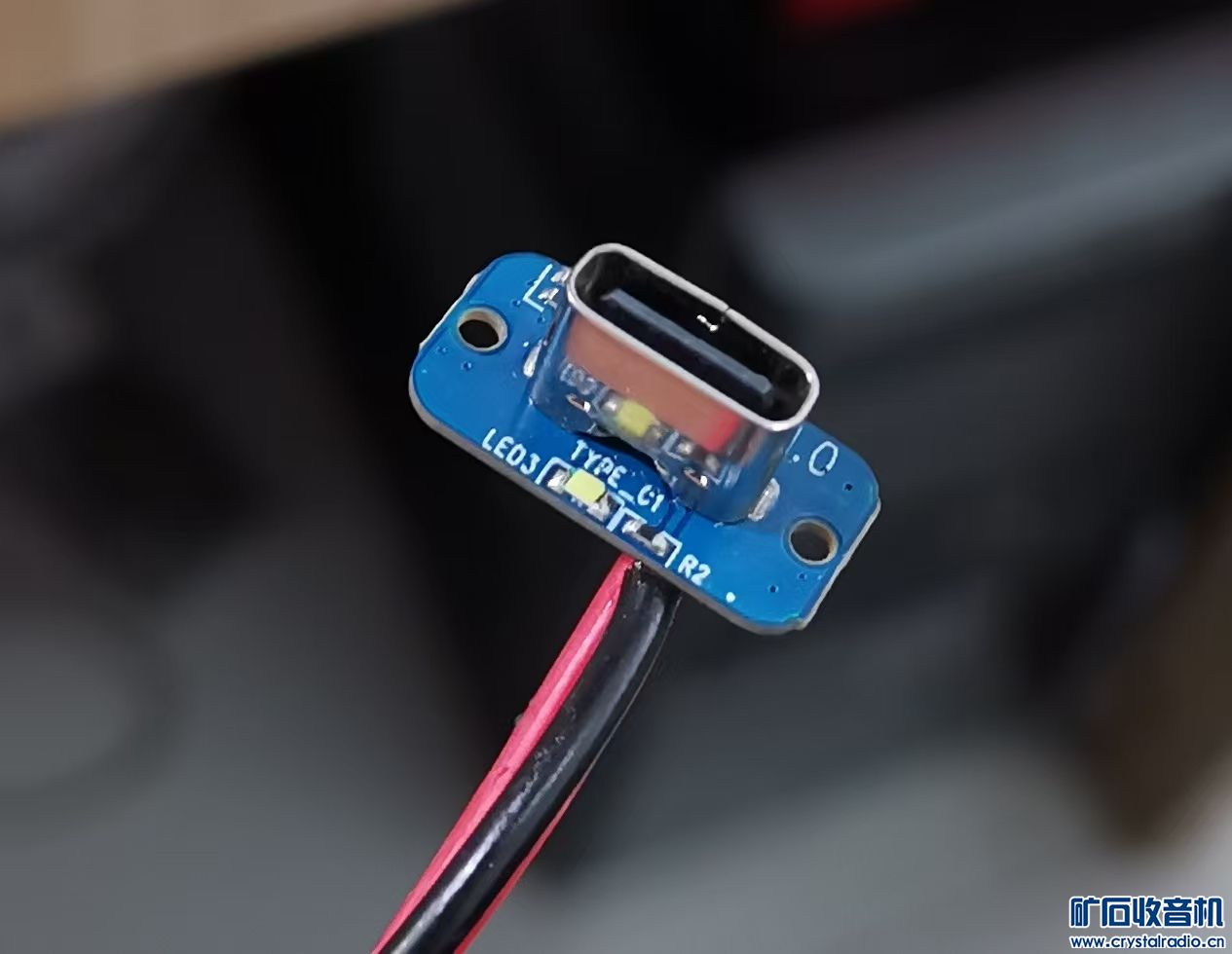

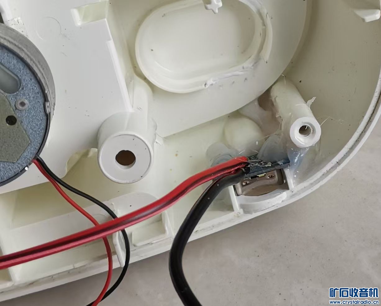

找了一个typec口的小充电板,拆掉元件当电源插座
电源口
安装好的样子
