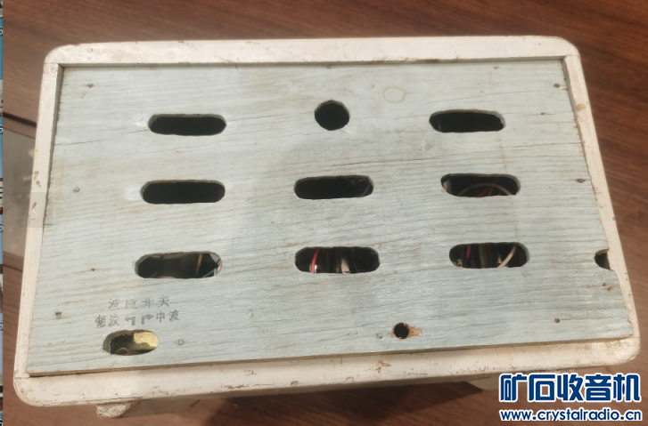

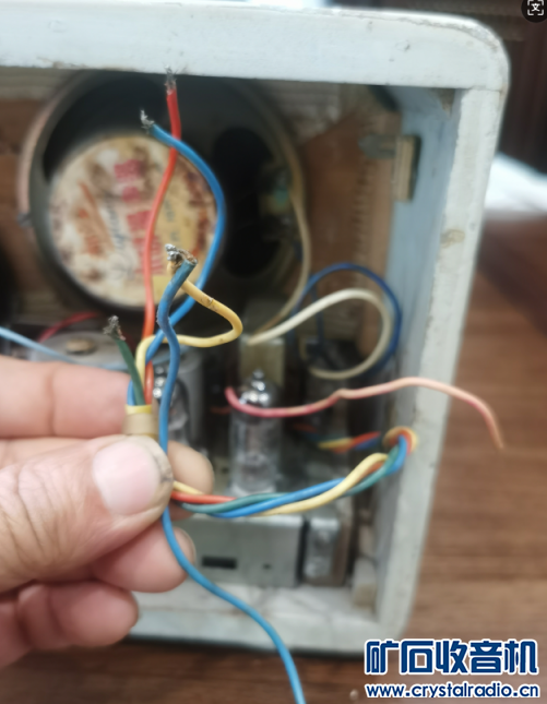

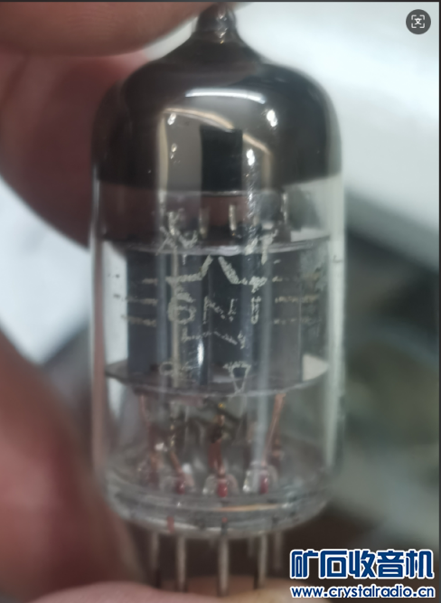

这个收音机花了190买的  外观品相不错   里边的管子也是直流管   估计上家应该是一个大神  他在机箱里边又加了一层自制电路板  应该是增加了AM调频功能了 喇叭用的也是都江牌的3.5Ω的  没有大个的变压器 只有一个非常小的变压器 来的时候里边挺干净的  也没有动手清理内部灰尘  现在机箱里边乱七八糟  有8根线都没有接上  我也不知道怎么接  哪位大神有图纸给看一下 看看能不能恢复 话不多说 看图吧
发表于 前天 10:31 | 显示全部楼层
应该后加的6N1超再生短波,你先别管它把中波弄出声。

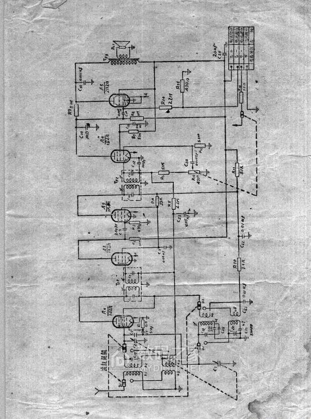

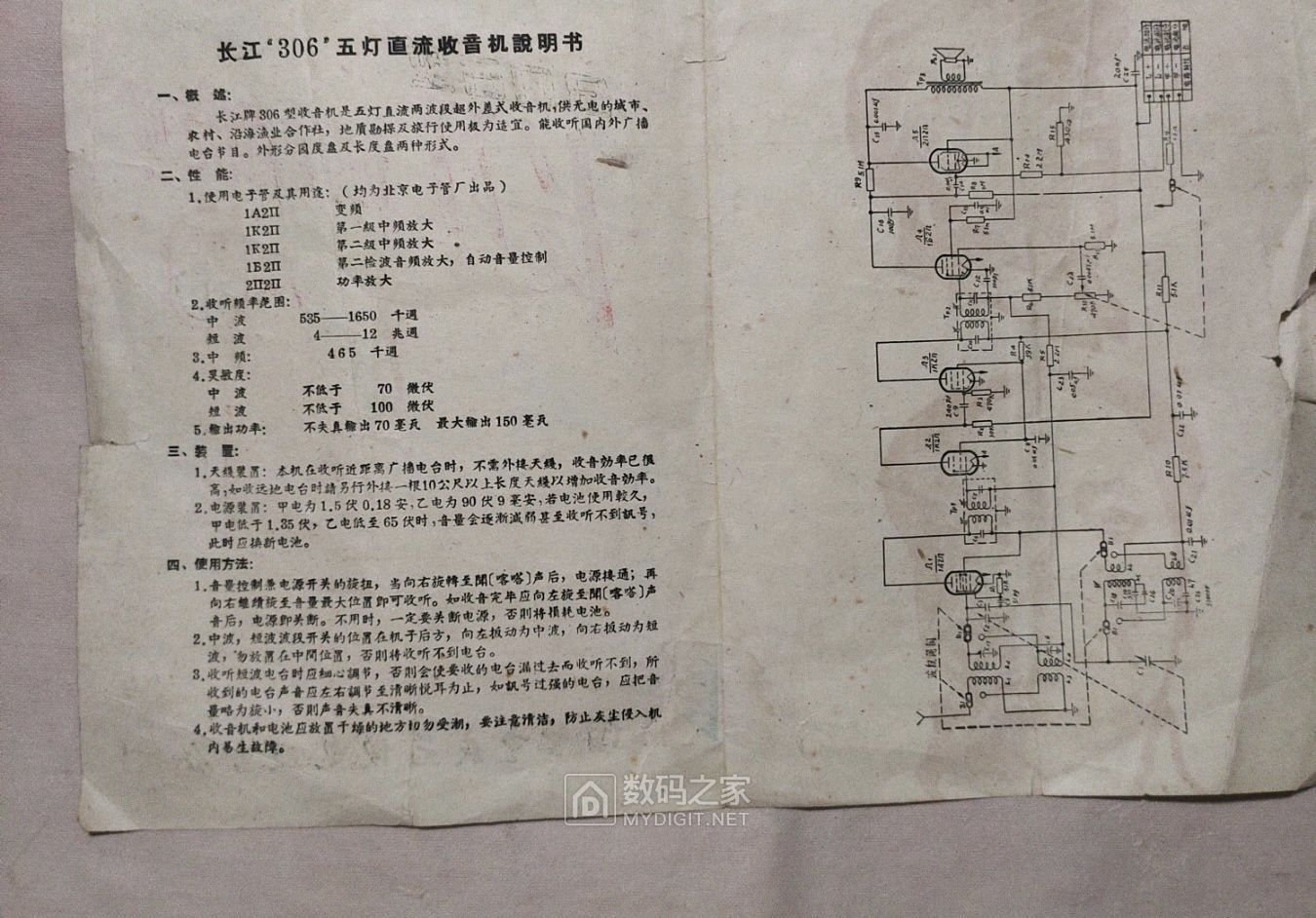

隔壁论坛上找到的:

 楼主| 发表于 前天 17:49 | 显示全部楼层
动手能力有限啊  我也想弄好它

非常感谢提供宝贵的资料  收藏了

发表于 前天 18:51 | 显示全部楼层
请问 要是这样的话是不是个火腿的玩具!
