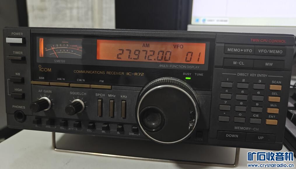

入手一台ICOM IC-R72E,其他的按钮都没有弄,按下FM,然后拨轮,我自己的钟控收音机不用天线可以接受连个台。很清晰。但是怎么调,都无法接收到信号。另外也按了其他键找了百度,也没有找出为什么不能收台,有知道的朋友告知一下,还是本身可能损坏?
后面接了天线也不行,收不到台。
发表于 前天 22:06 | 显示全部楼层
显示是AM啊,应该亮FM吧
发表于 前天 22:14 | 显示全部楼层
修过几台r72机,都是负压发生器的供电部分故障,C233短路、L87开路最多

 楼主| 发表于 前天 22:18 | 显示全部楼层
21333915@qq.com 发表于 2025-5-5 22:06
显示是AM啊,应该亮FM吧
跳到了FM。无法接收到电台
不知何故
发表于 前天 22:31 | 显示全部楼层
hgcaptain 发表于 2025-5-5 22:18
跳到了FM。无法接收到电台
不知何故
接收广播电台应该用AM。。。哥们你还是先找找使用说明吧(bilibili上就有)
可能的故障点已经告诉你了,拿万用表测量一下看看
这个是短波接收机,频率范围到不了FM广播频段。

发表于 昨天 00:23 | 显示全部楼层
ICOM R72是R71的后续型号,应该也是短波接收机,收不到调频信号的。

 楼主| 发表于 昨天 07:52 | 显示全部楼层
确实如此,这个要购买专用的模块
带宽只有1-30Mkz
