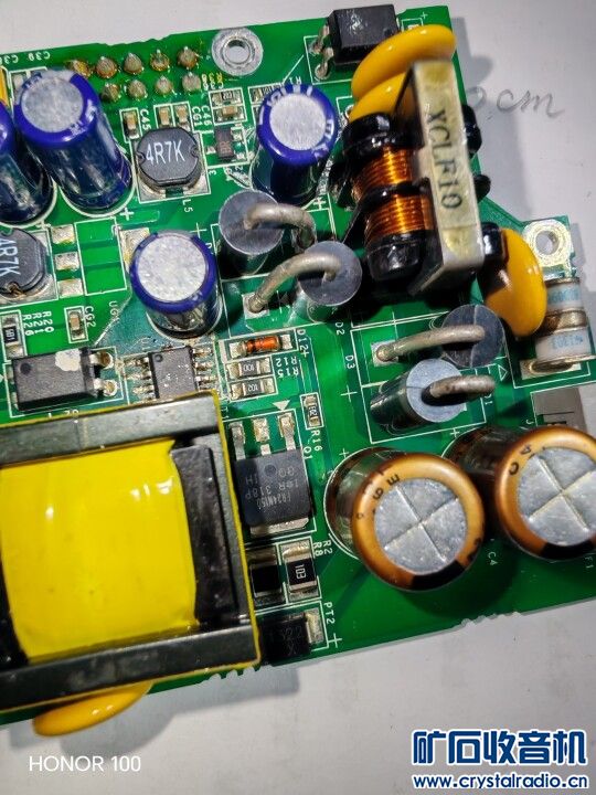

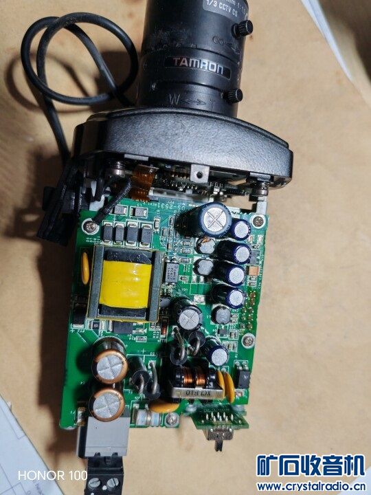

维修一台海康摄像头
      故障现象:通电指示灯不亮,无任何反应和动作,拆机检查没有明显的问题,12伏电源加到了2845的7脚为8.2伏,电源输出端:一路为0.55伏-1伏而且跳动,其他2两路为0伏,这是电源不启动,检查2845的电源7脚滤波电容为100UF 25伏(MF47测量没有问题),更换为100UF50伏,通电试机,输出端一路电压为19.2伏,2845的7脚为30伏,检测稳压电路,光偶PC817的1-2电源为1.2伏,3-4脚为6.8伏,温度达到46℃,更换之(拆机件),故障依旧,分别测量2只817只1-2脚(蜂鸣挡)为600欧和1650欧左右,3-4脚为∞(20M挡),1-2脚加电1.2伏测量3-4脚为800欧左右,到此进入难度,细想之后网购817数十只,测量其1-2脚∞,3-4脚∞,1-2脚加电1.2伏3-4脚60欧左右,于是上机试试,电源输出端电压为19.1伏其他2路为5伏,装机试机指示灯亮,接入显示器显示正常。
      维修心得:海康摄像头DS2CC397PA,一台老式海康摄像头,分辨率只有700万,其实也没有什么维修价值了,主要是为了学习一下。此次维修光偶的问题出了点小麻烦,2846的7脚电源滤波电容耐压25伏偏小,可以选大一点50伏以上会好一些。
