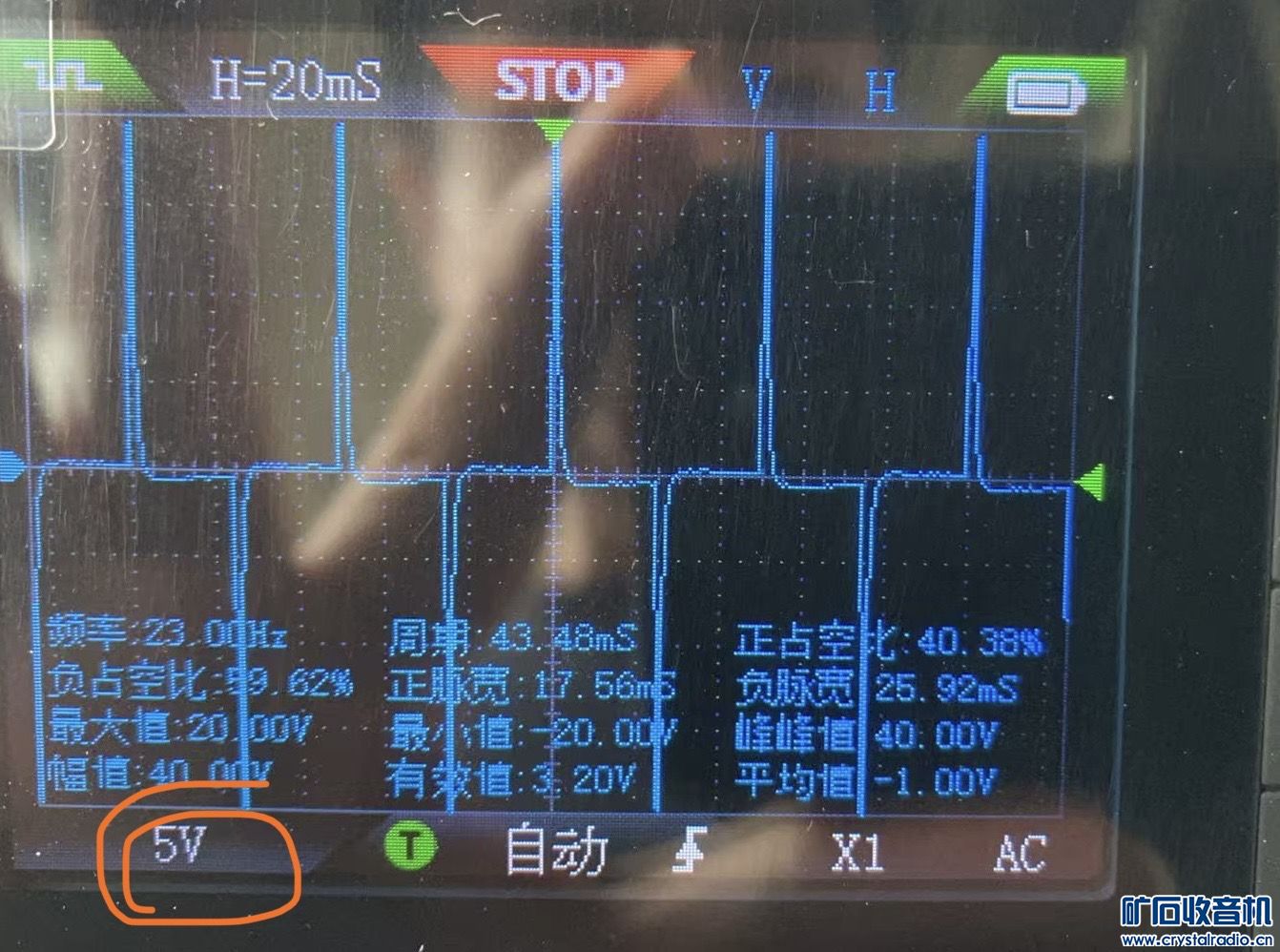

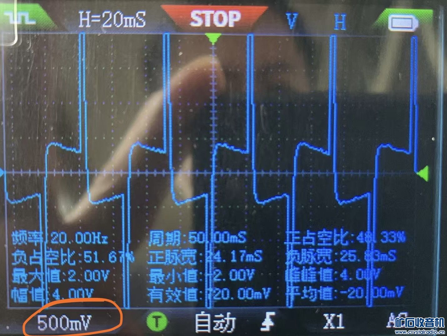

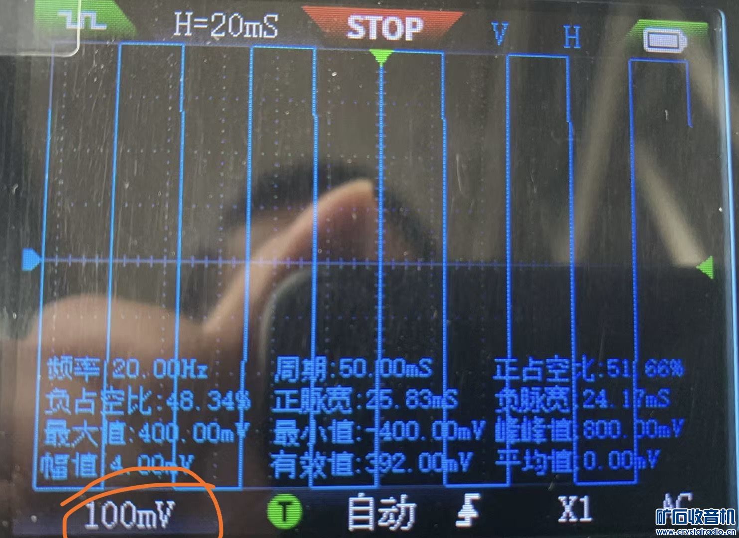

15bd5bce6a835e1e340e1275d56d93d0.jpeg 897230dfab37a7ea03aeabc704339cf0.jpeg 98c9856e0e616a7b341dd87681dc0063.jpeg
发表于 前天 12:54 | 显示全部楼层
HD711 发表于 2025-5-5 12:07
垂直格电压,选择不同波形不同,这是正常现象还是这示波器太菜?
碰到类似的,要先怀疑自己太菜,机器大部分时间比人靠谱。
回复 支持 3 反对 0
 楼主| 发表于 前天 12:00 | 显示全部楼层
应该选多少?
发表于 前天 12:04 | 显示全部楼层
啥玩意???
伏/格 的意思吧。就是Y轴一个格子是多少伏特。
当然是看你要看什么了。假设是看波形的话,要能显示完整波形才对。
 楼主| 发表于 前天 12:07 | 显示全部楼层
ssffzz1 发表于 2025-5-5 12:04
啥玩意???
发表于 前天 12:09 | 显示全部楼层
正常吧。你就这么个波形呗。 下面看着是个方波,后半部分是个很高的脉冲。像个靴子。
20HZ都显示不好的示波器,不太可能啊。
你弄到400Hz,再看。
 楼主| 发表于 前天 12:18 | 显示全部楼层
搞错了,把信号发生器接在次级了
发表于 前天 12:27 | 显示全部楼层
测量错误,要用10V/格测这个波才能正确反应波的形状。
100mV档只反应了波的根部,500mV档也反应了部分波,5V档看上去是全波,但已顶格了,最好用10V档。

手持示波器,说是二合一,但貌似示波器与信号发生器不能同时使用,那有何意义呢!
发表于 前天 14:44 | 显示全部楼层
过载了,还没学会使用示波器。
发表于 前天 15:59 | 显示全部楼层
正常,图形放大了只看局部而已
