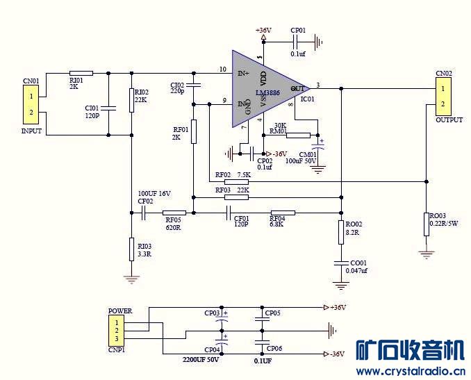

碰巧我翻到了一份很久以前的“八哥乐乐音响DIY”论坛上的资料,看到本坛有人要做前胆后石功放,就发上来供大家参考。
不知有用否?希望大家评判

好像还少一个图?

好像是电源整流部分缺失,有可能我遗失了,也有可能制作者没有提供,有知道的老师们提供一下,也可以自己设计一下,我想不难。
发表于 半小时前 | 显示全部楼层
这里用6N2,电路的放大倍数太高了,而且作为缓冲应用又显得电流太小,并且供电电压较高,给3886的冲击也大,结论是两个字:不合适
