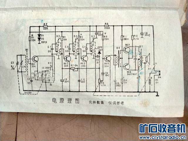

谐振电容是510,垫整电容300.北京唱机用的锗管很稳定,声音很绵柔。高频、中频用的硅管声音发尖,易啸叫。
附图这个硅锗混合电路就易啸叫。很难排除,没办法只好偏调中周,降低增益。

话说,SZP、TTL两个系列的中放电路图貌似也没有什么异处,但是为何说,TTL一中放的β需要80-100多的,二中放要用小一点的。但是SZP系列中放,一中放需要使用小β三极管,而二中放要使用大β三极管?
