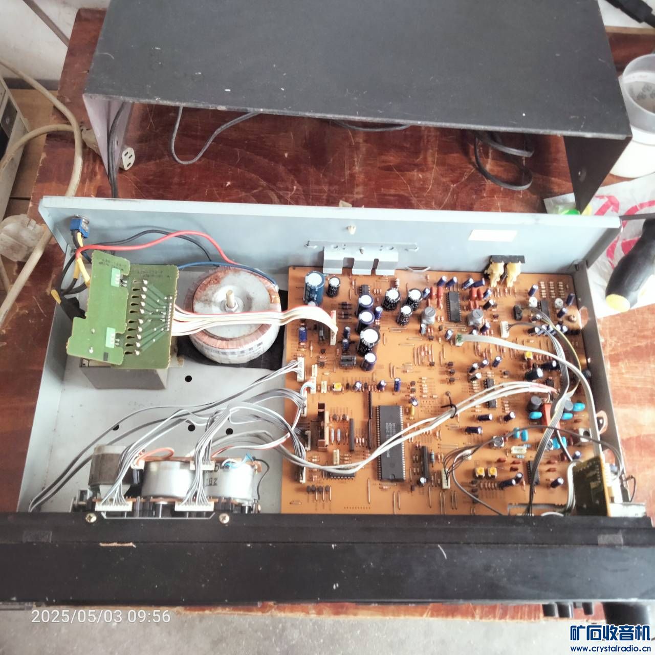

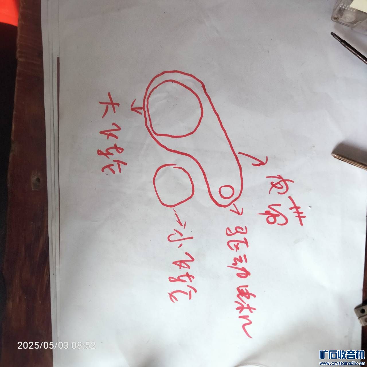

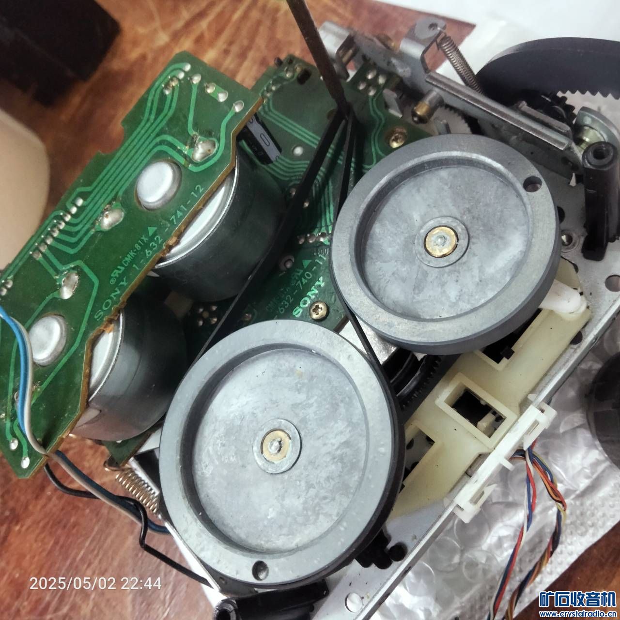

机械比CD机要复杂。有三个电机,其中一个负责主导轮,压带轮。(扁平大皮带)
一个负责出入仓。正/反向播放。兼快进/快退。
一个负责磁头加载,磁头换向。(小皮带)
要设计制造这么一个东西。估计要一定的时间积累。日本人功力深厚。

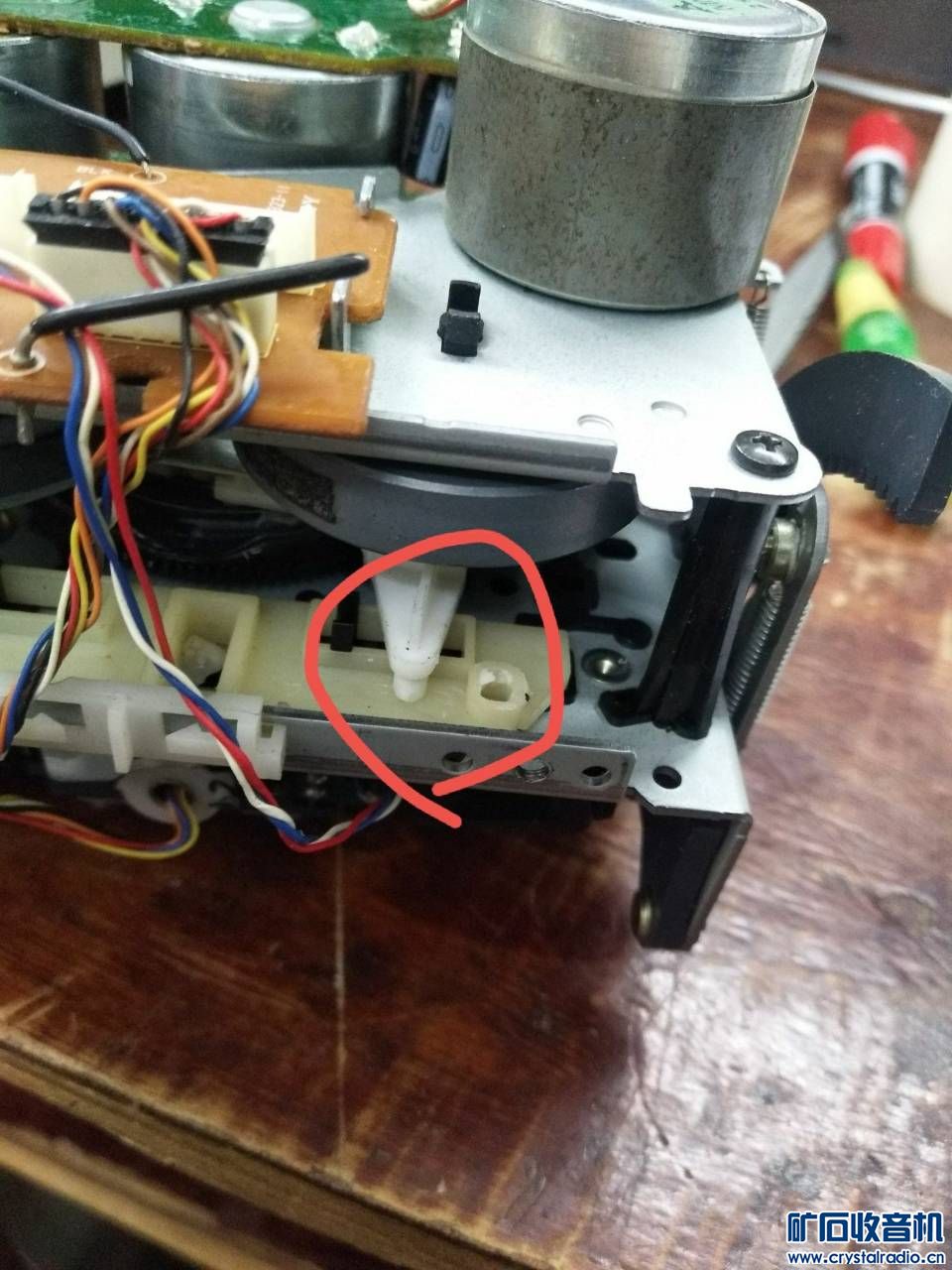

没有发现电磁阀。霍尔传感器之类的东西。
