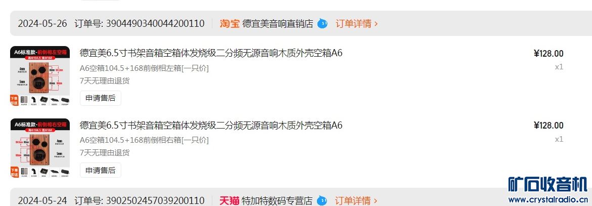

发表于 前天 17:26 | 显示全部楼层
淘宝上有做好的箱子,价格也可以,128一个,我做过一对用的是下图所示的6.5寸喇叭(黄色盆),高音用的是藏了很久的飞乐喇叭,做了个二分频器,听声音比过去的飞乐音箱改的要好些。
