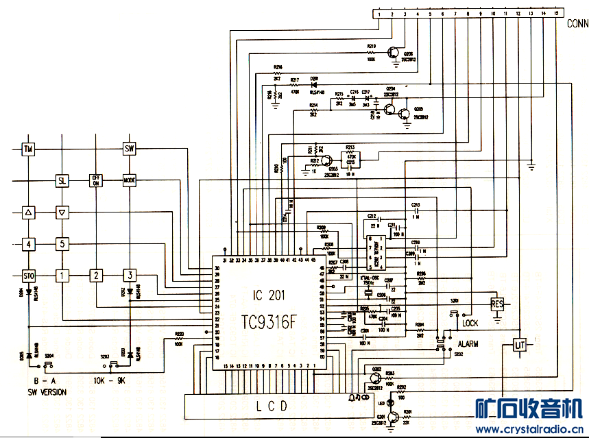

3、又在网上收了一台飞利浦AE3650数调收音机,此机是东芝数调收音机芯片方案。TA8132有给TC9316的AM本振和FM本振的信号输出引脚。
利用AM本振输出即可提供校准短波的标准信号源。AE3650主板与显示控制板有个15脚连接器,其中第10脚是FM本振信号,11脚是AM本振信号。
4、看AE3650说明书,AM中频是468KHz。电路图上AM中频陶瓷滤波器CF4是450KHz,板上AM鉴频陶瓷振荡器CF6是456Khz。拿hantak虚拟示波器测量AM本振,信号是455Khz左右。此即AM中放线圈T2已经失谐,音量明显偏小。拆下来测量磁管电容是340P左右,线圈是160uH左右。计算此电容大约是500P.拆了磁管电容换上510P瓷片电容。
5、按照中频455Khz,本振减去455Khz,就是实际需要的短波信号频率。按D1875维修手册上的步骤校准中波和短波本振。低端调线圈,高端调电容,即可调好频率覆盖范围。再按手册上的频点和步骤调一遍跟踪。
这段话看得不是很明白。特别是计算电容大小的,没看明白。160uH,和500p怎么能到455kHz呢?
发表于 昨天 22:45 | 显示全部楼层
楼主没认真看清楚电路图,456晶振是经过分频立体声解调用的
