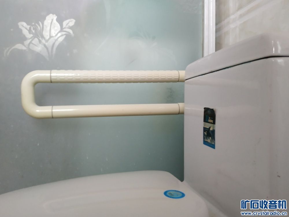

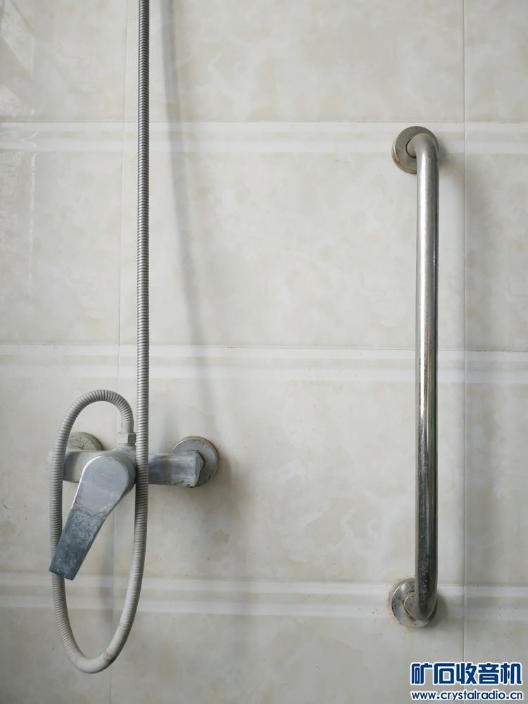

      2016年底,在一位老大哥的建议下给父母家卫生间的淋浴器旁和马桶边装上了安全扶手(老大哥二年后就离开了我们)。
      淋浴器旁的二个扶手老父母很快就用习惯了,可马桶旁的扶手一直没用,活动关节是上翻收起的。
      三月中旬老父亲摔了一跤,卧床一个多月后,近期在搀扶帮助下可以去卫生间上大号了,这个扶手才算正式服役。

这个很有用,不但90岁的老人能用,建议70岁的老人也用。

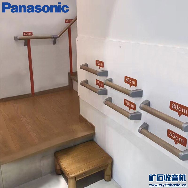

另一种是松下为代表的木质扶手,配合不同装修风格。

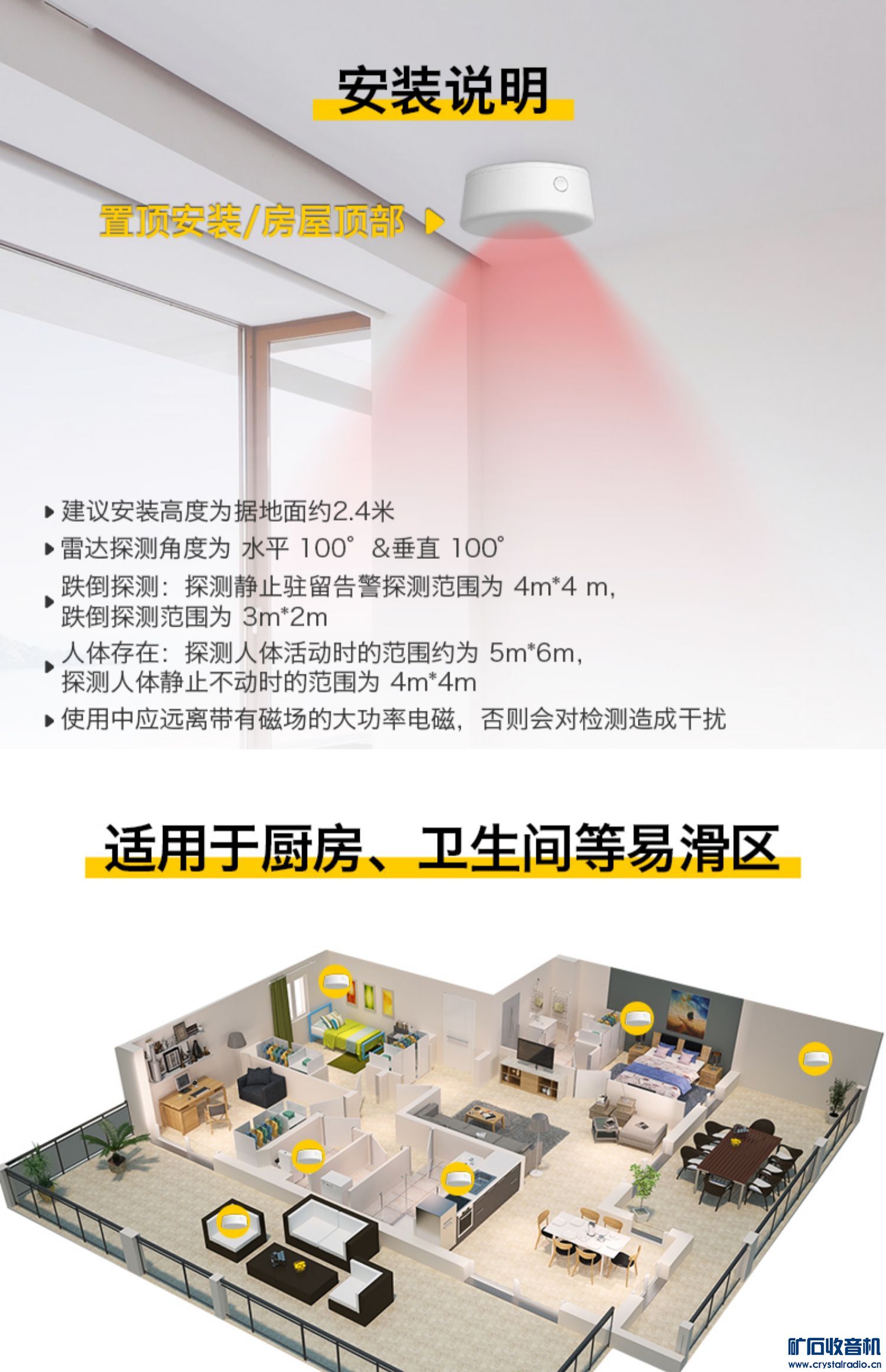

2是跌倒传感器技术已经成熟,价格也很便宜。搜“呼吸心率与跌倒检测”,“呼吸心率与跌倒检测”

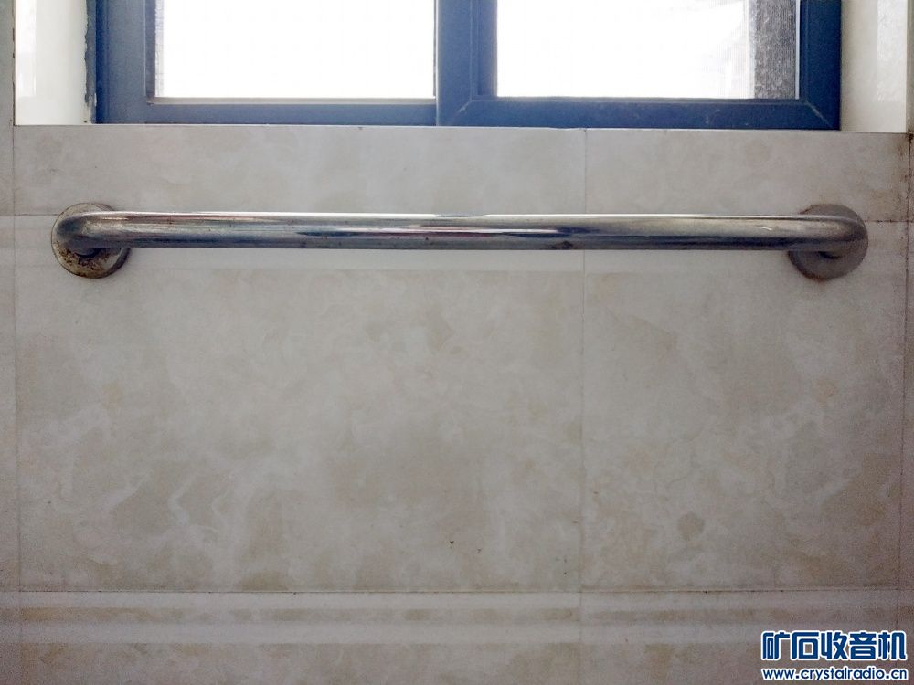

非常正确,虽然现在还行动自如,七十岁以后我就做了几个不锈钢管扶手装在卫生间。人老了不经摔,装这东西以防万一,洗澡用得上,洗脚的时候一只手抓住扶手,很有安全感。
自己做是手头有现成的不锈钢管,两头有嵌了铜螺母的ABS附件,正适合做这个用,只要再做两个支架。淘宝的不锈钢膨胀螺钉很便宜,卫生间以前的镀锌螺钉都生锈了,全部换成了不锈钢的。
