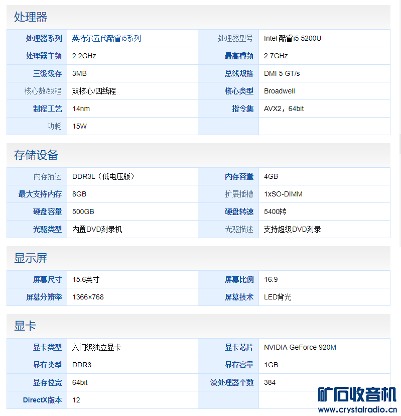

联想手提电脑,大约是2018年买的,平时很少用,偶尔用一下,到后来发现上网越来越慢,多从用360杀毒也没什么效果,何故?向各位电脑高手请教。

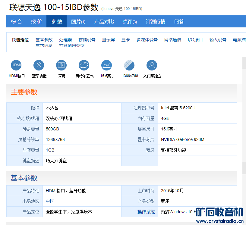

 楼主| 发表于 前天 10:55 | 显示全部楼层
我是电脑盲,不好意思了。只知道型号是联想天逸100-15IBD。

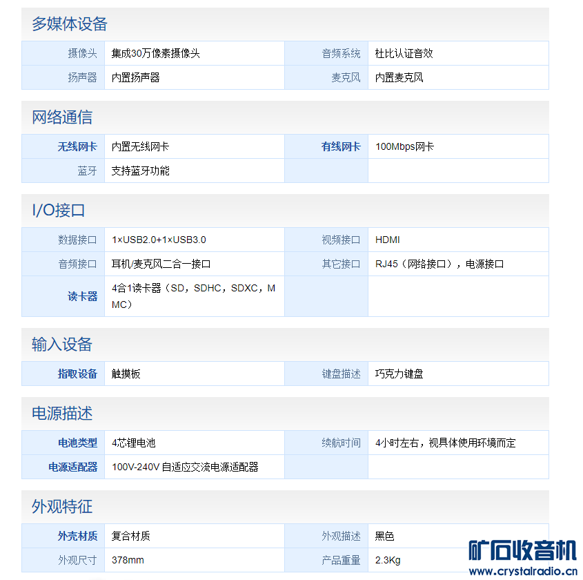

发表于 前天 13:11 | 显示全部楼层
发表于 前天 14:04 | 显示全部楼层
1,内存是瓶颈,只有4GB,只有1个插槽,只能更换最大8GB的内存。DDR3L笔记本内存
2,硬盘换固态也可以提速一点。
3,还要检测一次各个温度,是否散热不良?
