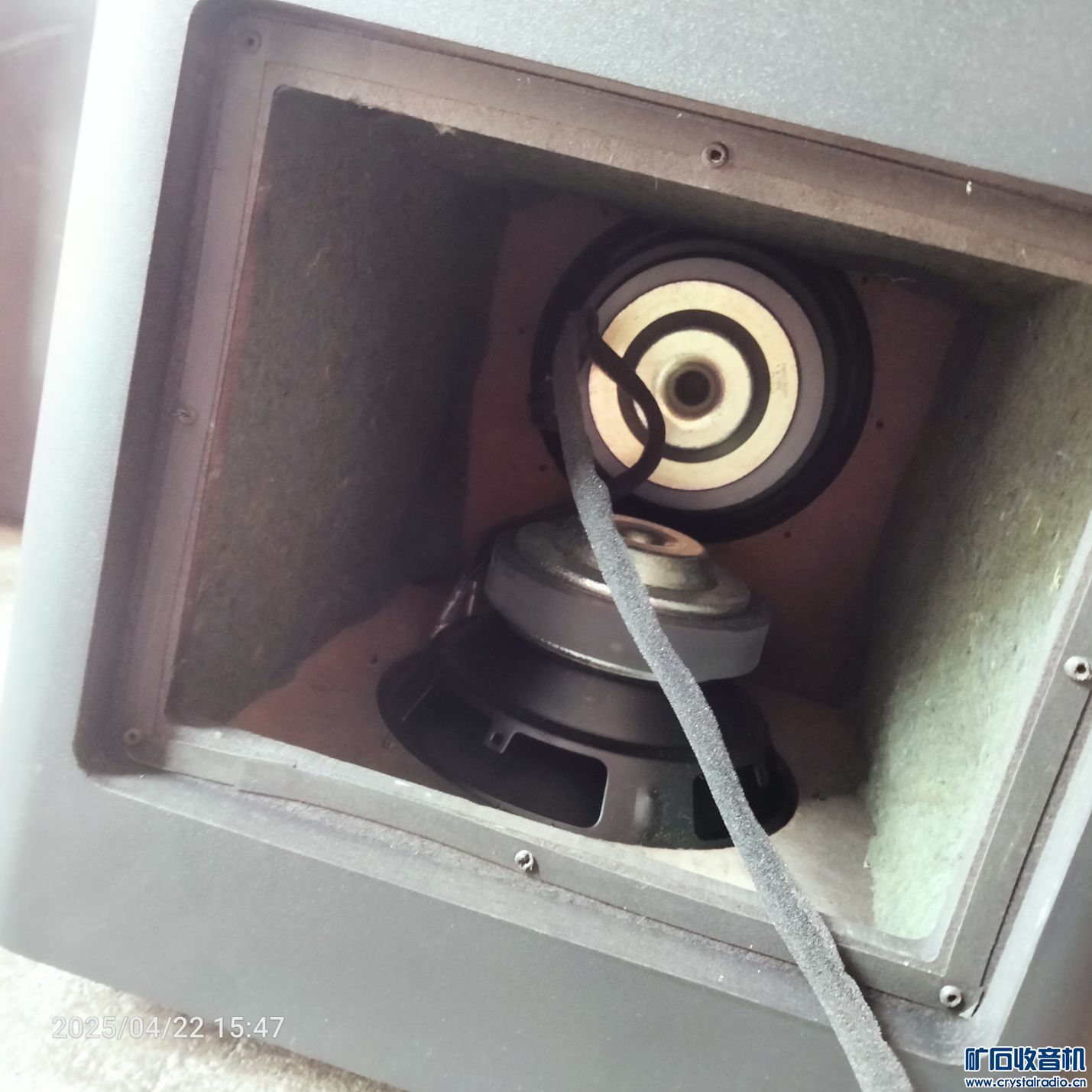

近日接修一台以TDA8954TH为核心的D类有源低音炮。故障为整机通电,无输出。
该机采用D类放大。其基本原理是通过把低频调制在高频上面。再对高频进行控制(放大)。然后输出通过电感电容滤除高频(扼制),保留
低频,完成对音频信号的放大。由于功率管工作在开/关状态。避免了工作在放大区的导通电阻。所以效率做得比较高。原理也可以参考线性稳压与开关电源的对比。
以后,大方向都应该是这种方式的音频放大成为主流。该机采用SMD(表面贴装)类的元器件。维修起来如果没有图纸资料。估计也是烫手山芋。

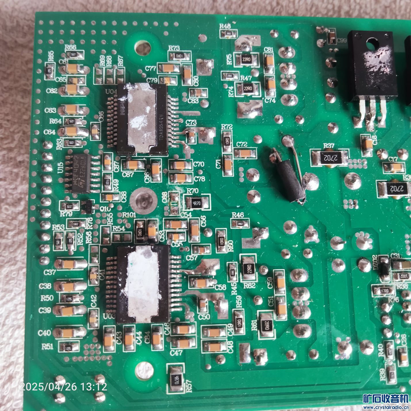

无奈生活所迫,硬着头皮接了下来。经过一番检查之后。发现是功放芯片短路引起电源自动保护。从而导致整机没有输出。这机器有二片TDA8954TH。完成三个声道的放大。所谓2.1模式。就是左,右声道再加上一个超重低音。合计三个声道的放大。

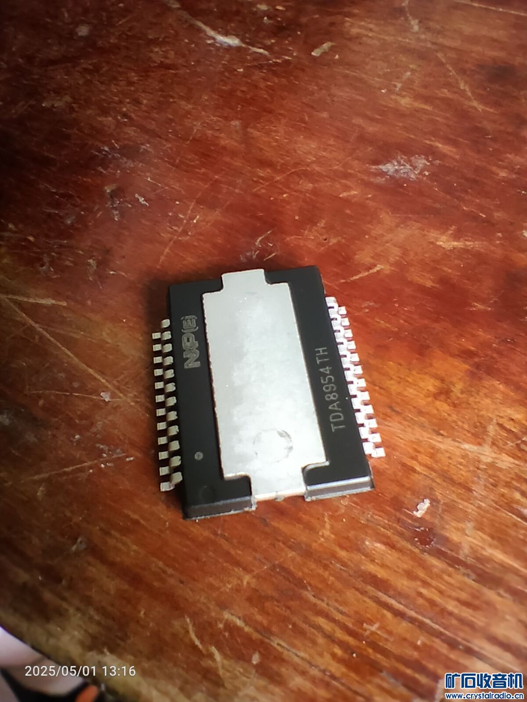

超重低音由其中一片TDA8954TH完成。另一片TDA8954TH负责左右声道。负责左右声道的这片TDA8954TH经过检查,其电源引脚与放大输出引脚之间的电阻很小,判断为芯片损坏。于是报价120。负责修好 。主要是考虑查找故障过程耗时耗精力。
心想这音频放大芯片也不是什么高科技的东西。加上现在这类D放大,还不被大众所接受。算是比较偏僻的东西。这玩儿估计不值什么钱。

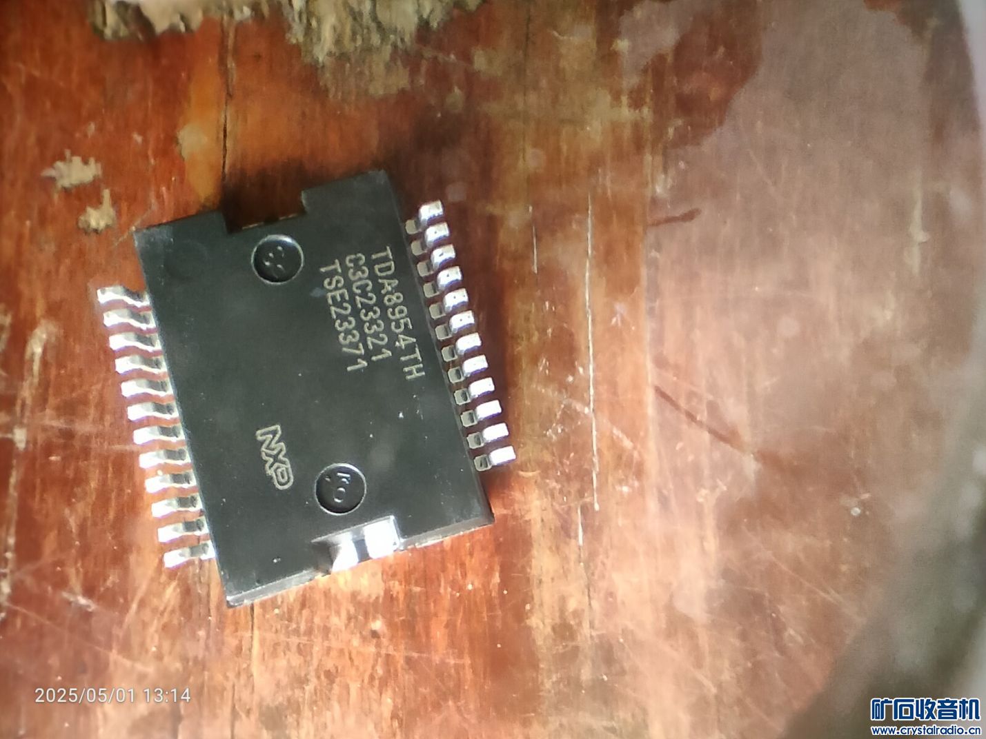

很快就被自己的错误认知打脸了。上淘宝一搜。TDA8954TH最便宜的一个报价是40一片。于是就买了一片。收到之后装上了上去试机。
结果故障依旧。这一下傻眼了。重新检查了所有IC引脚焊点。确定没有短路。检查电源对地电阻,也没有很小阻值。可主板上除了这个东西,没有其他大功率的东西了。于是又把芯片拆下来。结果电源又不保护了。
无奈只好问出售芯片的的商家是不是拆机芯片。商家不直接回答。说我补发一片给你。好吧。事情到了这个地步。也只能如此了。等补发的芯片寄过来。又装上去试机。结果。。。依旧是开机电源保护。这一下。真无语了。再检查,发现芯片输出脚对电源脚的阻值几乎是零。一度怀疑是不是那里有问题,把上机的芯片又烧了。
修成这样,放弃也不是,继续修也为难。搞得进退两难,耗时耗力。无奈只好把主板另外一片好的芯片搬过去测试。重复大量无用功之后得出的结论还是:芯片问题。
于是只能再去淘宝上购买。这一次选择了报价80块钱一片的店铺,商家讲是新的。80块一片TDA8954TH,我觉得在当下实在太贵了(时间2025年4月27)。立创商城上更加是高达130多。讲实话买一块不错的功放板都可以了。对比英特尔的双核处理器。二手的也不过几块钱。不知道是不是因为贸易战的原因。这芯片搞得那么贵。
在再一次购买的芯片到手之后。这下,不敢贸然装上去了。先用放大镜对着芯片研究了一番。搞得像考古一样,窝火。确定是大部分可能是新的芯片之后,忐忑的装了上去。
谢天谢地。修好了。

可能国外良品率也不高,于是一些残次品流入中国市场,被商家二次销售,之前我买过TDA8950也是第一家不行,第二家又不行,和店家沟通加钱又拍一片,一切正常,你可能不老搞电子,没这方面教训,从80年代至今,一直有残次品零件被国内倒卖,搞得买零件像是抽奖卷
