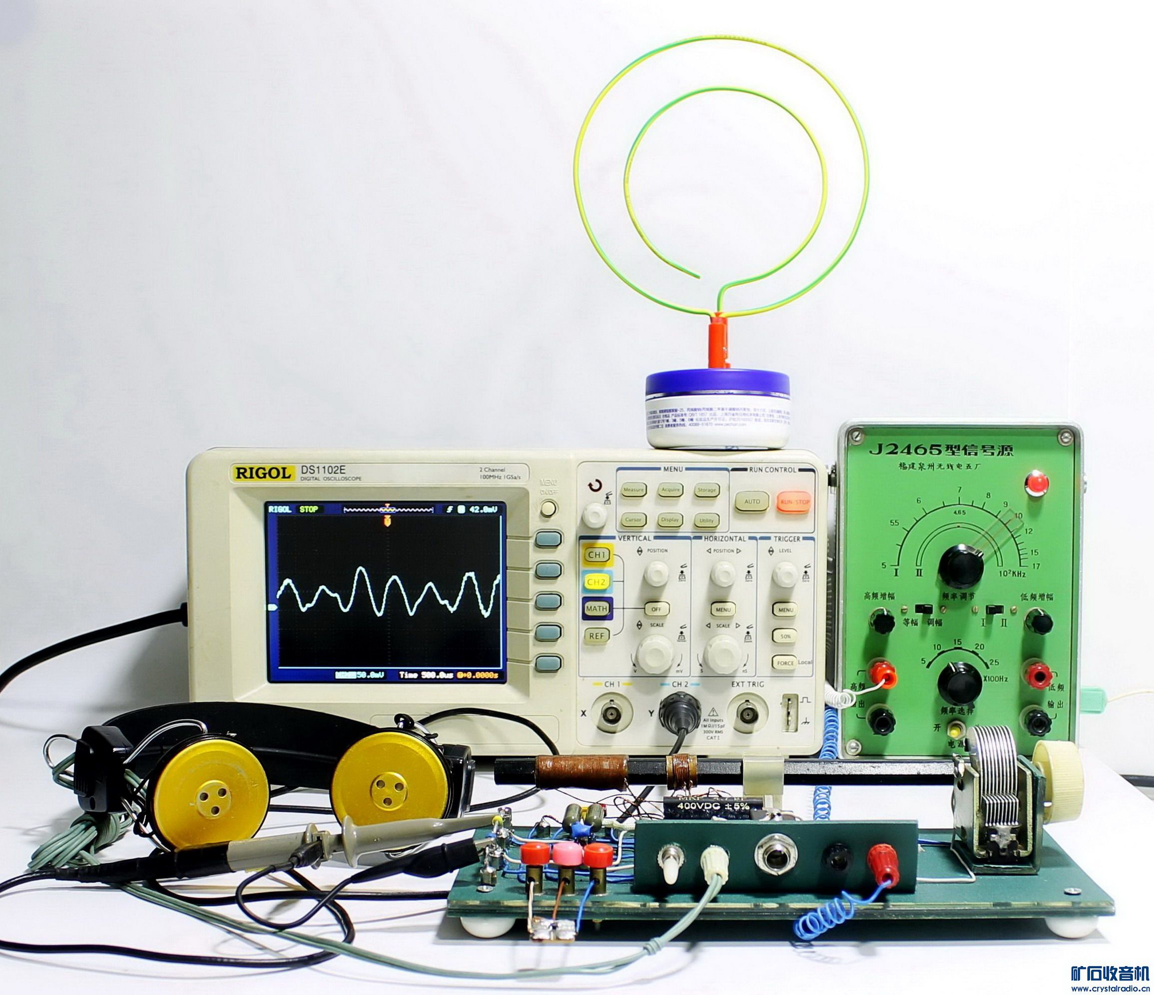

J2465信号源是具有高频信号和音频信号输出的简易信号源,业余条件下检测简易中波无电源机性能足以胜任。
该信号源制造年代久远,受当时选材局限影响,现在大多数性能明显下降,有必要对症修理让它发挥余力。
改造后J2465信号源高频信号和音频信号输出幅度、稳定性明显提升。

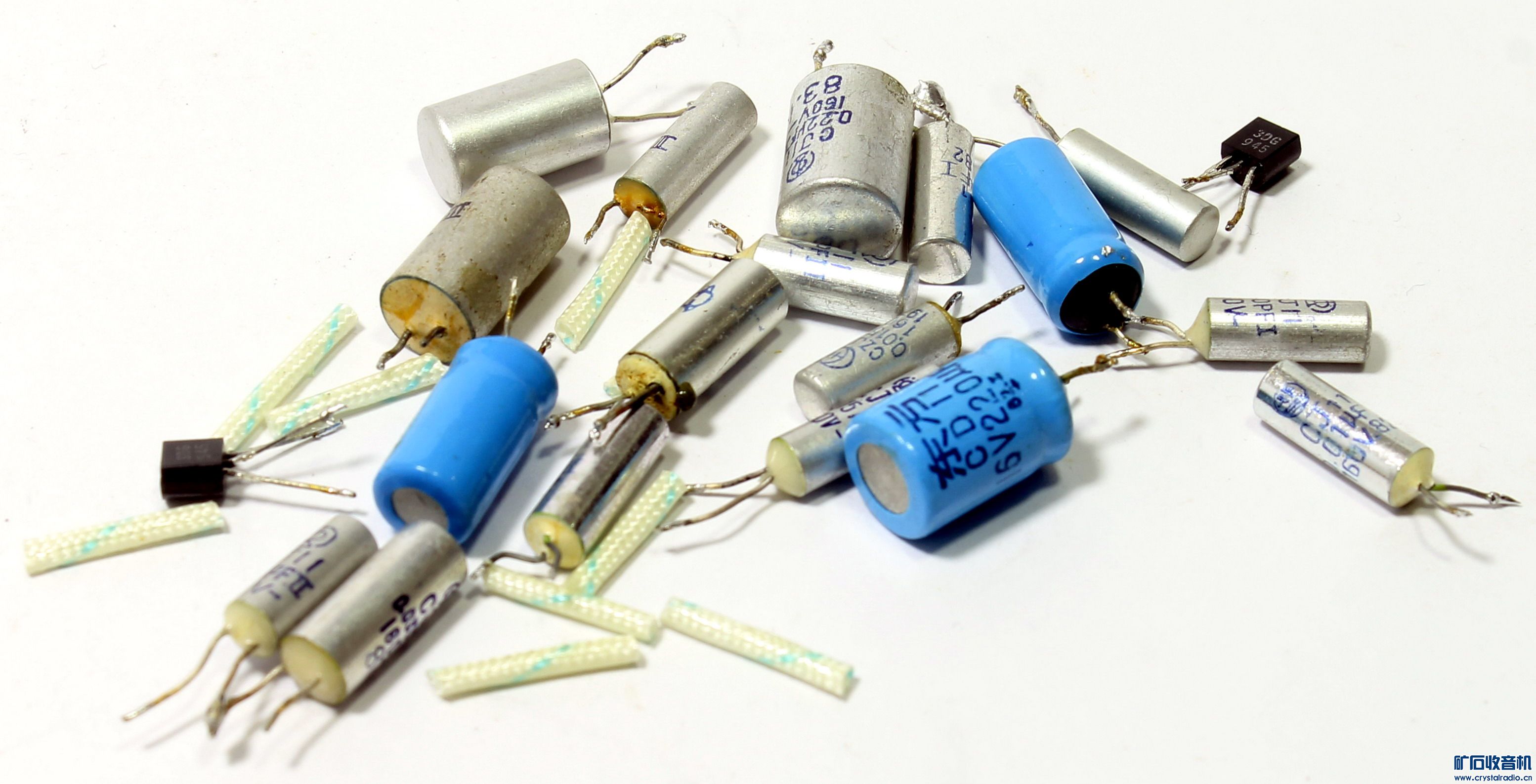

原机所有固定纸质电容换为CBB或云母电容
换掉部分变质电解电容器
高频振荡部分晶体管用中功率金封管替换
J2465信号源1MHz调幅无线发射 无电源场效应晶体管机(标号3DQ检波)  解调出的1KHz正弦波调制信号无规律失真波形

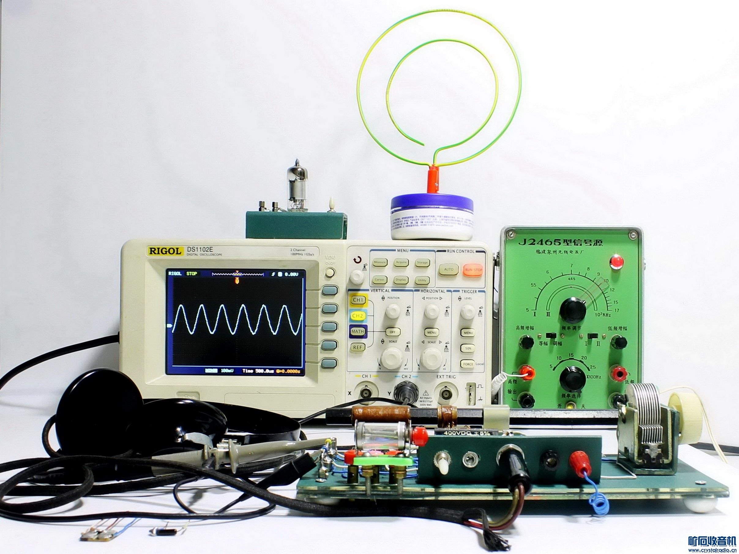

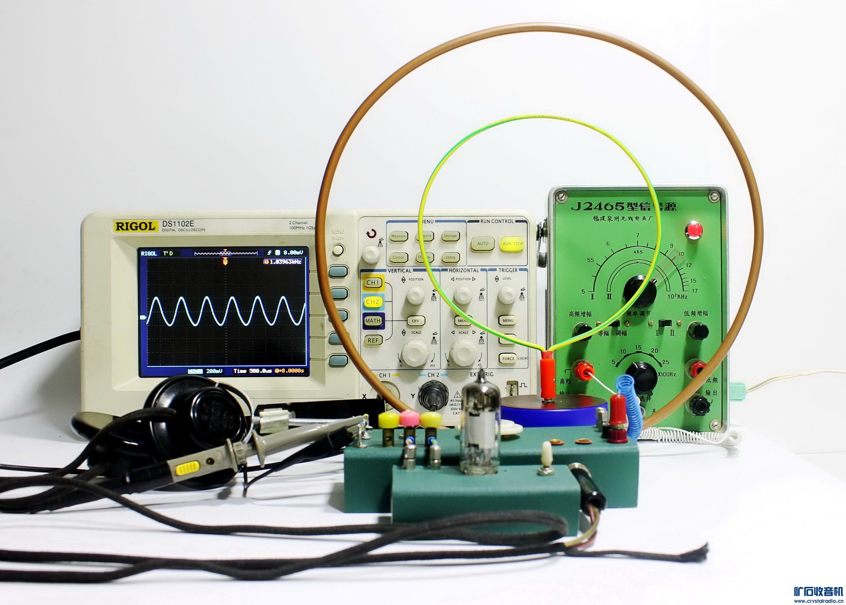

J2465信号源1MHz调幅无线发射 矿石收音机(方铅矿检波) 解调出的1KHz正弦波调制信号高保真波形
J2465信号源1MHz调幅无线发射 0-V-0单灯机(1K2检波) 解调出的1KHz正弦波调制信号高保真波形

示波器看 音频载波图像特别好玩。

金属化纸介电容还真是让人爱又让人恨的东西,这是纸介电容的改进品,仅仅是因为环氧密封不严实扼导致漏电与介质损耗增大,但是无感封装形式作为退耦用是很不错的。
