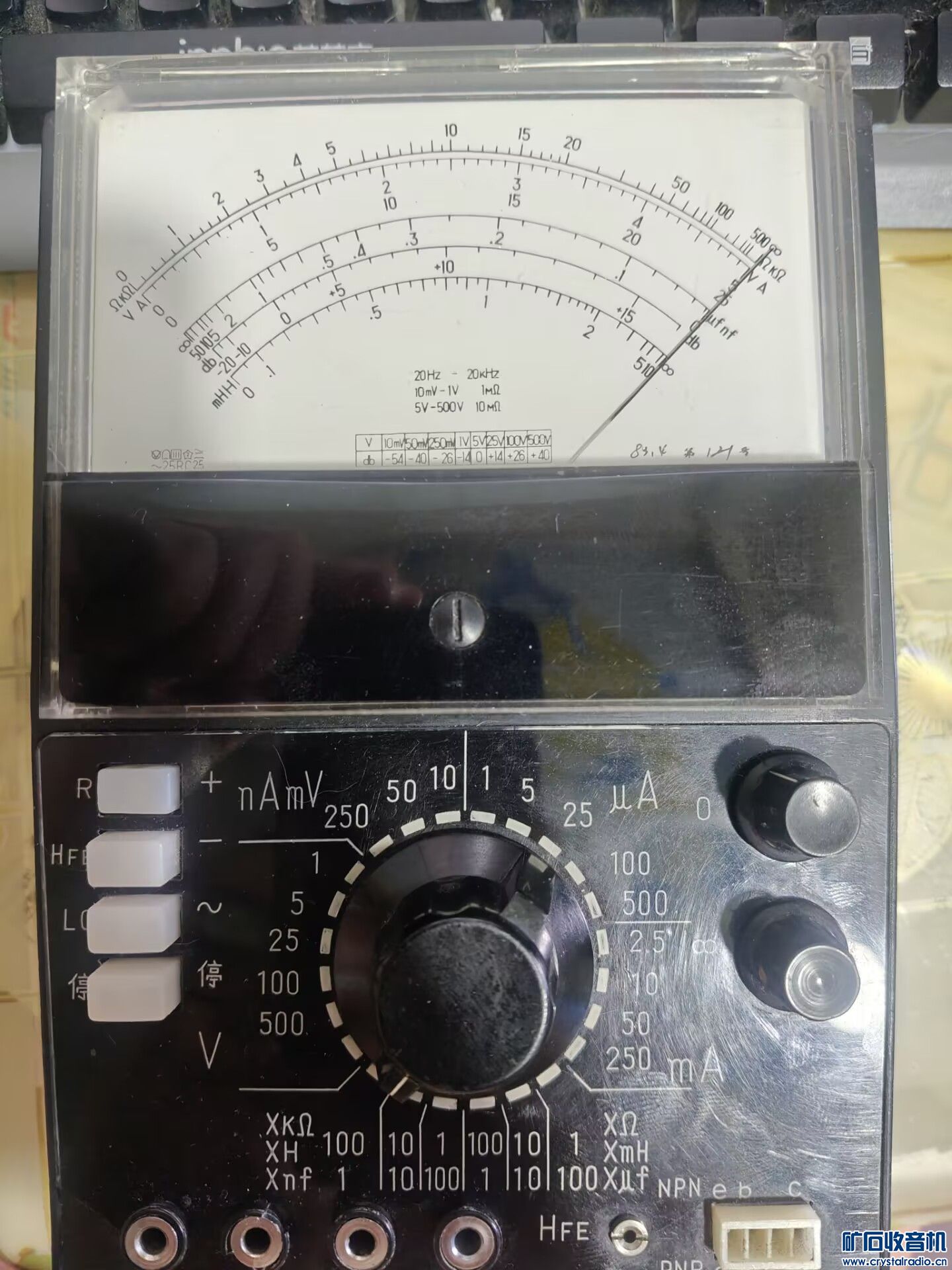

去年12月份有幸购得一块清华大学仪表所生产的JFX型晶体管繁用表。第一时间买电池,但拆开后盖却悲催的发现,电池仓腐蚀废了,大板和放大小板也都被拆的残缺不全,很多地方的铜箔条都缺失或者断裂。特别是放大小板,已经被弄的千疮百孔!两个差分对管没了、电阻也是缺的缺,断脚的断脚。板子上面还有已经干涸的电解液,还有一小块被刮过的痕迹。很难想象它在之前的主人那里经历了啥可怕的事情。

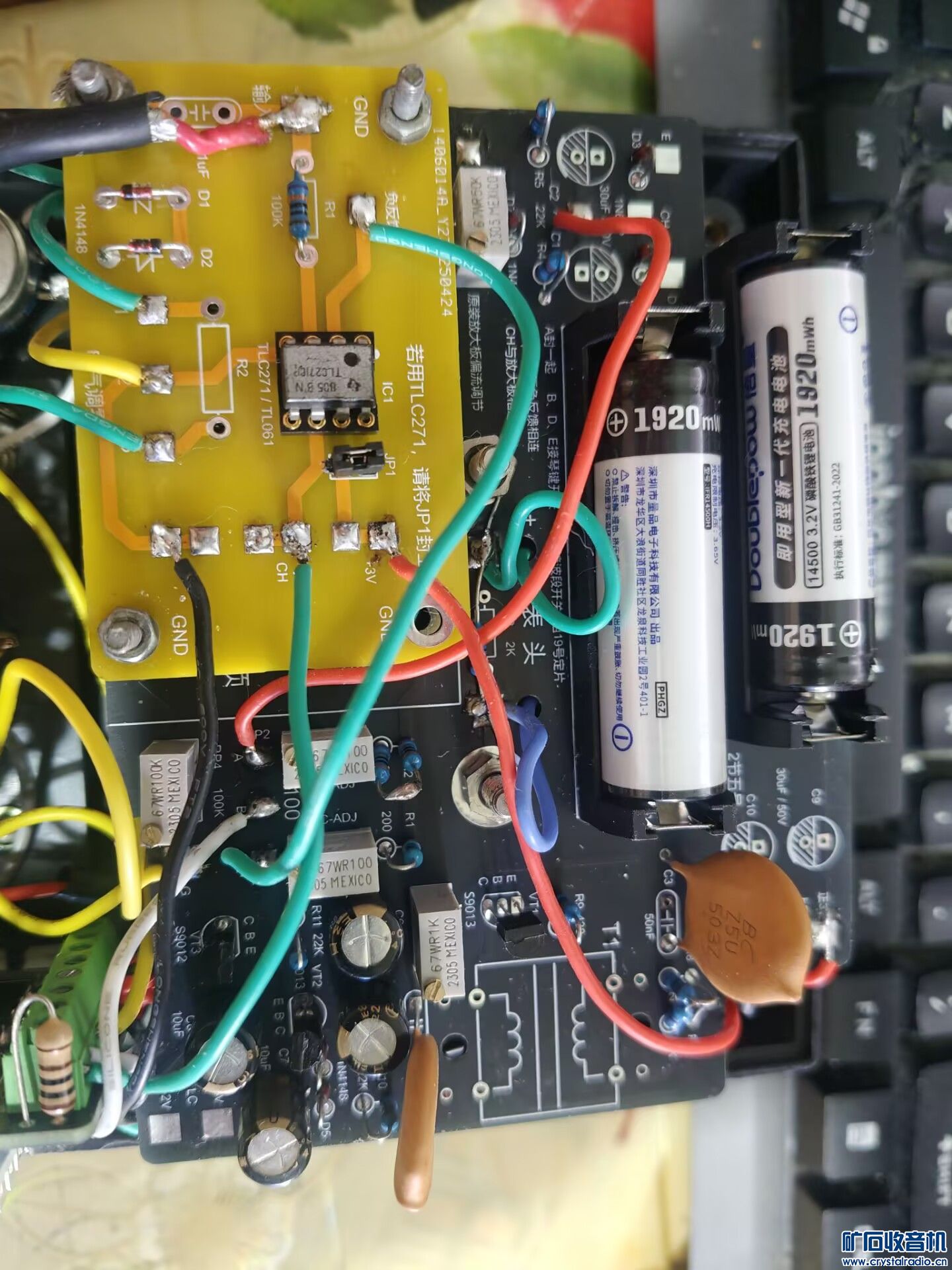

我第一次是按照说明书上面的电路图来画的小板,元器件选择了2SK30A加OP07。特意去买了两对已经配对的2sk30A,但实际组装之后却悲催地发现,温漂太大了,开机半小时,指针基本飘到了1/2的表盘刻度。关机放置10分钟之后再开机调零,能支撑一会儿,但最终还会如此。
万念俱灰之下搁置了差不多有4个多月,直到半个月前在玩Multisim14的时候,忽然想到了我重制DF-1B晶体管繁用表那会儿,论坛里有位老师告诉我的话:如果你用运放都做不好的话,那就更别提用分立元件来做了。。。
emmmm、、、、、运放!
买了一块面包板,用手头的TL061在板子上面根据MF63的电路搭建,结果很奇怪,上电之后表针小幅度乱摆。用手在运放附近晃悠,指针也会乱摆,但幅度很小。这是咋回事儿呢?我已经将输入端接地了,相当于两个表笔短接了,按道理来讲,不应该出现这个情况呀。难道是自激了?手里没有示波器,没办法看它的波形。第二天,在重新组装之后试机发现,稳定了。也许是线接错了,或者是线布的不合理吧,我反正是闹不清楚了。既然这样搭建没问题,那我就画个板子来做吧。

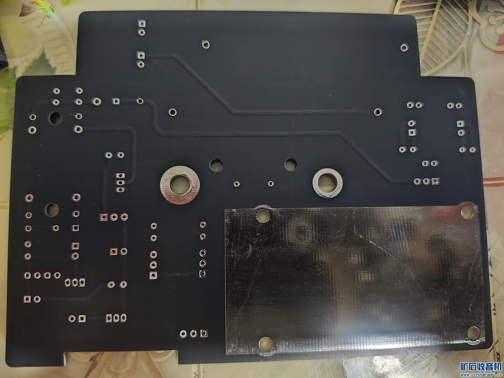

板子部分,分为大板、放大小板和琴键开关小板。

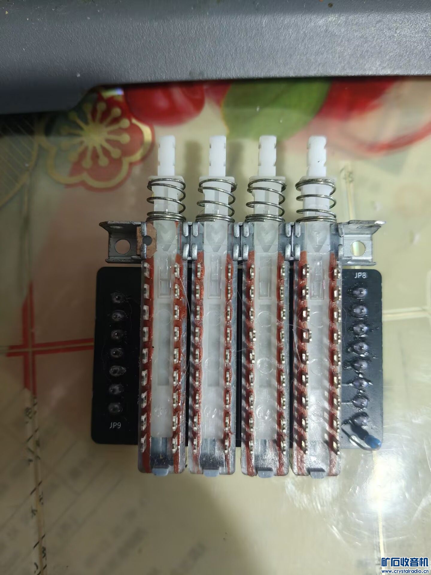

原表的琴键开关是利用搭棚技术直接将引线焊在引脚上面,然后再通向大板、小板或者波段开关。鉴于我这种菜到扣脚的手残,我还是直接将琴键开关做成下面这个样式更加靠谱一些。。
大板方面,原表的供电部分是4节五号电池组成的正负3V,大板根据电池仓的尺寸挖了一个方框,然后将电池仓卡在里面。但是现在直接就可以利用两节5号的3.2V磷酸铁锂来供电了,于是我直接在大板上面画了电池仓位,尽可能让它们整体性更好一些。

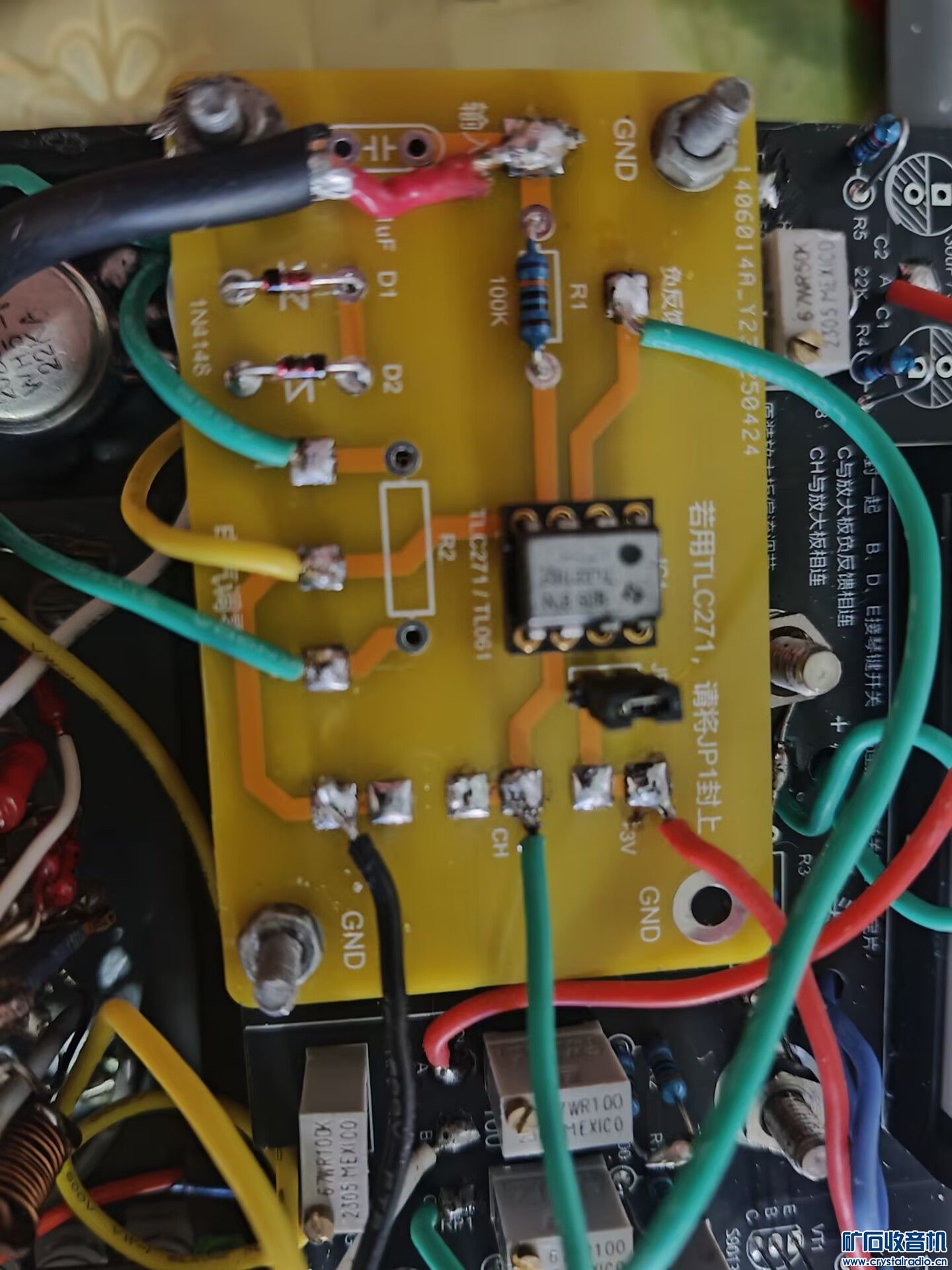

小板方面,我选择了TLC271,它具备高阻输入、低失调电压、低电源供电电压、微功耗的特点,引脚位与TL061通用。将它的8脚和7脚封在一起之后,可以显著降低它的工作电流(实测可从120几uA降低到20几uA。对比原装电路的待机2.4mA可谓是质的飞跃)。保守估计两节5号铁锂至少能够连续工作两到三个月。
此表的表头是外磁50uA的,但型号未知,感觉尺寸和59C2差不多,只是,59C2是内磁的。估计坏了的话,没得备用表头找了。

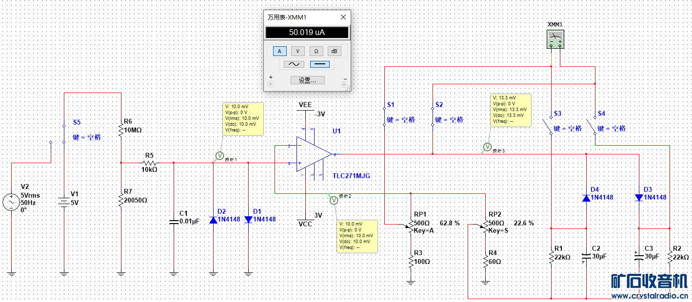

原电路在表头两端并联了一个1.5K的电阻作为分流的同时,充当阻尼来用(它把原表头扩充到了100uA以上)。但我在重置之后的实际观察中发现,它会导致指示精度下降。由于交直流调整网络里面的电位器、电阻的阻值均按照原表来装的,要想去掉那个并联在表头的电阻,就必须将电位器的阻值改大(看下图),下面的两只电阻阻值不变。
RP1、R3与RP2、R4并联之后的总阻值大概为290欧姆,根据反馈回路的电压10mV来算,这套调整网络最小能将流过表头的电流调整到约为34.48uA。R3和R4决定调整网络能将流过表头电流的最大上限值。但这个数值只是个大概范围的参考,具体还得根据实际情况来调整。
由于大板的结构还有些不合理,我打算根据这次的实际使用体验再逐步优化一下布局。同时把大板和琴键开关小板的阻焊颜色与放大小板同步,原表的板子颜色就接近这个。感觉这个颜色比黑色要好看一些。

当然,我这种做法在讲究修旧如旧的大手们面前啥也不是,但这也是我能所尽到的最大努力了。
就在今天上午,我又重新归置了一下大板的结构,然后送到了嘉立创去打样。阻焊层颜色选择和放大小板一样的黄颜色

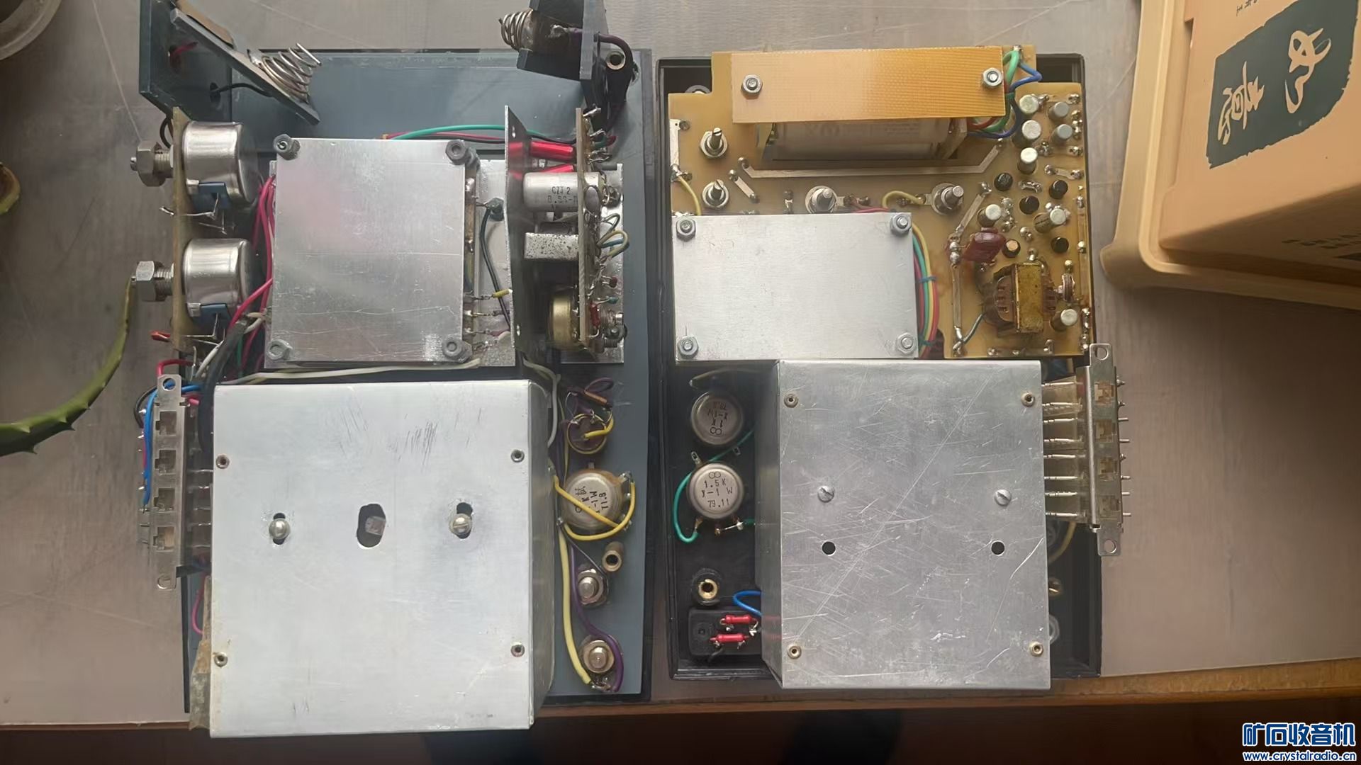

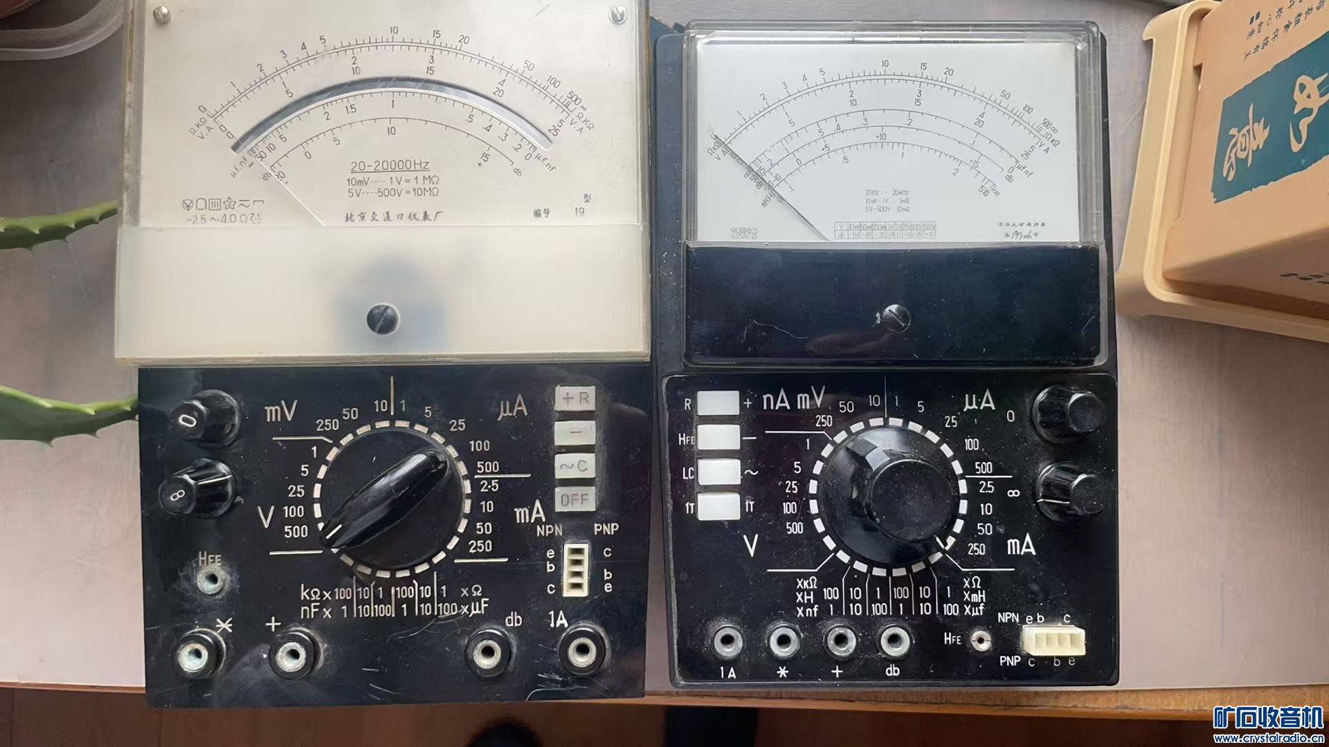

发表于 昨天 07:08 | 显示全部楼层
这两台应该都是JFX,改动相当大。
您这台是第三种了。
右边那台,和您这个很接近,不过用了 “仃” 这个二简字

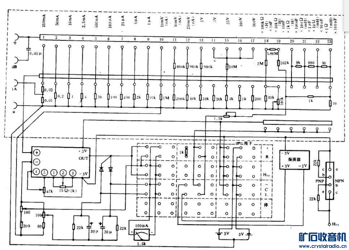

谢谢分享。有原理图吗?
 楼主| 发表于 前天 18:16 | 显示全部楼层
ccczzzyy 发表于 2025-5-1 15:53
谢谢分享。有原理图吗?
这个是放大器的
放大器
放大器
这个是整机的
整机图
整机图

发表于 昨天 04:56 | 显示全部楼层
电池容量 1920mWH / 3.2V = 600mAH。
TLC271 静态消耗 20uA,可待机时间 600mAH / 20uA = 30000 Hours = 1250 Days = 3.42 Years。
要不是表头网路中有两颗 1N4148 应该可以挑战用 1.5V 电池供电,普通 1.5V 电池容量至少大三倍,可以改用 1N60 试试。
 楼主| 发表于 昨天 05:46 来自手机 | 显示全部楼层
TLC271 静态消耗 20uA,可待机时间 600mAH / 20uA = 30000 Hours = 1 ...
交流测量档位的整流我用的1n60p。
 楼主| 发表于 昨天 05:47 来自手机 | 显示全部楼层
而且,此表的欧姆档是3v供电,所以就没改动供电电压

发表于 昨天 10:01 | 显示全部楼层
尼摩船长 发表于 2025-5-2 07:08
这两台应该都是JFX,改动相当大。
您这台是第三种了。
道友!表不错啊!让我口水流了一地。
 楼主| 发表于 昨天 11:45 | 显示全部楼层
这两台应该都是JFX,改动相当大。
您这台是第三种了。
船长左边这台,在x鱼见过。也是没有后盖的。不过看这个的做工和用料比右边的好很多,我只是听说,JFX是清华大学自己制造,用来自用的测量仪器。
发表于 昨天 15:23 | 显示全部楼层
D631783713 发表于 2025-5-2 11:45
船长左边这台,在x鱼见过。也是没有后盖的。不过看这个的做工和用料比右边的好很多,我只是听说,JFX是清 ...
左边那台就是某鱼收的。确实没后盖
这台编号很小,试制感十足,感觉并未开模,外壳是塑料板切割拼接的。
估计后壳也是塑料板做的,遗失了固然可惜,不过感觉自己做一个也不是很难。
卖家可能也是想了解JFX的历史。
 楼主| 发表于 昨天 16:45 | 显示全部楼层
尼摩船长 发表于 2025-5-2 15:23
左边那台就是某鱼收的。确实没后盖
这台编号很小,试制感十足,感觉并未开模,外壳是塑料板切割拼接的。 ...
放大部分是JFET加IC的吗?还是JFET加BJT的?
