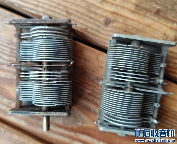

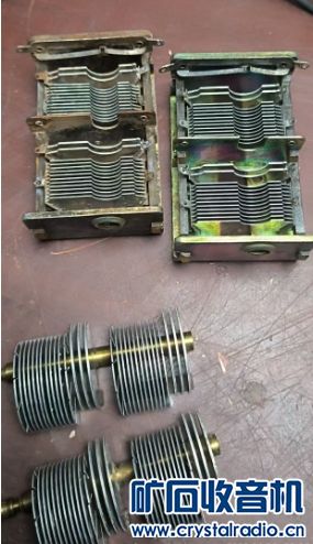

网上看到一个卖家卖两个四连,一个轴断了,但是定片和外壳很好,另一个轴没断,但是碰片,外壳锈蚀严重,虽然自己已经有不少四联了,奈何这两个才三十包邮,很便宜就买回来了,

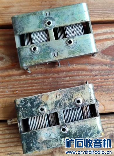

到手发现上家有维修过的痕迹,但是没修好,没断轴的那个定片都快掉下来,自己正好可以将两个坏的拼凑成一个好的,老规矩拆散,做清洁,我的东西干净是第一位。

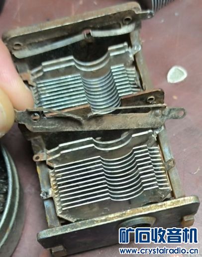

这个弹片是牟接在上面的直接用刀片割断就拆下来了

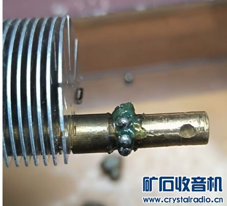

这个滚珠一定得放好,要不丢了很麻烦,我是用磁铁吸上的

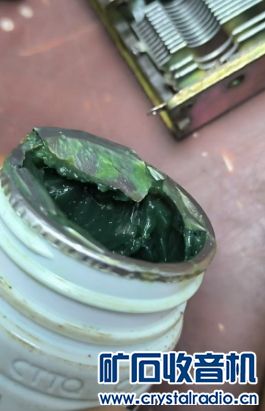

用断轴的定片和壳子,用没断轴的动片就组装起来,以前组装很费劲,后来自己琢磨出一个方法装滚珠,很好用就是黄甘油大法 微信截图_20250430152155.png
在轴头凹槽处抹上黄甘油,滚珠就能直接粘上面,直接怼里就行,还解决了润滑转动问题,屡试不爽,不知道大家都怎么装这个滚珠
由于没有牟钉,拆下的弹片就直接用焊锡焊上了

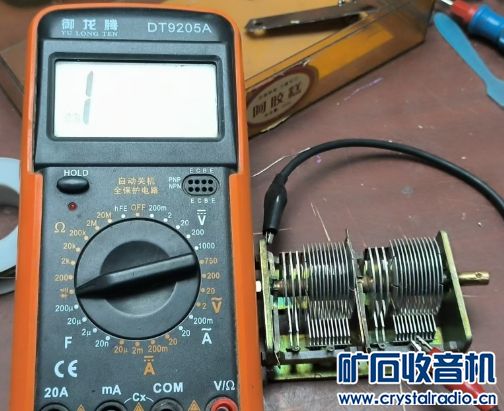

最后就是解决碰片的问题,先调至位置大概在中间,转动顺畅些,再用万用表一边旋转一边测量,转动顺滑不碰片就完事了,最后得到了一个好的四联和一堆配件,感谢大家观看

不知道大家都怎么装
我也这么装的,用粘度较高的耐高温的油,防止受热流的到处都是。
碰片这个,最好用摇表测试,这个大小的空气连,500V的摇表就行,更大的片距用1000V的。万用表的电压太小,对一些稍微的碰片测不出来,但是影响Q值。
发表于 3 天前 | 显示全部楼层
请教碰片怎么修,没看明白
 楼主| 发表于 3 天前 | 显示全部楼层
axiaofeng 发表于 2025-4-30 17:53
请教碰片怎么修,没看明白
用塑料片插就行了

哈  没有摇表,以前我直接上220V串个灯泡测试  这次懒得动弹就没弄
