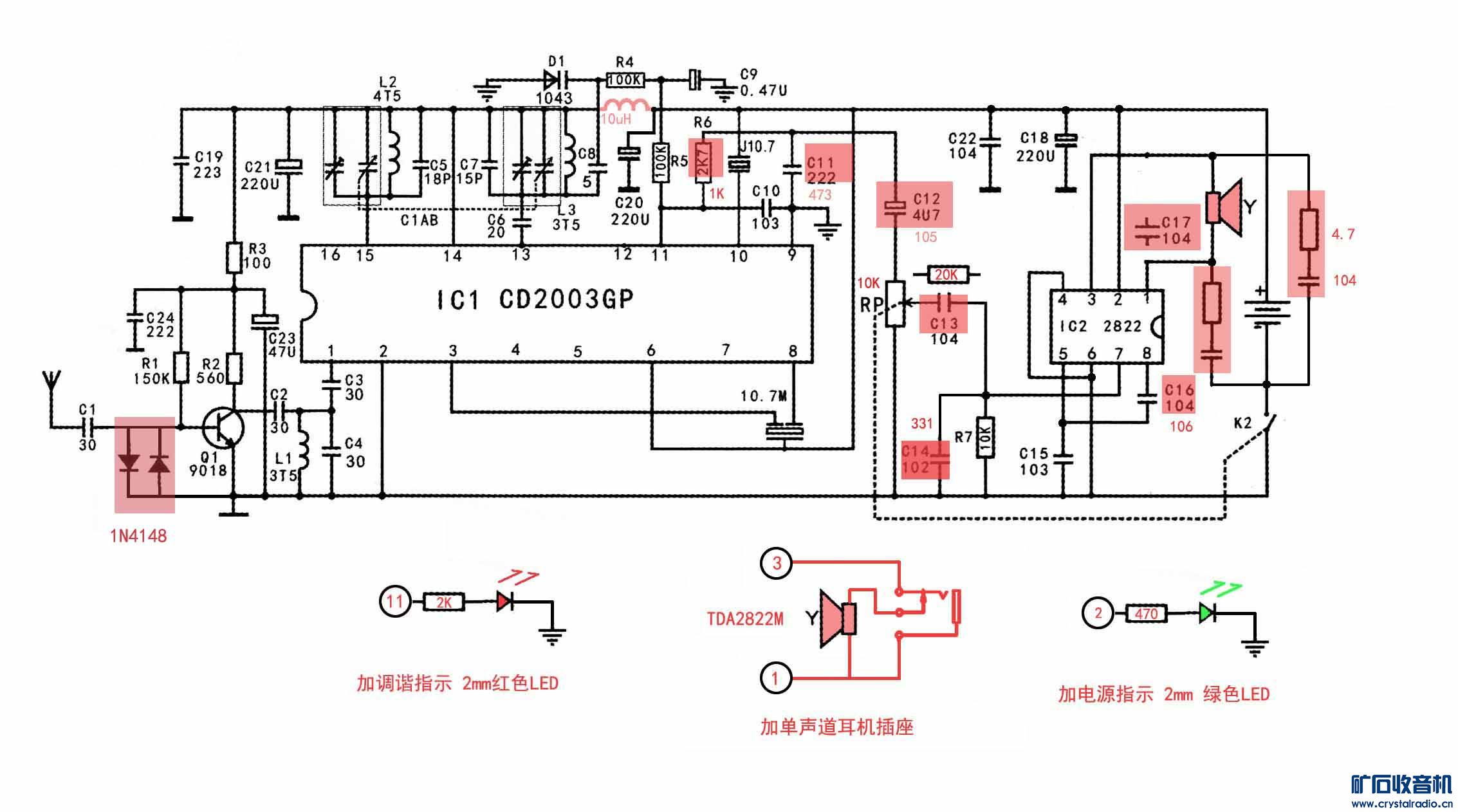

今天把准备打磨CD2003 芯片收音机的措施整理出来,请各位老大指教
发表于 2025-4-29 14:51:38 | 显示全部楼层 |阅读模式

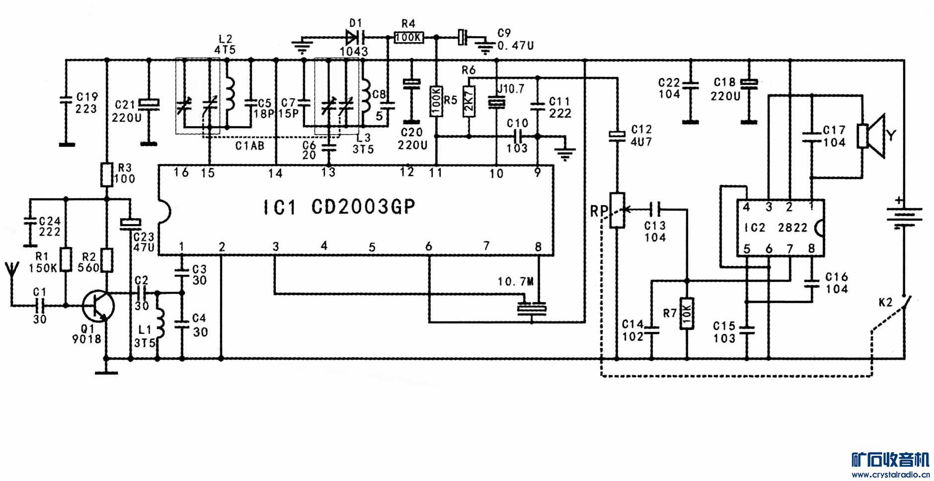

原始电路图
准备打磨的电路图
没标出的还有
1,后面板加个屏蔽层接地。
2,电池改为1节锂电池。
3,后盖加固,开透音孔,加强机壳强度,提高响度。
4,芯片均为重新购买,散件附带的质量较差。
5,10.7M 滤波器更换,输入耦合电容改为钽电容,滤波电解 改为固态电解。
6,喇叭更换为大磁钢的4欧泡沫边纸盆喇叭。

这是目前状态,LED还没有安装,因为2822静态电流比较大,先搞定再继续安装,固态电解还在路上。还准备加上个输出电平削波指示电路。前面板一共是开三个2mm 孔。

胆电解最好不要用影响声音,最好还是用品牌电解最好,你这个怎么打磨声音音质提高不了多少了最的方法外交一个小的音箱,瓶颈在喇叭!而且cd2003也不是立体声的,最好搞个立体声的接2822有预想不到的效果!

CD2003GP.png   输出部分的该套件还存在一些设计缺陷。去加重常数失衡。参考技术文档和实际声音表现做些调整。

谢谢关注,已经安装上了,最上面的黄色LED,准备做削波指示,正在找电路。比较让人吃惊的是绿色LED, 3.6v的电源, 串联10K电阻,还是有点亮。

昨天做的工作, 给板上220UF电解并联103 贴片电容,拆掉拉杆天线,焊接上一条两米的软电线,作为天线,发现提升效果非常明显,电台的干扰和失真大幅减小。
