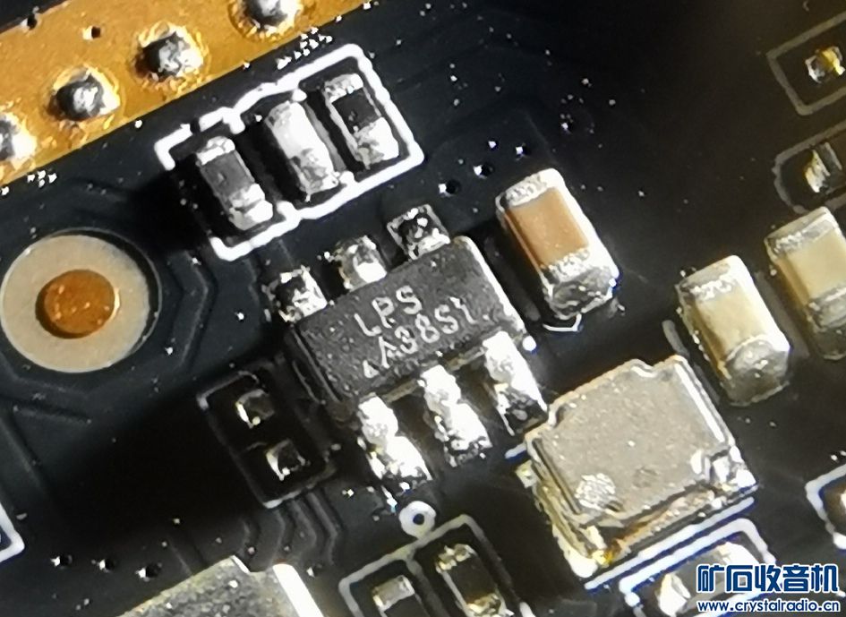

发表于 2025-4-29 14:23:26 | 显示全部楼层 |阅读模式
一个国产平板,只能连接外部电源使用,机内电池充电电流很小,约5ma,怀疑是电源芯片坏了,但搜索数日也找不到Datasheet,型号看不清,大概是LPS公司的的A38S1,这是国内的一个公司,下载了网站所有的产品手册也没发现这款型号。
 楼主| 发表于 2025-4-29 14:29:29 来自手机 | 显示全部楼层
LPS 微源半导体(LPSemi),这款芯片旁边有颗电感,应该是4.2升到5V的。
有能直接代换的吗?

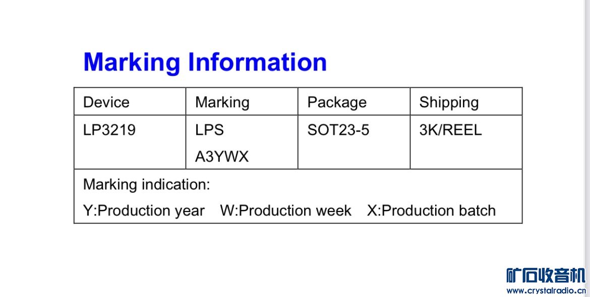

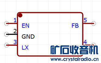

发表于 2025-4-29 14:55:22 | 显示全部楼层
是这个吗,哈哈
这个?
这个?
 楼主| 发表于 2025-4-29 15:09:43 | 显示全部楼层
谢谢! 我学习一下
 楼主| 发表于 2025-4-29 15:13:19 | 显示全部楼层
这个Datasheet已经下了,不一样,我那个图片上是6个脚,3219只有5个脚的。再次感谢!

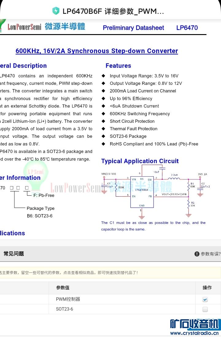

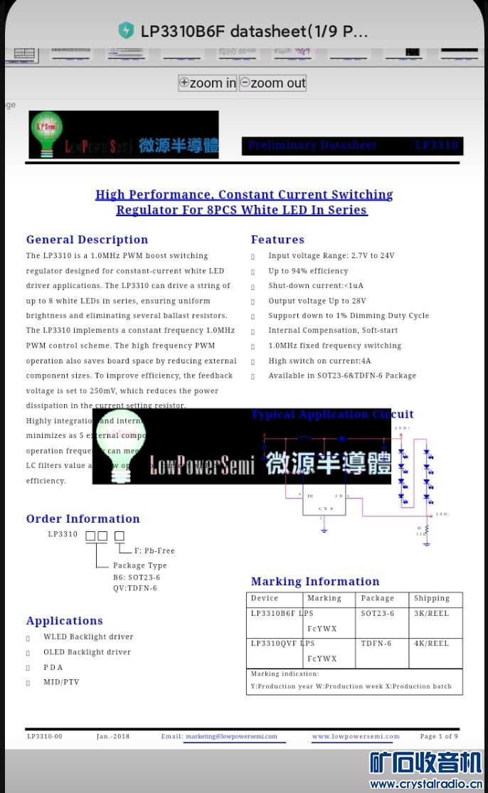

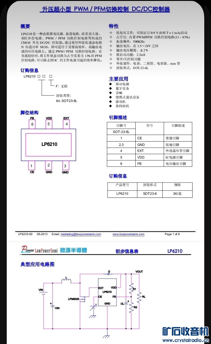

看一下是不是这个,LP6210B6F,立创商城有它的PDF
 楼主| 发表于 2025-4-29 21:13:53 | 显示全部楼层
谢谢!看了一下,不是这个  marking不一样

发表于 2025-4-29 21:15:39 | 显示全部楼层
不知道楼主能想办法绘出原理图不?有了原理图就可以了解IC功能及引脚定义,就可以找替代IC了。
 楼主| 发表于 2025-4-29 21:40:21 | 显示全部楼层
老眼昏花,这个图片还是靠放大镜拍的。原件和布线都太密集、细小了。找不到就先用外部电池吧  谢谢各位朋友
