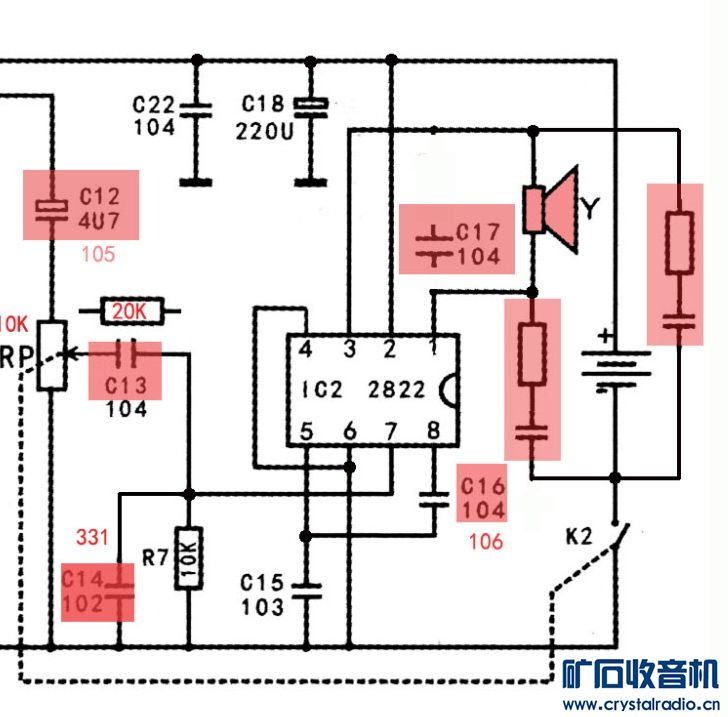

靜態工作電流過大,通常是產生了超音頻振蕩,這時候一定要在5脚接一個消振電容到地,如圖中紅圈内所示。至於輸出端的消振網絡,此時接不接已不重要了。

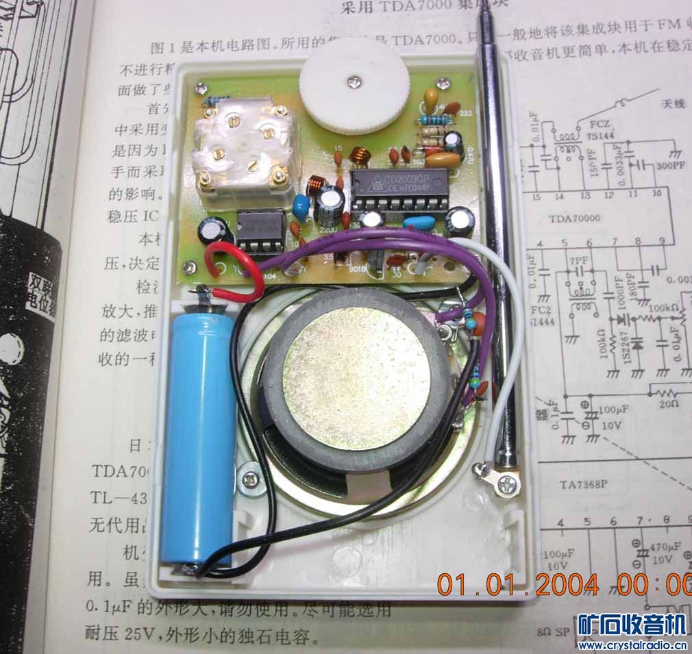

 楼主| 发表于 昨天 02:47 | 显示全部楼层
感谢各位老大提出的宝贵意见,上些相关图片,请参考,是否是高频自激,目前声音还挺好听,摸TDA2822M 芯片温热,不烫手。供电改为一节锂电池,留下的空间准备加块小电路板,安装充电板和耳机插座
散件中的一些元件做些修改,红色为实际安装的元件。
音量电位器关死的时候,静态电流大小。

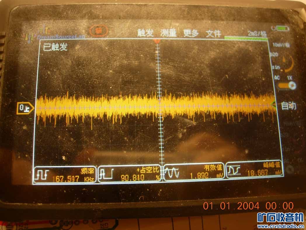

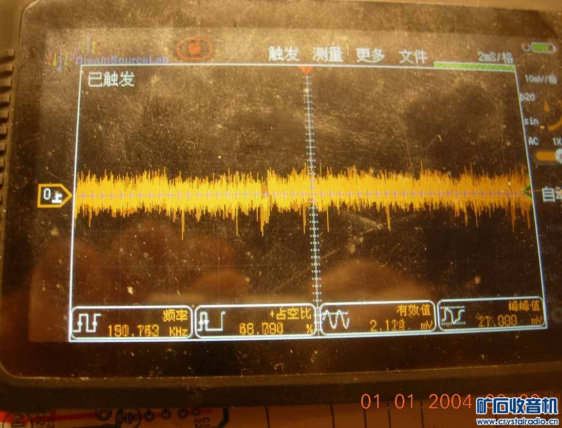

示波器接在喇叭的接线端子两端。
