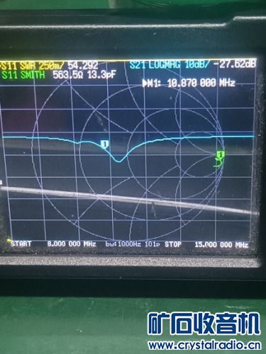

发现这个鉴频器有两个频点,而且鉴频频率10.8在波的斜边上鉴频效果最好,好像变成振幅鉴频器了?

发表于 8 小时前 | 显示全部楼层
串联谐振 和并联谐振

发表于 4 小时前 | 显示全部楼层
斜邊上就對了,這就是斜率鋻頻呀。

但是我搞的是比例鉴频好吧?
