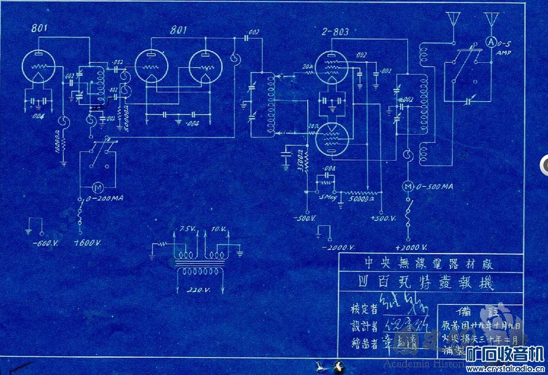

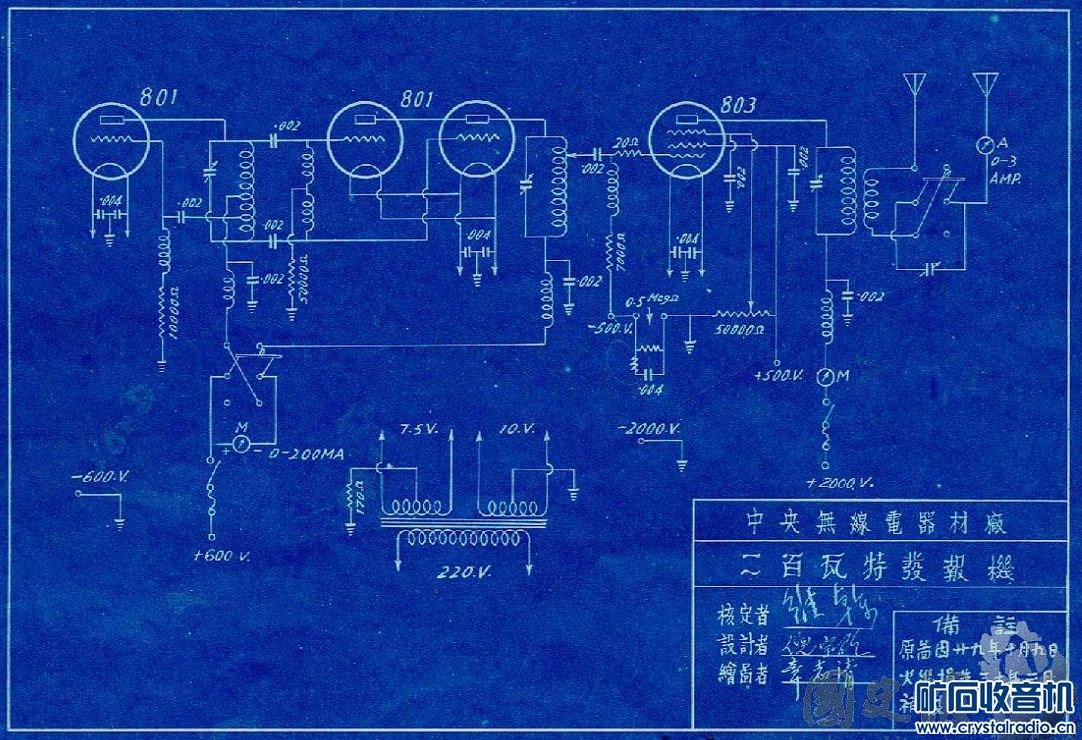

以下资料是我于日本偶得购回一些侵华日军缴获我国中央电工器材厂为抗战前线所产的电子管,为查找资料出典。特请台湾朋友,调阅台湾所藏之原始档案时,发现的中央无线电器材厂,民国31年为抗日前线修造400W ,200W 电台的记录。民国31年即1942年,日军占领吉隆坡,马六甲。兵峰正盛,河南赤地千里,饿殍遍地。。两型电子管电台,使用801,803 ,5Z3,866a  电子管。其中801,5Z3, 866a 电子管,中央电工器材厂可以与国内自制,803目前档案显示只能于美国外购。并提及500W电台使用204A 电子管,也是只能外购。

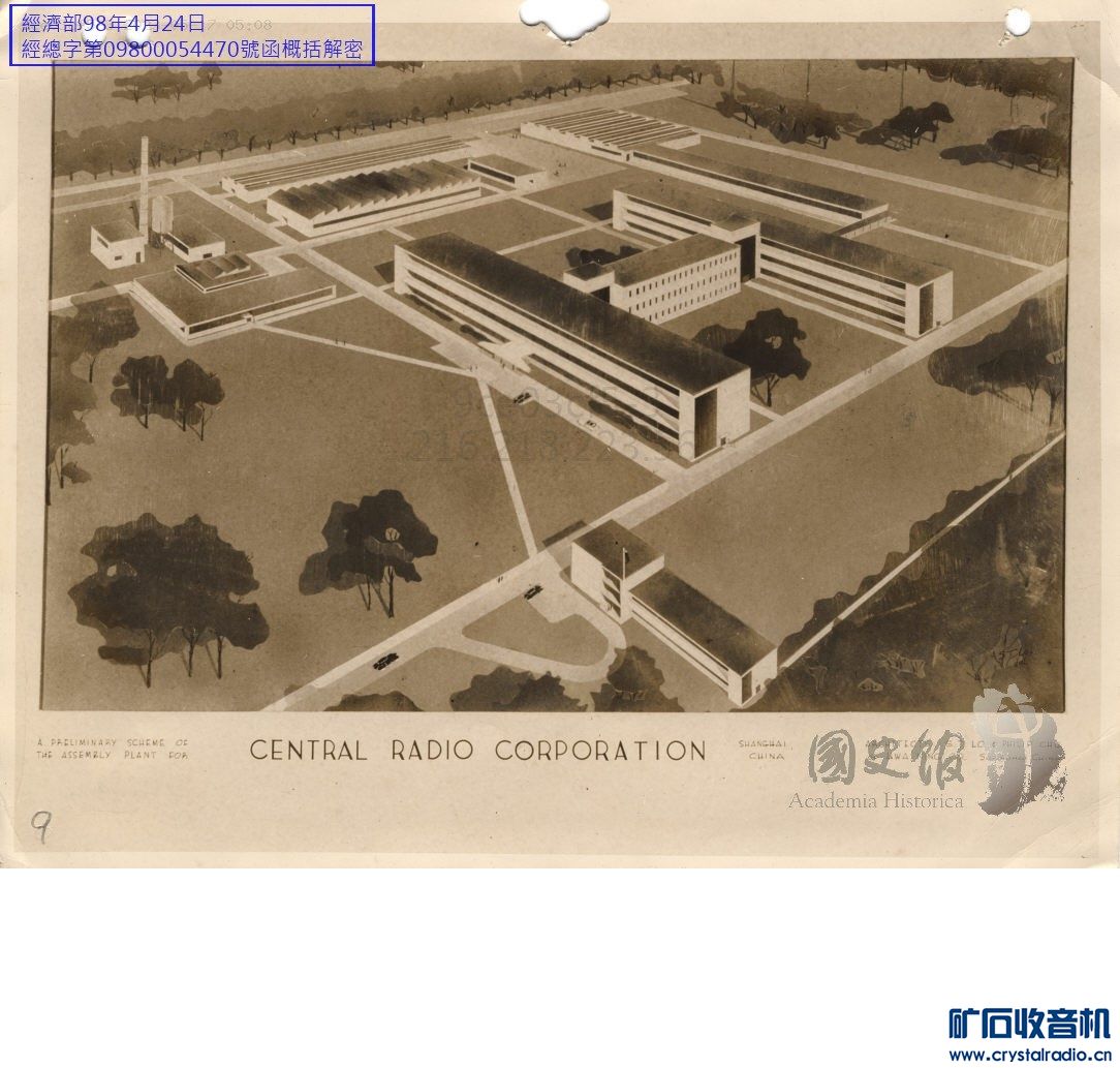

这图画的真漂亮,看着就舒服。

看第二张图纸,那时候就有220伏的交流电了。
