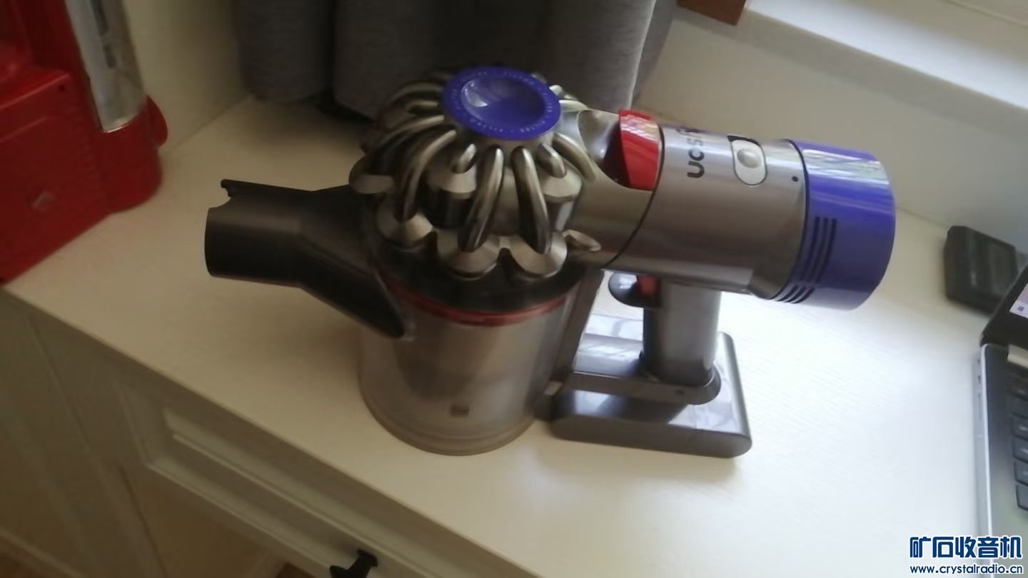

戴森吸尘器,最近工作不太正常,怀疑电池组有问题,看外观似乎无法正常拆开。请教坛里有拆过的老师吗?请介绍一下经验。

我去年拆开换过电池,网上有教程。但是要特别注意不要拆坏了那个温度传感器。
发表于 昨天 08:59 | 显示全部楼层
   拆了又能咋样?自己换电芯的话,过程中不能断开电压的,否则保护芯片就会锁死!

不想换电芯。只对缺电的那电池专门充电。我曾经捡了个坏的戴森吸尘器,电池组是暴力拆开的。那个电池组是425W的,有一节电池电压偏低,每次用后要专门充电。我这个是350W的。电池明显比那电池小。

拆解戴森吸尘器电池电芯
看看这个有没有帮助,评论区里面有人说直接拆电池会锁住不放电。
