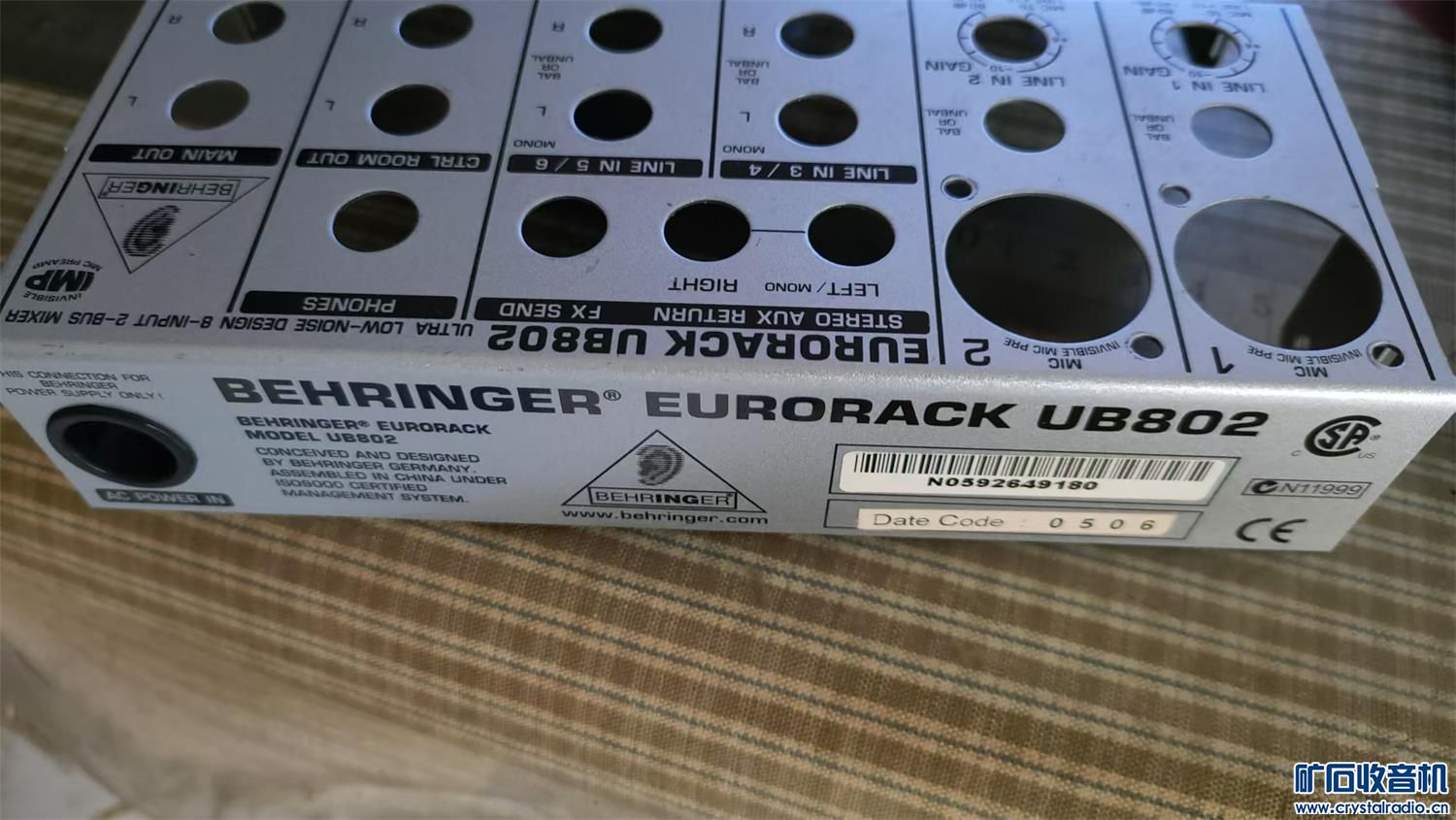

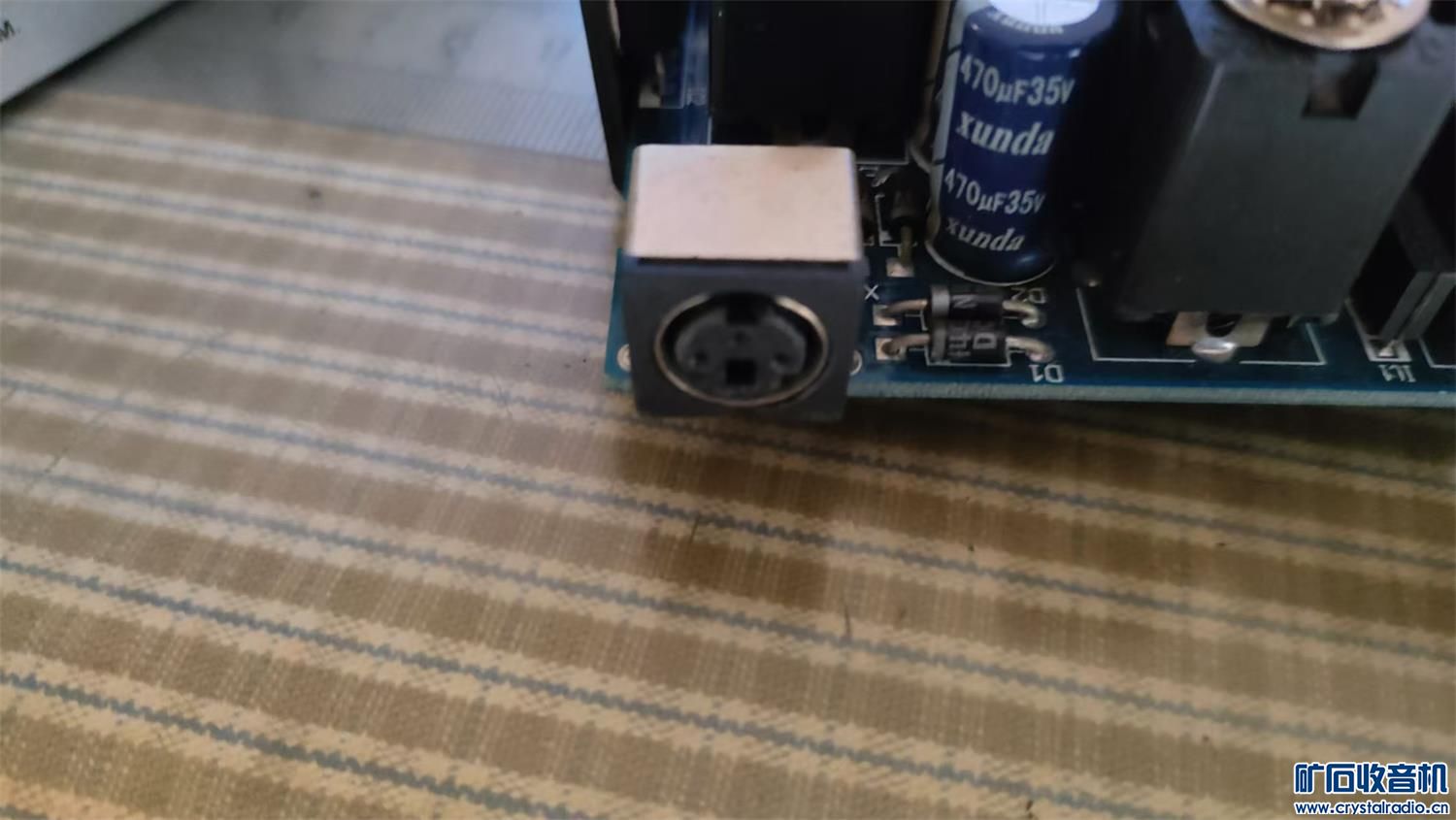

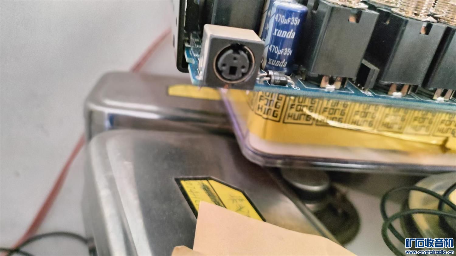

请问哪位老师知道百灵达UB802调音台电源适配器三孔输入交流参数(电压值、对应针脚电压)谢谢!那位有相关电源部分电路图能提供就更好了,谢谢!

估计19V供电
17V-0-17V AC供电

谢谢版主!图片位置是最上端孔对左右两孔分别为17.5v吧,谢谢!

就三个孔,测一下哪个孔跟电路板的地相通,那个孔就是中间的,另外两个就是17V的
