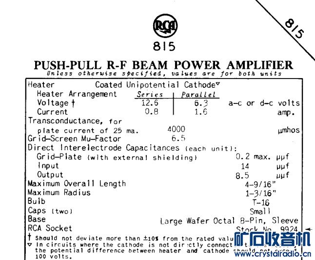

815是二战军机用的孪生发射管,类似于829B。

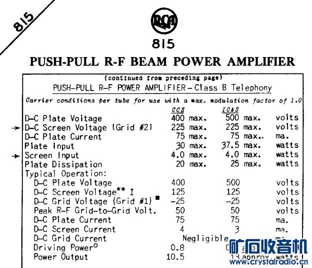

需要注意发射管的工况和低频放大不同,不能简单套用手册参数。作为发射管的基本特点,极间耐压很高、阴极发射能力极强、高频特性好,这些都是没问题的。从管芯大小和整体管型的散热能力来看,连续屏耗不会小于6V6、估计不大于6L6,当作两只6V6/EL84用肯定是安全的。

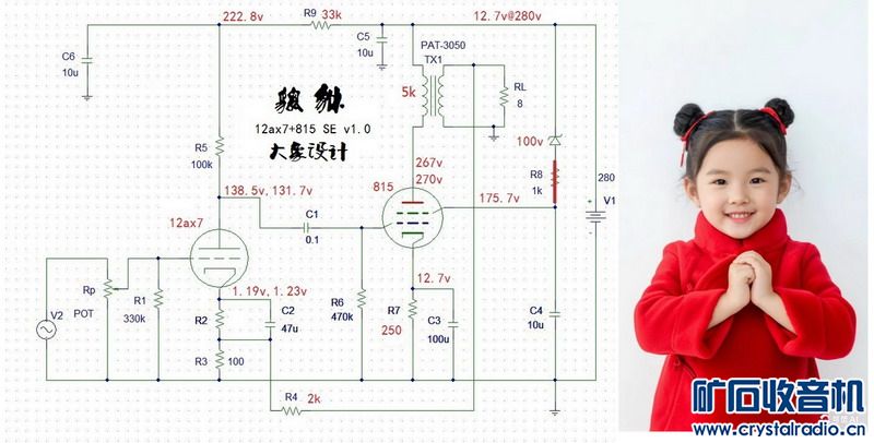

我只用经典电路,直接调整帘压把815当作两只6V6/EL84用,用12AX7/6SL7推动,单端推挽均可。

经典电路简洁无虞,没什么好说的,一装就响,工作点符合预设,声音出乎意料地很不错。试着调整了一下工作点以及多种负反馈,最终还是改回初开声状态。
 楼主| 发表于 昨天 11:02 | 显示全部楼层
六、评价
815的声音大致处于6V6和EL84之间,高低音都不算突出,反而显得中频较为清晰明亮。人声的自然亲和程度当然比不上三极管,但815的人声有一种活泼清甜味,虽然是旁热管却感觉有几分直热的通透,非常难得。
