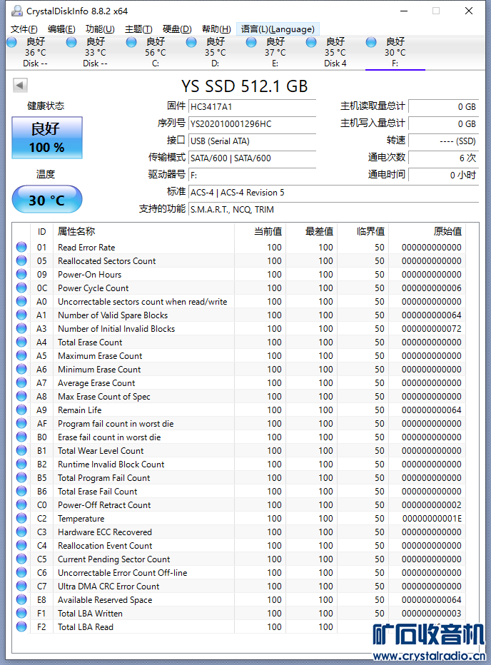

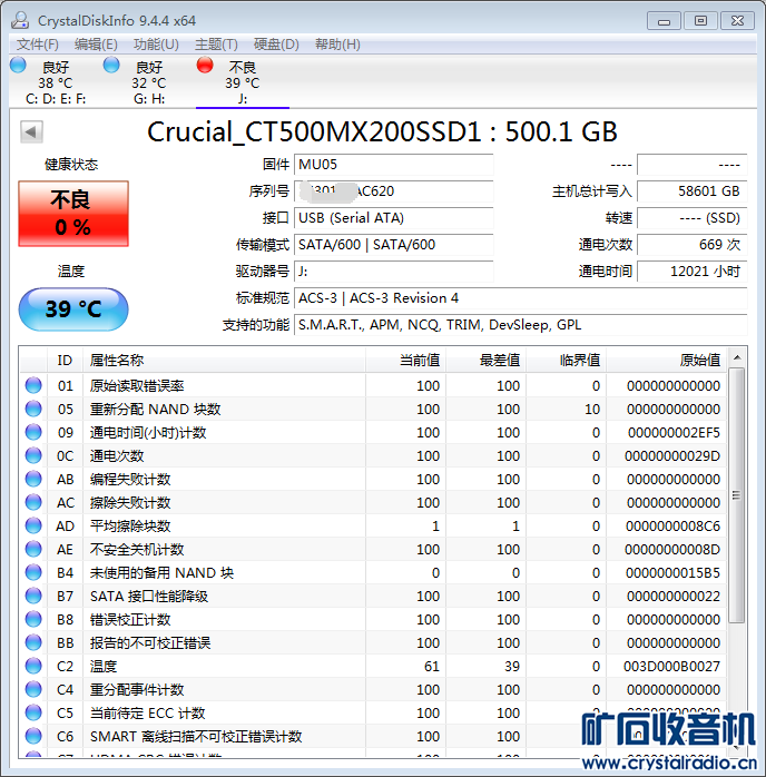

"4 镁光 MX200 500G固态 MLC颗粒 情况看图  我一直办公室当U盘用了 98包邮非偏远"

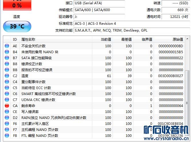

楼主这个 MX200 状态有点问题啊,剩余寿命0,告警了。已经写坏的盘?
发表于 3 天前 | 显示全部楼层

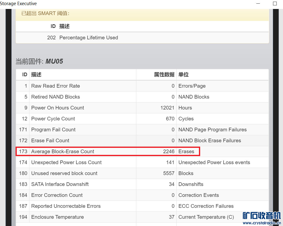

装了镁光ssd管理工具看寿命,这里英文说的比较清楚了。寿命已尽耗尽了。平均擦除都2200多次,16nm mlc 好像1500 次吧。算2倍3000次,也快搞完了。

楼主你卖的 镁光 MX200 ,crystal CA 十六进制 ‘64’ ,也就是 100 ,这个是翻译不正确。官方工具 202 也就是crystal 的CA,英文“lifetime used”,正确翻译是 已使用寿命百分比,100% 。也就是寿命耗尽了。平均擦写 2246 次,也是寿命耗尽的另外一个证明。创建 91次擦写,损耗3-4%寿命,也可以推算出创见寿命计算 也是擦写 2000出头。

楼主你发的帖子就没有 hdtune 测试图。我本地用 hdtune 也有告警、健康状态也是失败啊。如果有 hdtune 测试图、这样明显有缺陷的固态硬盘我肯定不会买的。后面的人也问健康状态,明显大家都没看到你说的 hdtune 测试图。你说一直当 u 盘用,只能说明你的盘是好的。现在是明显有缺陷、质量问题。问题盘你都没明确的说,要不我们到‘〓纠纷调解专区〓’ 调节看看吧。
