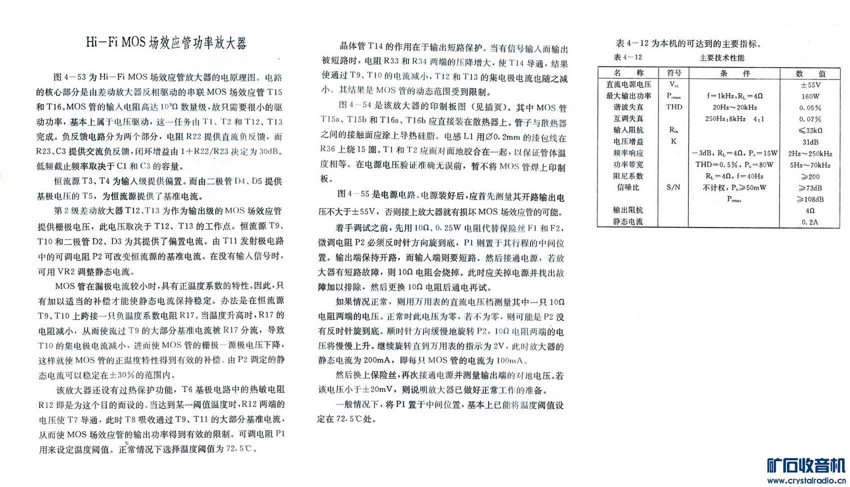

楼主好人。
168页--173页的那个MOS管功放,抄个板玩玩,把输出管换成TO3P的封装。

这个电路哈!
