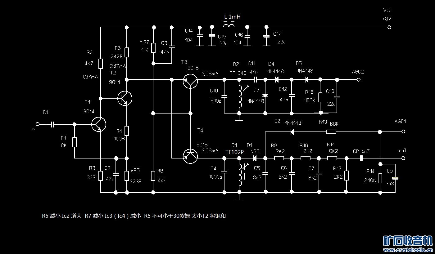

一款中波高频头试验板
 楼主| 发表于 2025-4-29 10:08:26 | 显示全部楼层
上一个性能不错的级联中放,实装验证过。后面将用本帖的试验电路与这个中放组合成一个收音机,目标是高灵敏度,高选择性。

AM收音机的中放为何要如此复杂?

jf0805 发表于 2025-4-29 10:08
上一个性能不错的级联中放,实装验证过。后面将用本帖的试验电路与这个中放组合成一个收音机,目标是高灵敏 ...
C2有啥用?完全想不通【编辑:想通了】
电流需要在2根pnp中均分吗?
 楼主| 发表于 2025-4-29 22:25:04 来自手机 | 显示全部楼层
MT4S301 发表于 2025-4-29 22:19
C2有啥用?完全想不通【编辑:想通了】
电流需要在2根pnp中均分吗?
它只是把独立的AGC电路整合进去了,去掉一只也可以。(不用第二路AGC时,去掉一只)。

冰岛 发表于 2025-4-29 22:18
AM收音机的中放为何要如此复杂?
其实并不复杂,去掉一只PNP就和超动态那个未级一样了。这个电路增益高于超动态而不自激,稳定性很好。两只PNP各干各的活儿,互不干扰。第二路也可驱动传输线变压器作中频输出。比如输出信号到电脑或手机做DRM解码,去同步检波器等等。

都三级放大了,还不复杂?不带高放的AM收音机也不需要三级中频放大,带高放的中放增益还应该再低一些。高放可以受自动增益控制,但是控制量不宜过大,接收到信号之后,整个接收部分的总增益仅仅取决于进入高放的信号强弱,如果AGC主要控制高放或者仅控制高放,那么就会出现一个有趣的现象:中放增益越高,灵敏度越低。高频头电路采用高放+三极管混频的AM收音机,只用一级中放都嫌增益过高。

设想如果用LTM455HW陶瓷滤波器(两只串)来保证高选择性,其较高的插入损这后面用超动态那个未级增益是不足的,这个级联中放可能增益正好。这个电路曾在试验超动态时进行过对比试验。整个高中频电路只用单一AGC控制能力是不足的,所以单控高放AGC的情况不会出现,必须是联合应用来保证足够的AGC控制才行。老师担心的情况是必须要加以注意的,力求扬长避短。这部分的电路组合也仅仅是刚有了一个初步的构想,具体的电路组合还没成型。高放AGC用何种方式,还没有最后选定。极可能高放先暂不用AGC,先用人工方式,再过渡到AGC模式。

LTM455HW频带外衰减量很大,完全没必要两只串接。目前我实验的中波收音机,混频之后的电路就是用的博士BS-618的中放和检波电路,两只中周,一级9018谐振中放加三极管检波,晚间在北京郊区收听594、、621、630、657都非常清晰,并不会受到相邻的585、639、666干扰,中放发射极串联10~22Ω电阻降低增益,这三个弱信号仍然可以收到。我认为这样的灵敏度和选择性完全说得过去,再增加中放级数、增加中周数量未必有必要。当然,我选用的电路结构与您的有所不同,我选用的是S9018差分高放,放大后的信号经阻容耦合到平衡混频基极,这样增益应该比信号注入混频管发射极增益更高一些,信号注入混频管发射极,一级中放可能增益不太够。
目前我暂定的AGC控制方案:三极管检波器集电极为混频器基极提供工作点反向控制,收到信号之后,检波三极管集电极电位下降,直接控制混频;三极管检波器发射极电位经过电平转移、滤波之后获得正向AGC,推动AGC延迟、放大晶体管,AGC放大晶体管当做高放管的可变下偏置。弱信号状态下主要是混频增益受控,检波输出达到一定值,高放增益受控,混频输入信号幅度变得相对稳定。
