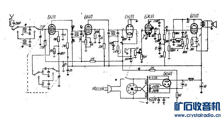

曾经在本栏目看到,测量6K4管脚电压可以判断其是否衰老。当时没做笔记,现在找不到了。请版主元老及各位老师指点一下。
发表于 前天 13:06 | 显示全部楼层
衰老的6K4很容易发生寄生震荡,表现为每个台偏一点都有鸟叫声。
发表于 前天 11:51 | 显示全部楼层
电子管的衰老其实就是阴极的电子发射能力下降了。
如果它的阴极有电阻(为了取得负的栅-阴电压,多数用这个办法),可以测量它的阴极(对地)电压。如果这个电压变小了,说明管子已经衰老了。
道理很简单:阴极电压/阴极电阻就是板极电流,板极电流小了就是管子老了。
当然,换个管子就更快了。

6K4一般没阴极电阻

替别人打理一台红叶收音机,中波1000Kc以上收不到台。想判断一下6K4是否老化衰退

这个毛病要到6A2或者6U1身边找麻烦,别冤枉6K4

短波能收到不少台
发表于 前天 20:56 | 显示全部楼层
波段开关啥情况?潮湿生锈发黑没有?虫子嗑过吗?
发表于 前天 21:26 | 显示全部楼层
中波的本振线圈、垫整电容都得查一下,比如有没有受潮,
 楼主| 发表于 前天 21:43 | 显示全部楼层
1000Kc以下可以收几个台,猫眼也不闭合。1000Kc以上就收不到台了。但是拿个伯龙晶体管机靠近天线,能收到伯龙机的本振信号
