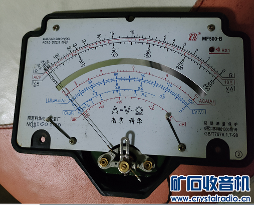

动圈也和普通500表不一样,比较小,和mf30表有点相似。

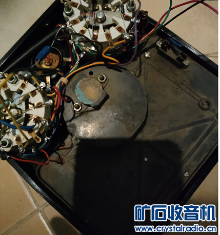

请问,指示通断的LED是怎么接的,是并联在RX1分流电阻上的吗?
 楼主| 发表于 4 天前 | 显示全部楼层
二极管脚已烂掉,看不到接线。从原理上来说,是这样,但是500表电阻档RX1只有1.5v电压?二极管特制?
发表于 4 天前 | 显示全部楼层

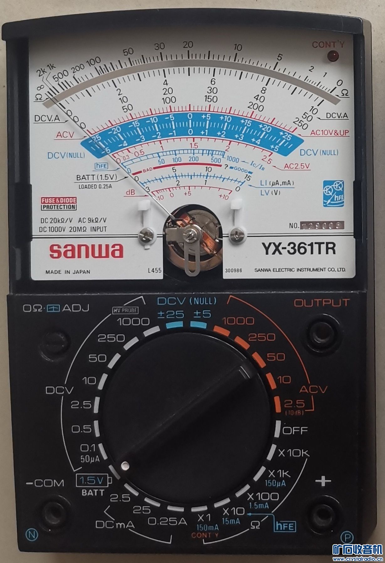

也是哈,难道只能微亮?下面这个361TR用的是3V。
