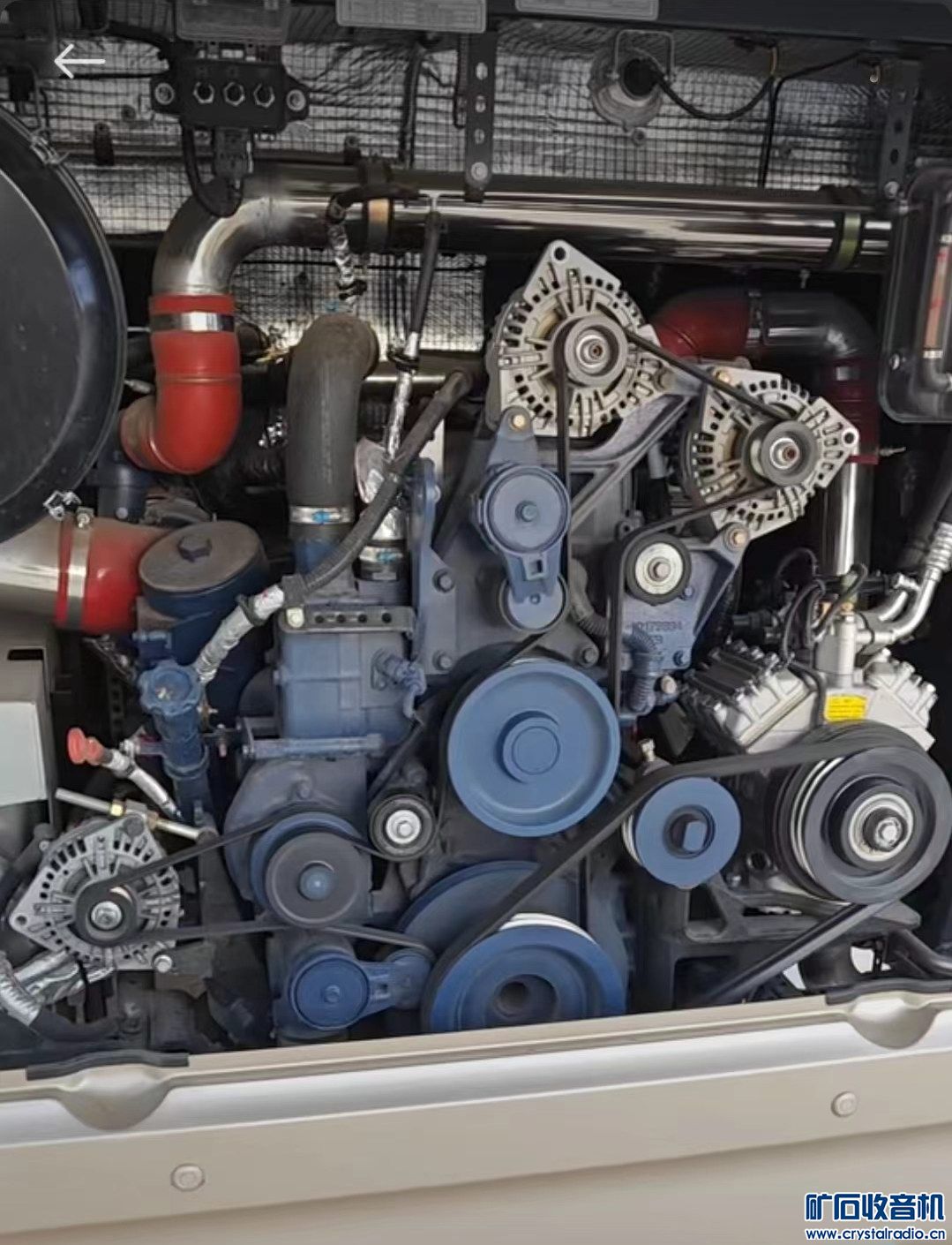

大巴车上为何有3个发电机?

瞎猜:
电动汽车,其电池有2个。   一个动力电池组充电需求较大。   一块非动力电池(照明和音响 等)需求较小。
这样如果充电发电机设计成2个  =1小 + 1大
不如设计成 =  1小  + 2小  =3个相同     这样设计、制造、维护都容易   工作还可靠,
因为对于动力电池充电来说 有两个发电机充电,万一坏其中一个  不至于系统崩溃  犹如飞机的双引擎。

‌大巴车上配备3个发电机的主要原因是为了保证电力供应的稳定性和可靠性、启动引擎以及维持牵引力‌。
首先,‌保证电力供应的稳定性和可靠性‌是大巴车配备3个发电机的关键原因之一。大巴车的电力需求较大,需要保证电力供应的稳定性和可靠性。其中一个发电机主要为车辆提供基本用电,如车灯、音响等。另外两个发电机则用于启动引擎和维持牵引力,这样可以使整个电力系统更加稳定可靠‌

为了稳定供电和提高可靠性
 楼主| 发表于 4 天前 | 显示全部楼层
崂山 发表于 2025-4-22 13:39
瞎猜:
电动汽车,其电池有2个。   一个动力电池组充电需求较大。   一块非动力电池(照明和音响 等)需求 ...
这个肯定不是电动汽车,是潍柴发动机的46坐大巴

大型柴油发电机  也是有两块电池的    启动电池   和  常规供电电池。
对,也就柴油机上这两块电池容量的差   不是很大   才适合 3相同发电机。
如果电动汽车, 动力发电机要很大很大了  不在同一个档次。  所以我最上面一个楼层是我胡咧咧了。

为了减少成本,发电机就用通用型,在需要大功率的时候就用数量来堆积。

大巴车有一个发电机是空调用的。
发表于 前天 20:17 | 显示全部楼层
15979399122 发表于 2025-4-24 20:05
大巴车有一个发电机是空调用的。
汽车上的空调都是发动机直接皮带驱动压缩机工作的,有些高端进口大巴还有辅机(APU),在主发动机熄火时,用APU工作驱动空调和照明灯所需。这样可以节省燃料消耗
发表于 前天 20:35 | 显示全部楼层
主要是大巴车耗电大
包括大灯,外部氛围灯,室内照明灯,通风换气风扇,液压电磁阀,转向助力等
如果使用1个发电机,体积过大,空间利用率低,
