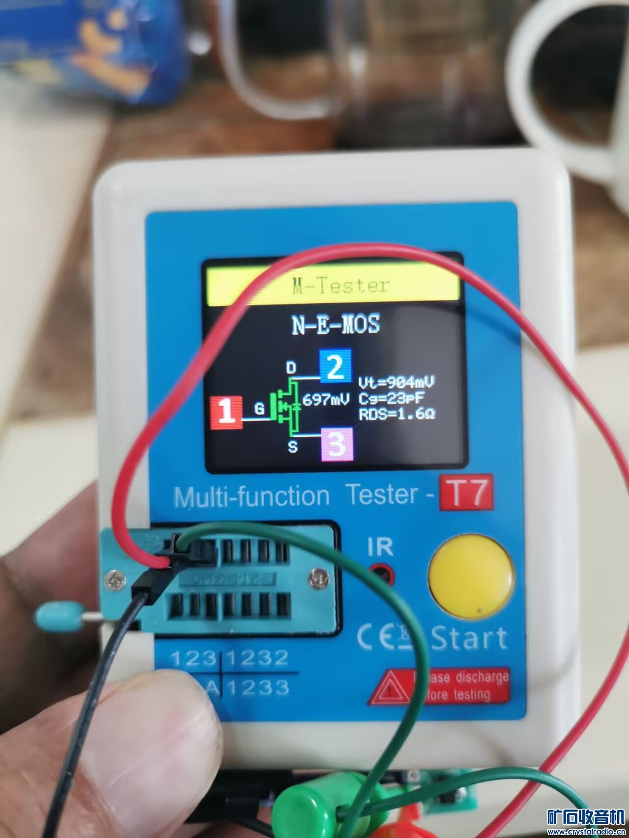

发表于 昨天 10:49 | 显示全部楼层
买了几个,测量SD极,正反都有电阻,是不是里面有两个反接的二极管?
发表于 昨天 11:00 | 显示全部楼层
刚刚测量了。是这样的。请教:N--E--MOS。这个E是什么意思,下面的数据又是什么意思?谢谢
发表于 昨天 11:05 | 显示全部楼层
N-Channel Enhancement Mode MOSFET
Vt = VGS(th)
Rds = RDS(ON)
这两项看PDF,里面有
Cg=栅源栅漏衬底电容之和
 楼主| 发表于 昨天 11:15 来自手机 | 显示全部楼层
用这个仪器测过的可能会坏,此MOS珊源间耐压仅5V
发表于 昨天 11:15 | 显示全部楼层
Vt = VGS(th)
谢谢,还有一些和别的管不一样的,一会测试后再放上来。
