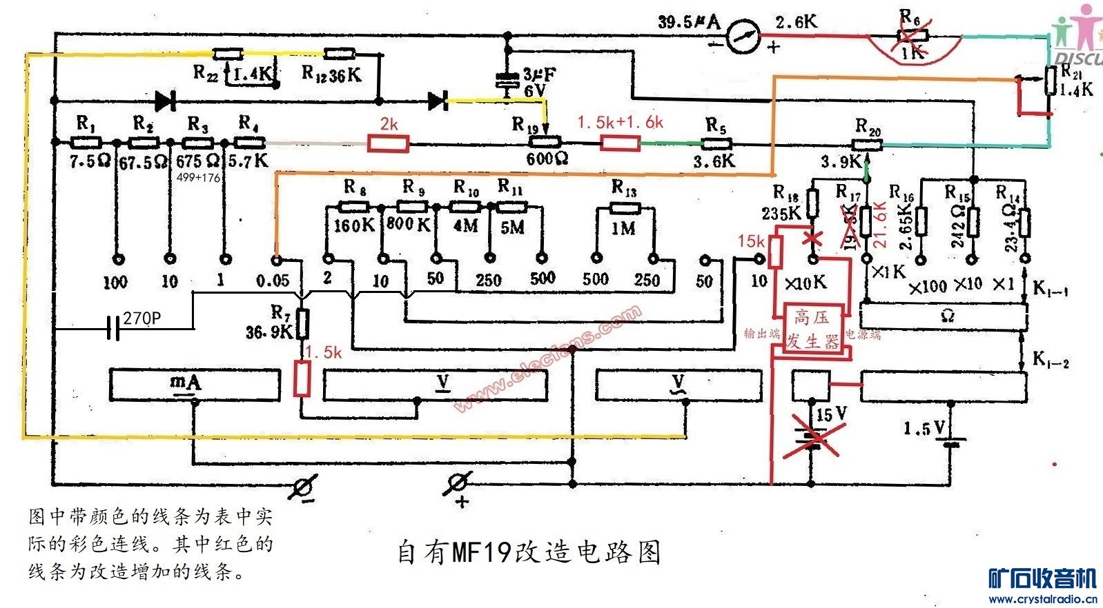

求助,怎么改装万用表的电压档变成一个可以输出24V的档位

老郑小烧 发表于 2025-4-22 10:29
我理解是下面这样的,24V电源可以用数字表电池和DC-DC隔离升压模块,网上有售。
基本原理,就是限流电阻R ...
应该就是您讲的这个意思,能尽量小加在万用表里最好了
 楼主| 发表于 4 天前 来自手机 | 显示全部楼层
littleant 发表于 2025-4-22 09:06
杭州201表的10k档用的是22V电池,你改用24V电池不就行了吗?
坏两个指针表了。。
发表于 4 天前 | 显示全部楼层
首先要有一个24V升压模块,如果数字万用表是9V电池,这个电池的负极不是接到黑表棒的,
最好不要用它本身的9V电池升压,而是另外找一个电池(注意绝缘),如果是一般3V的电池,要
测试一下黑表棒与电池负极间的电阻,如果是直通的,或许能共用电池。模块负极接电池负极,
正极接一个开关,24V输出串一个1N4007插件二极管和一个10k插件电阻,再接到表内红表棒插
座就好了。接好后打开模块的电源开关测试一下,如果没有23.3V说明4007接反了,如果模块关
闭后相应的电压档的电压下降得慢,可以在24V输出端接一个放电电阻,阻值100k-1M之间(实测为准)。
对不起,这个做法有错误,不能测交流电压了!!!只有直流电压档能正常测量,可能还有其它错误。
要在表内找一个点接入进去,要避开交流测量相关的电路。
开关接在红表棒插座和24V限流电阻之间就好了,模块要和原机共用电源开关。

我改造过一台MF19的15V电池(见图),用该机内的1.5V电池升压而成。按照这个原理,你需要多高的电压,就可以选择多高的升压板(只要有),只是需要占用一个档位而已。
