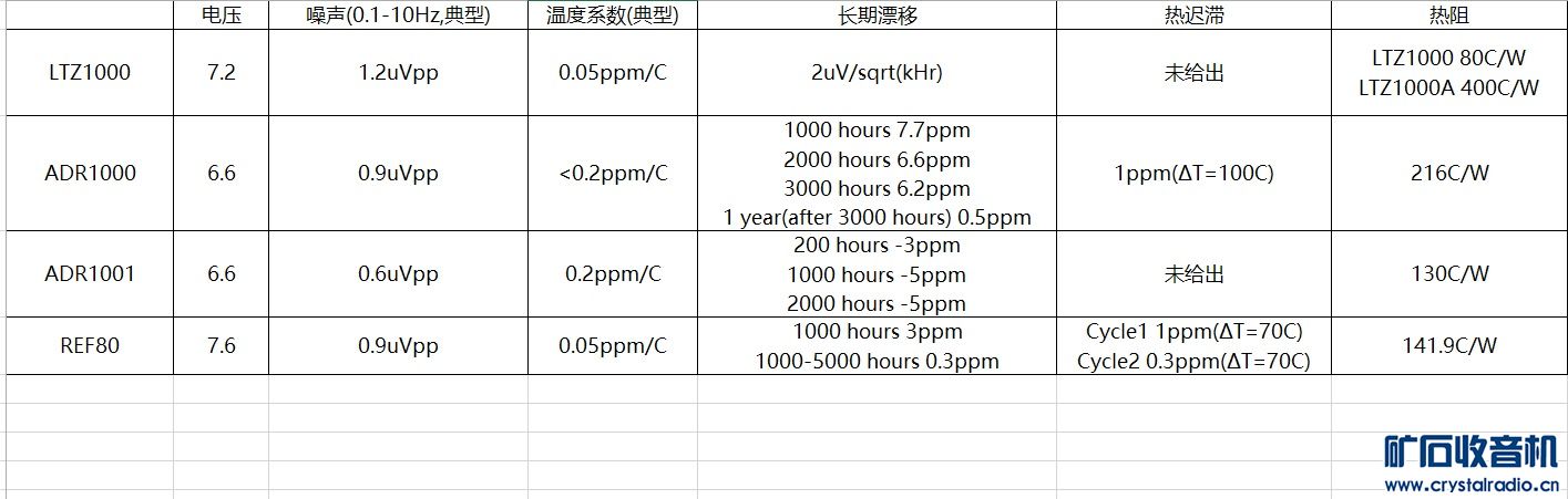

之前是预量产,现在是正式量产,我对比了正式手册的参数,比预量产时给出的参数略有提升,已经可以完全和ADI的ADR100x打擂台了
为了更清晰的对比性能,我摘抄了LTZ1000和ADR100x的参数做了一个对比
先看噪声,REF80噪声和ADR1000相当,略逊于ADR1001,略优于LTZ1000(毕竟老头子太老了);
REF80温漂及其优秀,比ADR100x好不少,LTZ1000优异的温漂一定程度上得益于其高达400C/W热阻的封装,相比之下LCCC封装的热阻很难做高,所以REF80做到这个温漂很难得;
长稳都差不多,虽然给出长稳参数的形式各自不同,但通过换算,年稳基本都能达到0.5ppm(ADR1000在3000小时后达成,其他1000小时后达成);
REF80的热迟滞在第一个周期后只有0.3ppm,相当好,LTZ1000和ADR1001的热迟滞参数未给出,但估计在1ppm内;
热阻没什么好说的,罐式封装的LTZ1000A遥遥领先,其他LCCC封装的半斤八两,远低于LTZ1000A,因此PCB设计上要比LTZ1000A更精细。
总之,REF80和ADI的高端基准在性能方面旗鼓相当,当然价格也是当仁不让的,但好歹多一种选择不是

LTZ1000相比下来并没有落后,感觉LTZ还能再战几十年了,我手里的LTZ还不能退伍。
