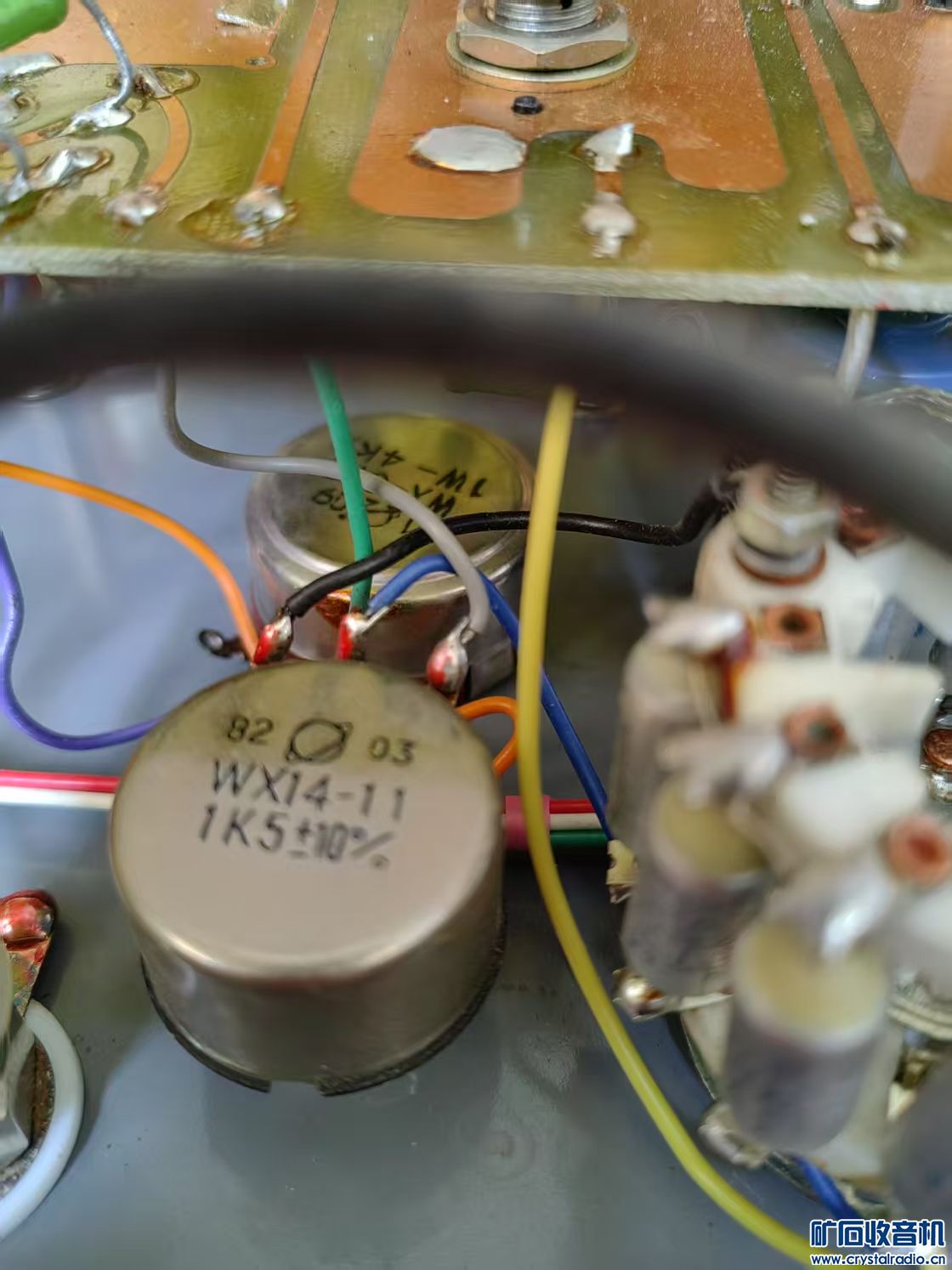

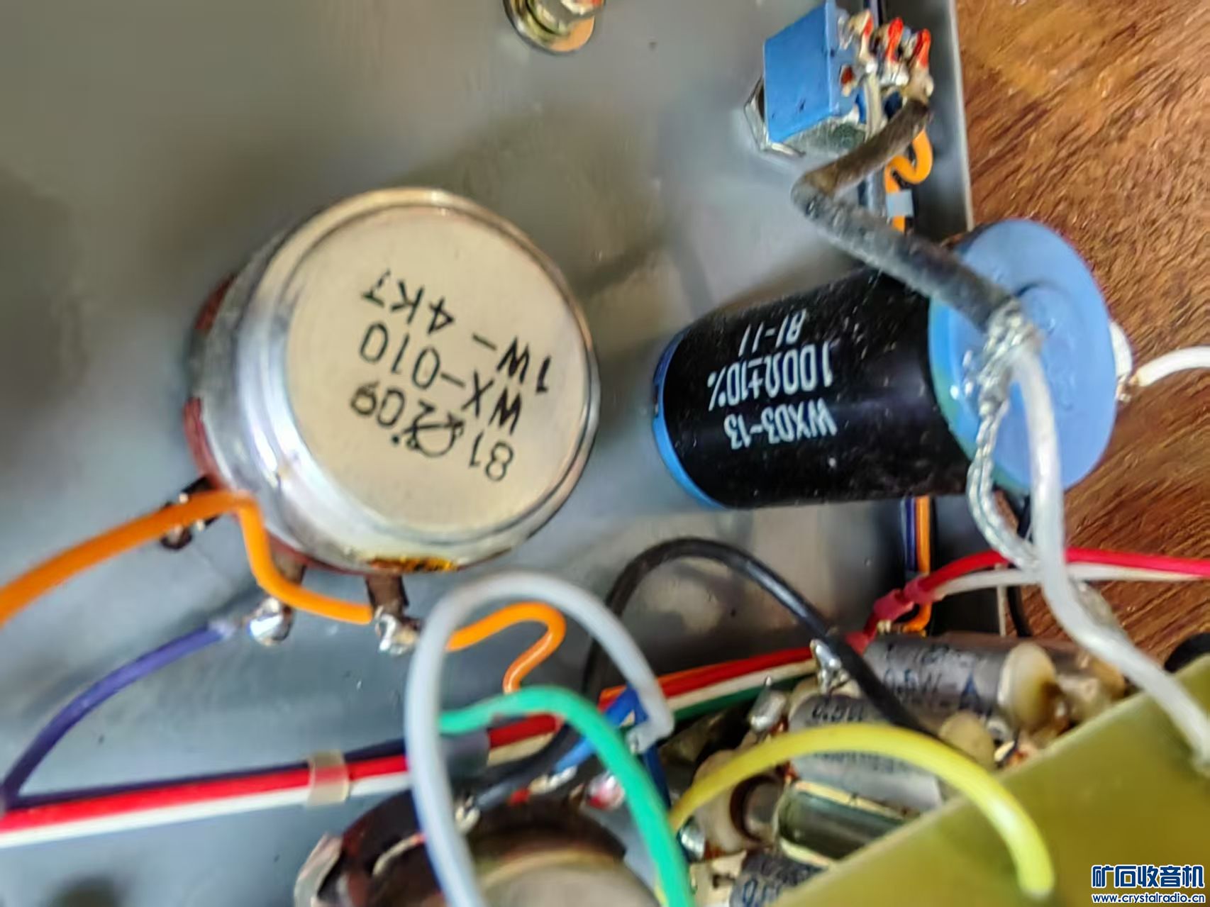

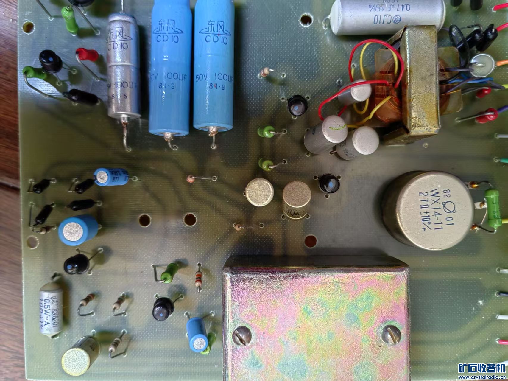

内部做工还可以,一组的精密电阻,线绕电位器;还有带屏蔽罩的东东,打开看看,里面就是一个场效应管组成的放大器;个人来说这玩意并没有什么用,也想把它拆了改做其他东西,但又想不出适合做什么

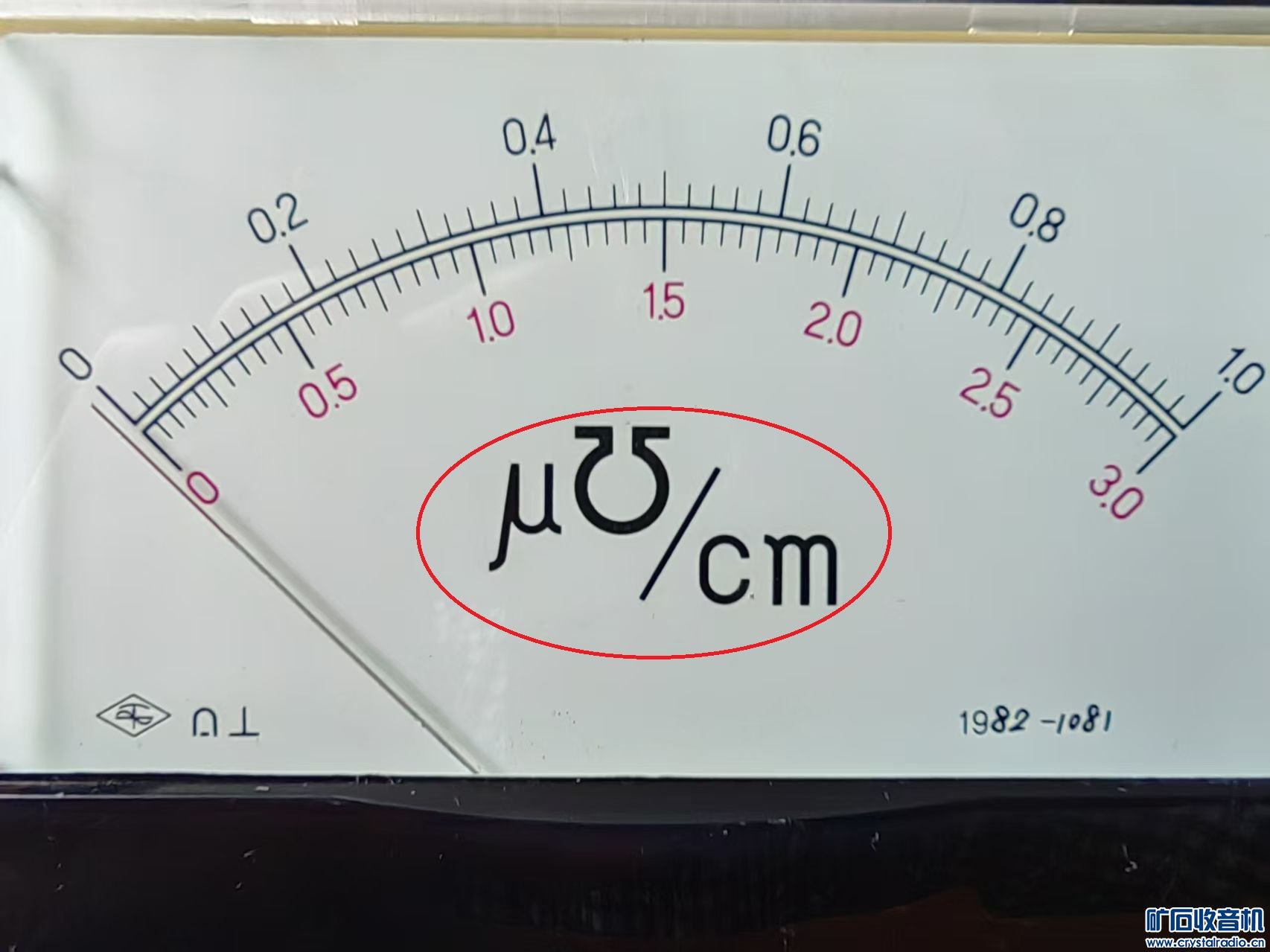

请问表头红圈里的符号是什么意思?欧姆印反了?

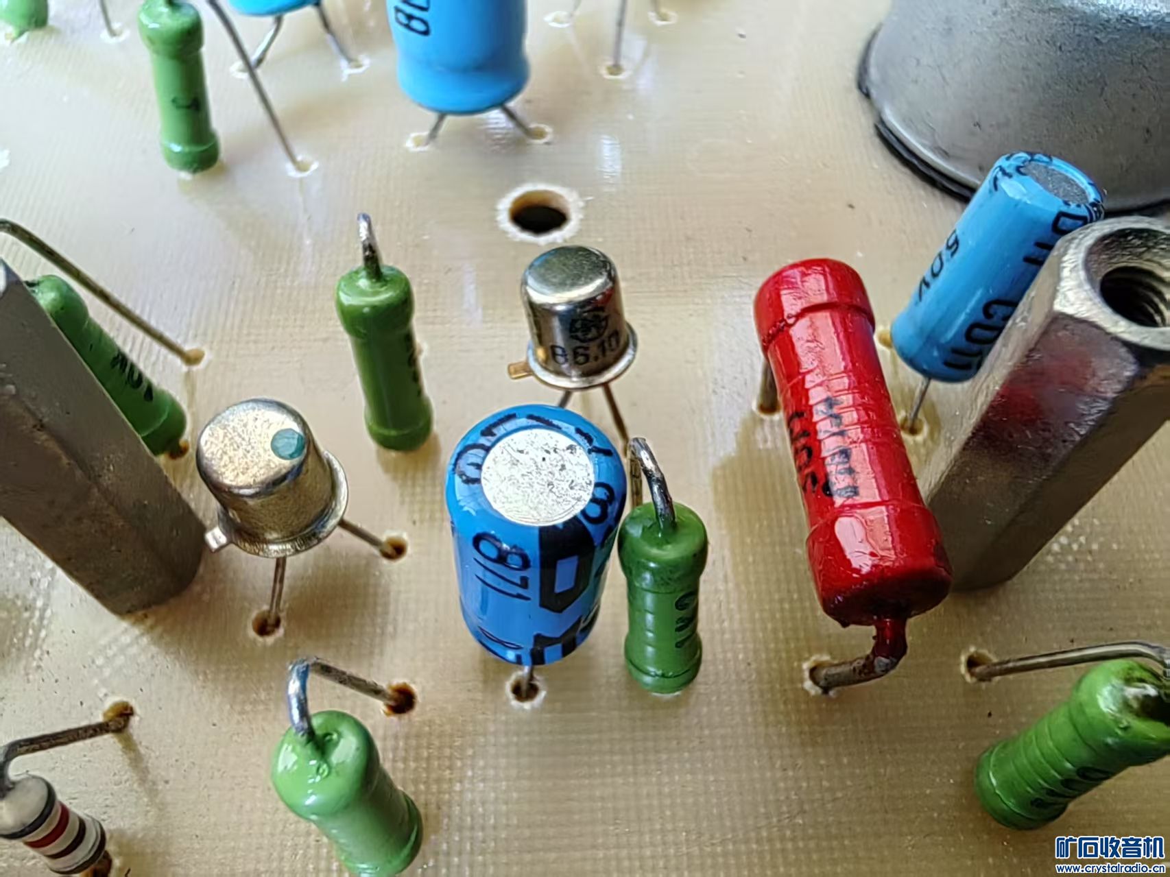

真干净啊,大红袍电阻直反光。

很不错的仪器,最好不拆。把电极一换可以用来测量非电解电容的漏电,版面欧姆符号没有印倒,这是电导的符号,就是电阻的倒数,这个仪器可以理解成极高阻测试仪。对于喜欢DIY的坛友用来测试电容介质的漏电与线路板在不同空气湿度下的漏电很有用,当然电极要改,还要做好屏蔽。有了铁氟龙同轴电缆与铁氟龙材料这不是难题,夏天梅雨季节可能电缆要用加热带保持干燥。
